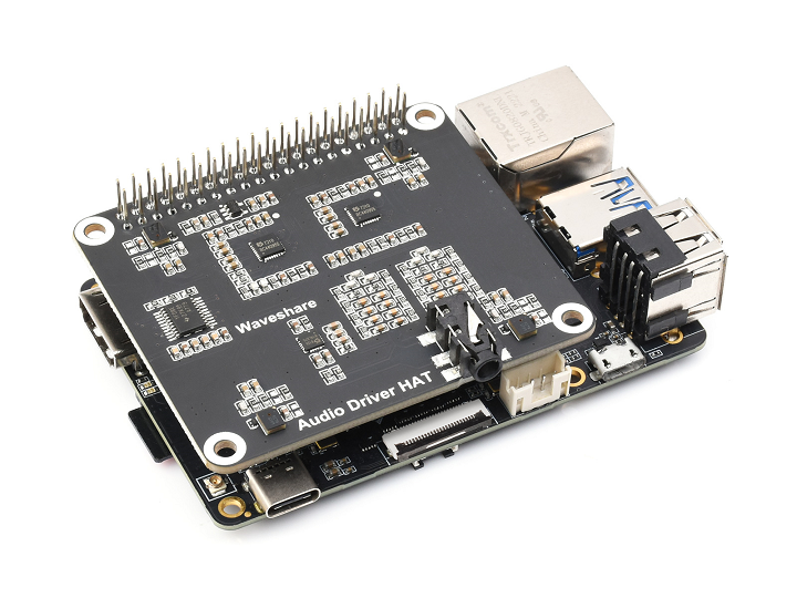

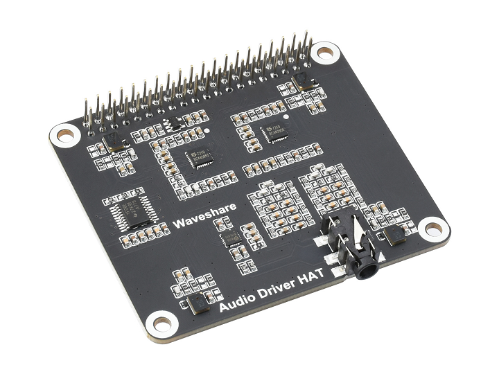

环形麦克风阵列
环形麦克风板为一体化设计,实物如下图:
购买链接如下:
https://www.waveshare.net/shop/Audio-Driver-HAT.htm
连接步骤:
1、将麦克风板连接到旭日X3派 40PIN GPIO 接口上,连接后实物如下图:

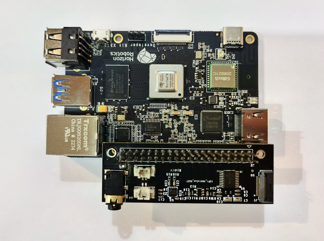

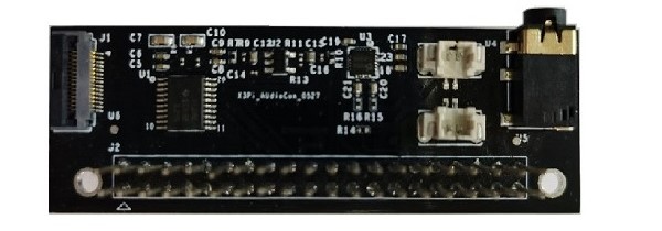

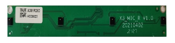

线形麦克风阵列
音频转接板和线形麦克风板实物图如下:
音频转接板:
线形麦克风板:

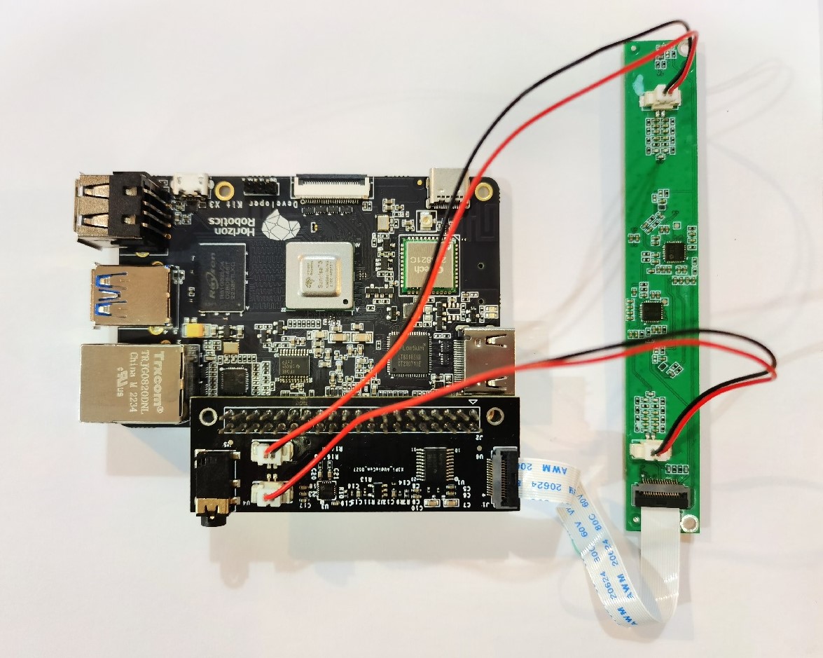

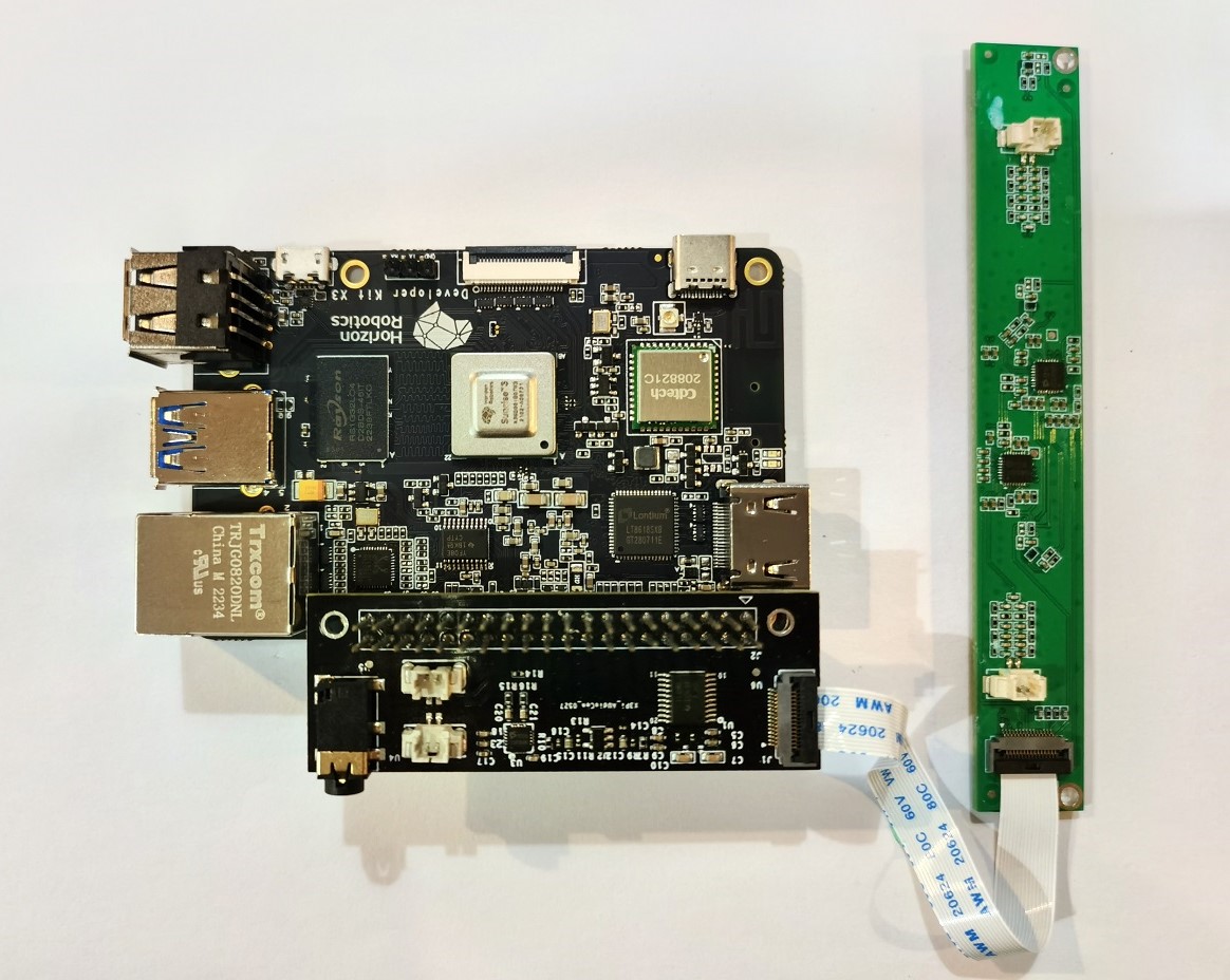

1、首先需要将旭日X3派与音频转接板连接,二者引脚与引脚均应对齐,连接实物图如下:
2、其次,需要将旭日X3派与麦克风阵列拾音板连接,转接板 FPC 接口通过15pin 异面FFC线缆接入到麦克风阵列拾音板,线缆金手指应朝下,连接实物图如下:
3、接上AEC的线。
4、接上电源,网线等。

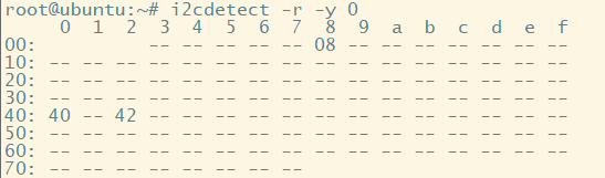

上电检查
将旭日X3派与音频转接板、麦克风阵列拾音板接好之后上电,在串口上使用指令i2cdetect -r -y 0可以检查设备的接入情况,若成功接好,默认可以在I2C上读取到三个地址。如下图:
若没检测到,请重新检查设备的连接。

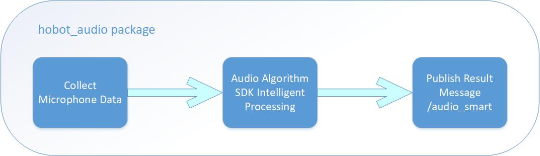

智能语音hobot_audio package开始运行之后,会从麦克风阵列采集音频,并且将采集到的音频数据送入语音智能算法SDK模块做智能处理,输出唤醒事件或者命令词等智能信息,同时会将这些智能信息通过audio_msg::msg::SmartAudioData类型消息发布出去。
实现流程如下图:

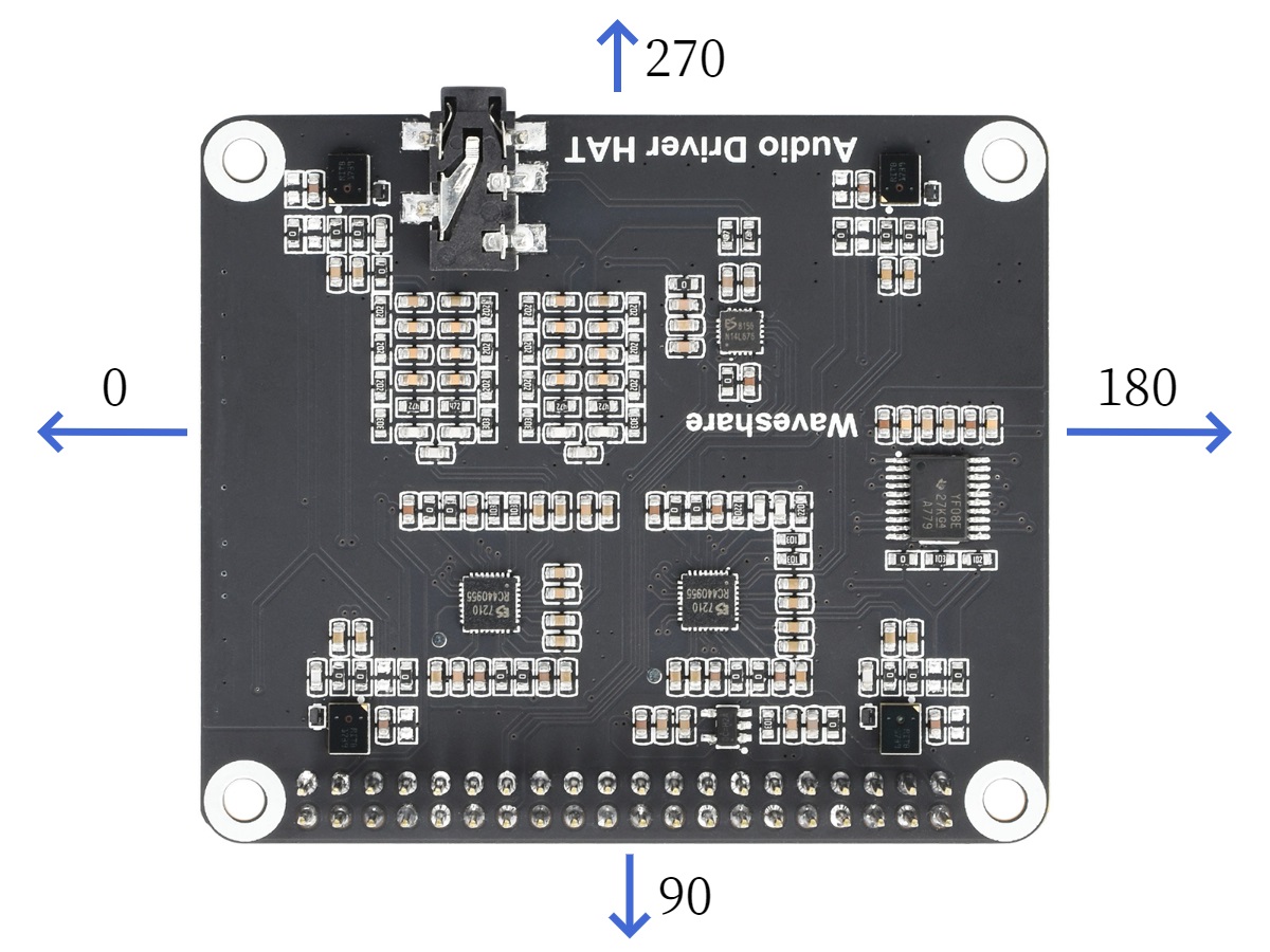

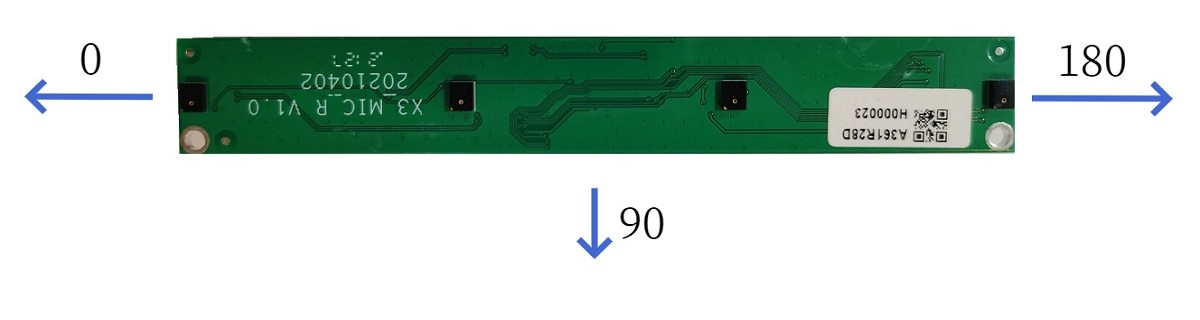

另外,智能语音功能支持输出声源定位的DOA角度信息,单位为角度,环形麦克风阵列取值范围:0度~360度,线形麦克风阵列取值范围:0度~180度。
角度的相对位置关系与麦克风的安装位置强相关,环形麦克风阵列DOA角度示意图如下:
线形麦克风阵列DOA角度示意图如下:
