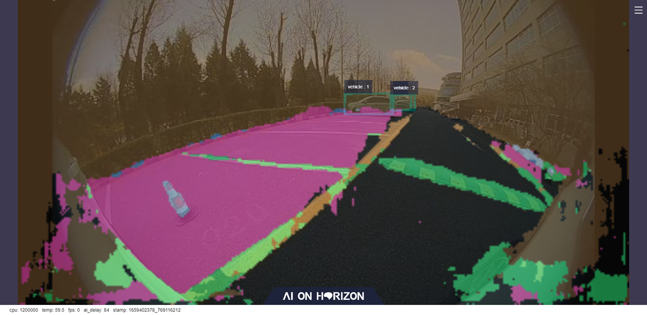

使用单张回灌图片
示例中读取本地图片推理的结果会渲染到图片上,在PC端的浏览器输入http://IP:8000 即可查看图像和算法渲染效果(IP为旭日X3派的IP地址),打开界面右上角设置。
选中”全图分割“选项,可以显示渲染效果。
可视化结果可以看到,室外场景下停车区域与行车区域有效分割开,区分了停车车道线和行车车道线,同时目标检测任务定位到远处车辆。
“dump_render_img”设置为”1”时,渲染效果保存在当前路径的result目录下。
