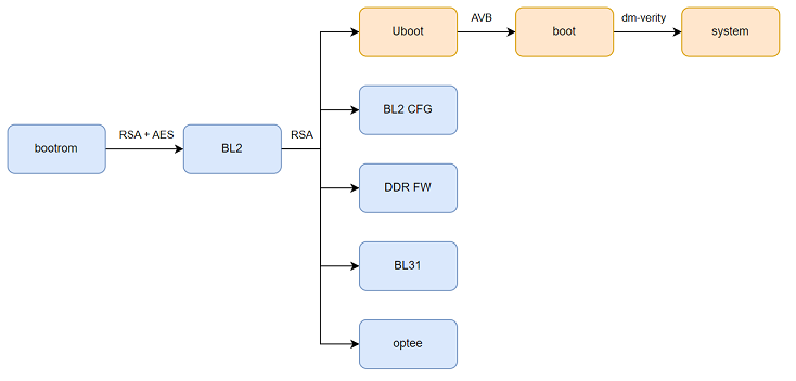

启动流程如上图所示
阶段 完成 验证方式 密钥 开启方式
1 bootrom 验签和解密 BL2 RSA4096 + AES X5密钥 默认开启
2 BL2 验证 BL31、optee、DDR FW RSA X5密钥 默认开启
2 BL2 验证 BL2 CFG、U-Boot RSA 客户密钥 默认不开启,可通过烧写 eFuse 开启
3 U-Boot 验证 Kernel AVB 客户密钥 默认不开启,可通过烧写 eFuse 开启
4 Kernel 验证 Rootfs dm-verity 客户密钥 默认不开启,可通过烧写 eFuse 开启

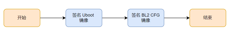

PC 端签名流程
../../../../_images/sign-uboot.png
在 PC 端签名 U-Boot 的流程如上图所示,主要包括以下两个步骤
  • 对 U-Boot image 签名
  • 对 BL2 CFG 镜像签名

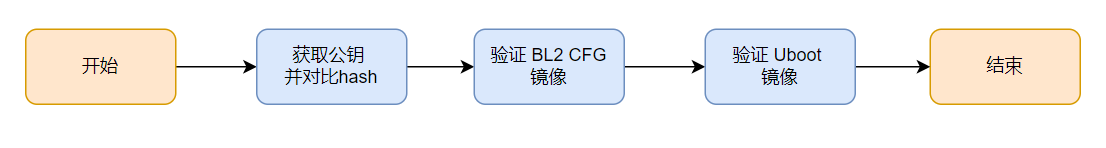

板端验证流程
../../../../_images/verify-uboot.png
在板端 BL2验证的流程如上图所示
  • 从镜像中读取公钥,计算公钥 hash 并与 eFuse 中的公钥 hash 比较,确保公钥的合法性
  • 验证 BL2 CFG 镜像
  • 验证 U-Boot image

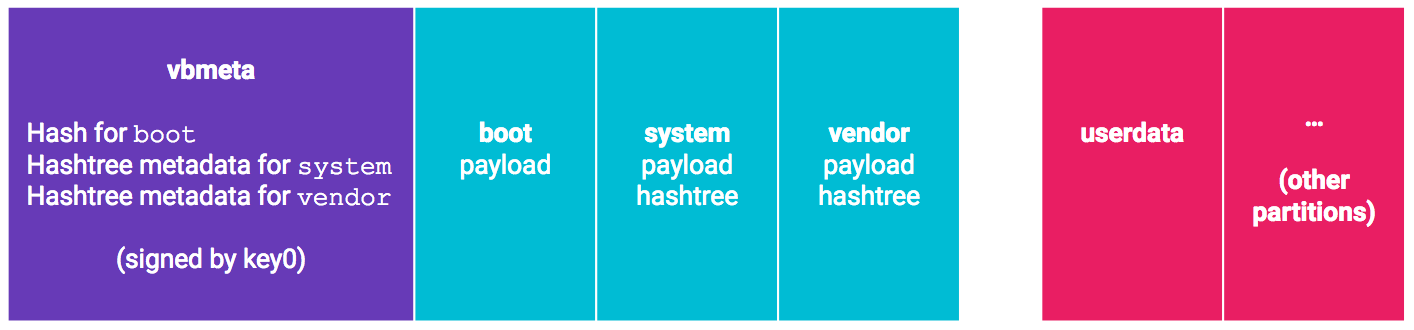

AVB 和 dm-verity 概述
U-Boot 验证 Kernel,基于 AVB(Android Verified Boot)实现,结合 Linux Kernel 的 DM-verity 机制,保证根文件系统的完整性。
AVB 使用的核心数据结构是 vbmeta 结构体,保存在 vbmeta 镜像中。这个结构体中包含了多个描述符,每个描述符用于保存镜像文件的相关信息,如 boot 分区的哈希值,system 分区的 Hashtree 数据,传递给 Kernel 的 cmdline 等,并且对上述信息进行了签名。
../../../../_images/vbmeta.png

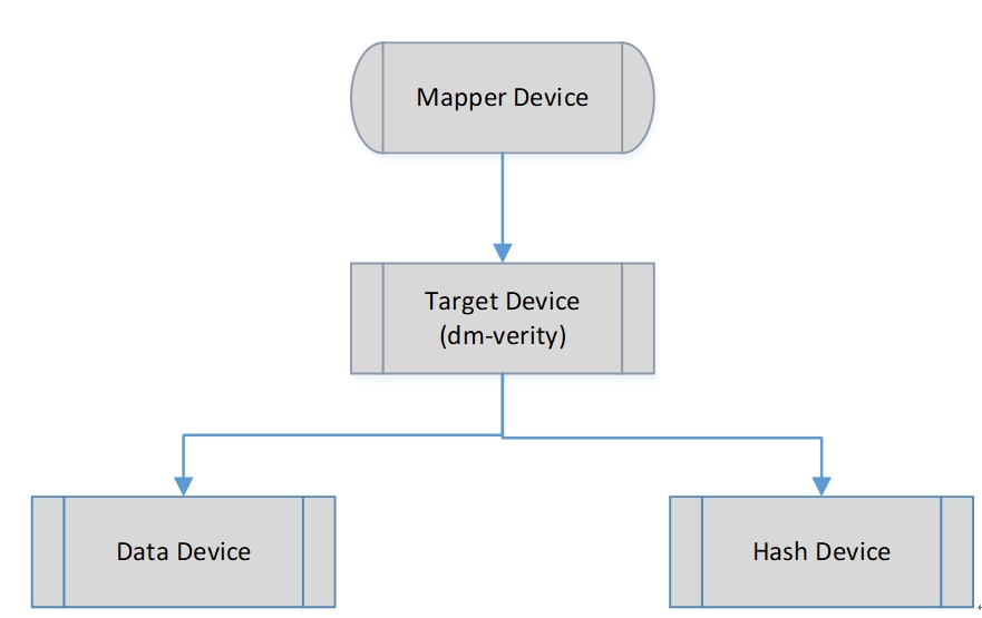

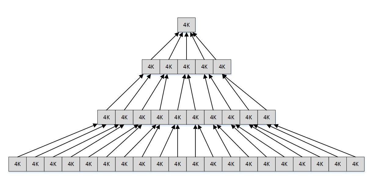

dm-verity 是 Device mapper 架构下的一种目标设备类型,通过它来保证设备或设备分区的完整性,典型架构如下图。dm-verity 类型的设置需要2个底层设备:
  • 一个是数据设备,顾名思义是用来存储数据,实际上就是要保证完整性的设备
  • 一个是哈希设备,用来存储哈希值,在校验数据设备完整性时需要。
图中映射设备和目标设备是一对一关系,对映射设备的读操作被映射成对目标设备的读操作,在目标设备中,dm-verity 又将读操作映射为数据设备(Data Device)的读操作。但是在读操作的结束处,dm-verity 加了一个额外的校验操作,对读到的数据计算一个 hash 值,用这个哈希值和存储在哈希设备(Hash Device)中的值做比较,如果不同,则本次读操作被标记为错误。
../../../../_images/dm-verity1.jpg
数据设备和哈希设备中每块大小均为4KB,使用 hash 算法 SHA256,即每块数据的哈希值为32B(256bit),则哈希设备中的每块(4KB)存储有4096/32=128个哈希值。所以在 layer0 中一个哈希设备的块对应数据设备的128个块。进一步,dm-verity 还要防备哈希设备中存储的哈希值被篡改的情况。所有要加上 layer1,在 layer1 中的每块数据对应 layer0 的128个块,layer1 中的数据就是对 layer0 中的数据计算 hash 值,如果 layer1 中只有1块,那么就此停止,否则继续增加 layer,直到 layer n 只有一块。最后对 layer n 再计算 hash 值,称这个值为 roothash。而这个 roothash 则通过签名认证的方式,防止被篡改,这样就确保了数据设备中的完整性。

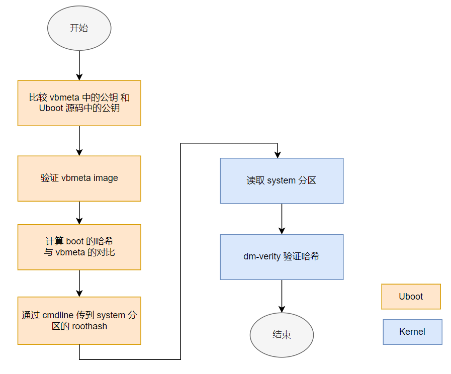

AVB 和 dm-verity 验证流程
AVB 和 dm-verity 验证流程如下图
../../../../_images/avb-and-dmverity.png
  1. U-Boot 读取 vbmeta 中的公钥,与 U-Boot 源码中的公钥比对,确保公钥的合法性
  2. U-Boot 使用公钥验证 vbmeta 的签名,确保 vbmeta 镜像的合法性
  3. U-Boot 计算 boot 分区的哈希,与 vbmeta 中保存的哈希比较,确保 boot 分区的合法性
  4. U-Boot 通过 cmdline 向 Kernel 传递 system 分区的 roothash
  5. Kernel 在读取 system 分区时,使用 dm-verity 机制验证 system 分区合法性

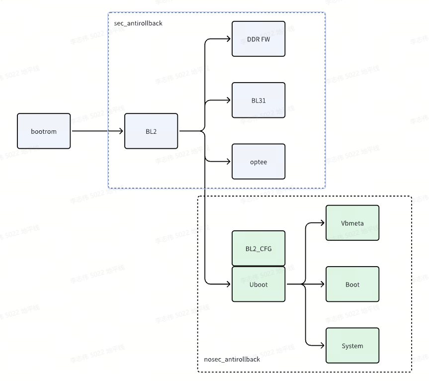

X5提供软件版本防回滚(antirollback)功能,当 secure boot 和 antirollback 功能都开启时,只能启动 antirollback 版本号高于/等于 eFuse 中储存的版本号的镜像,如果小于,则当前镜像会校验失败,启动失败。
X5 antirollback 分为两个域,一个 sec_antirollback 域,版本号保存在 eFuse 的 secure bank 中,位宽64bit,专门用于 BL2、DDR FW,BL31、optee 等镜像的版本验证;另一个是 nosec_antirollback 域,版本号保存在 eFuse 的 secure bank 中,位宽64bit,用于 BL2_CFG、U-Boot、Vbmeta、Boot、System 等镜像的版本验证。
antirollback
对于 sec_antirollback 域内的镜像,antirollback 版本保存在对应镜像的证书中,证书与镜像一一对应,启动时校验证书内的 antirollback 版本,如果证书内的版本小于 eFuse 中保存的 sec_antirollback 版本,则会启动失败。验证流程会分为两部分,一是 bootrom 加载 BL2时的版本验证;二是 BL2加载 DDR FW、BL31、optee 等镜像时的版本验证。
对于 nosec_antirollback 域内的镜像,BL2_CFG 和 U-Boot 的 antirollback 版本保存在证书中,Vbmeta/Boot/System 等镜像 antirollback 版本保存在 Vbmeta 镜像中。根据 AVB 的特性,Vbmeta/Boot/System 必须是同一次编译的产物,这个机制保证了 Vbmeta/Boot/System 等镜像可以共同使用 Vbmeta 镜像内的 antirollback 版本号。同样启动时,U-Boot 会读取 Vbmeta 分区和 eFuse 中的 nosec_antirollback 版本,如果 Vbmeta 内的版本小于 eFuse 中保存的版本,则会启动失败。验证流程会分为两部分,一是 BL2加载 BL2_CFG 和 U-Boot 时的版本验证;二是 U-Boot 加载 Vbmeta 时的版本验证。

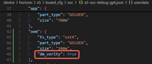

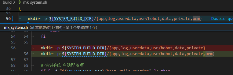

oem 分区开启 dm-verity
分区表中添加 oem 分区
oem-dm-part
  • 字段 dm_verity 必须配置为 true
  • 当前仅支持对 ext4分区实现 dm-verity
添加挂载点
oem-dm-mountpoint
oem 分区将会挂载到/oem 下

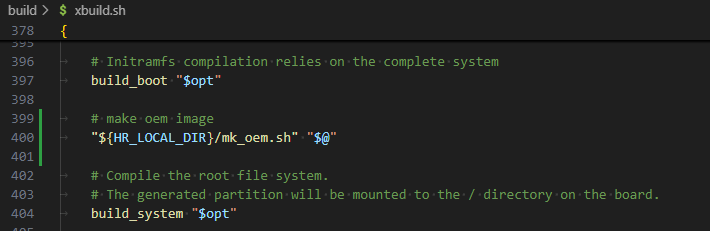

  • pack_avb_img.sh 负责生成 hashtree,并将根 hash 等校验信息放到 system 的源目录中。第一个参数是”fs”,表示当前分区类型是文件系统;第二个参数是”oem”,表示分区名;第三个参数是文件系统类型。
因为 oem 的根 hash 放到了 system 镜像中,所以要先打包 oem 分区,然后再打包 system 分区,oem 镜像的制作脚本的运行要在 system 镜像的制作之前
../../../../_images/oem-dm-build.png

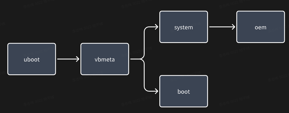

oem 分区升级注意
由以上的 oem 分区的 dm-verity 实现可知,oem 分区的根 hash 将会放到 system 分区中,因此必须开启 secure boot 和 system 分区的 dm-verity,才能保证 oem 分区信任链完整。
../../../../_images/oem-dm-flow.png
为了安全性考虑,在 boot/system/oem 等分区的校验信息中都了 salt,每次编译产生的校验信息都不一致,因此对于开启 secure boot 之后的镜像升级,必须保证 vbmeta/boot/system/oem 等镜像是在同一次编译中产生,且必须同时更新 vbmeta/boot/system/oem 等镜像,不能单独编译或者烧录其中的某一个镜像,否则就有可能校验失败。
