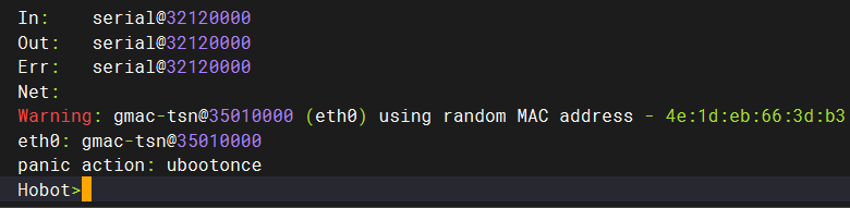

针对需要重启后停留在 uboot 命令行状态的场景,可按如下操作。
配置 panic-action 为 ubootonce。
echo 1 > /sys/kernel/hobot-swinfo/panic_action
配置完成后,当故障重启,将进入 uboot 命令行 uboot-ubootonce
mem-dump 到 emmc 操作
在 uboot 下执行如下命令,可以将内存 dump 到 emmc 的 userdata 分区
memdump userdata
