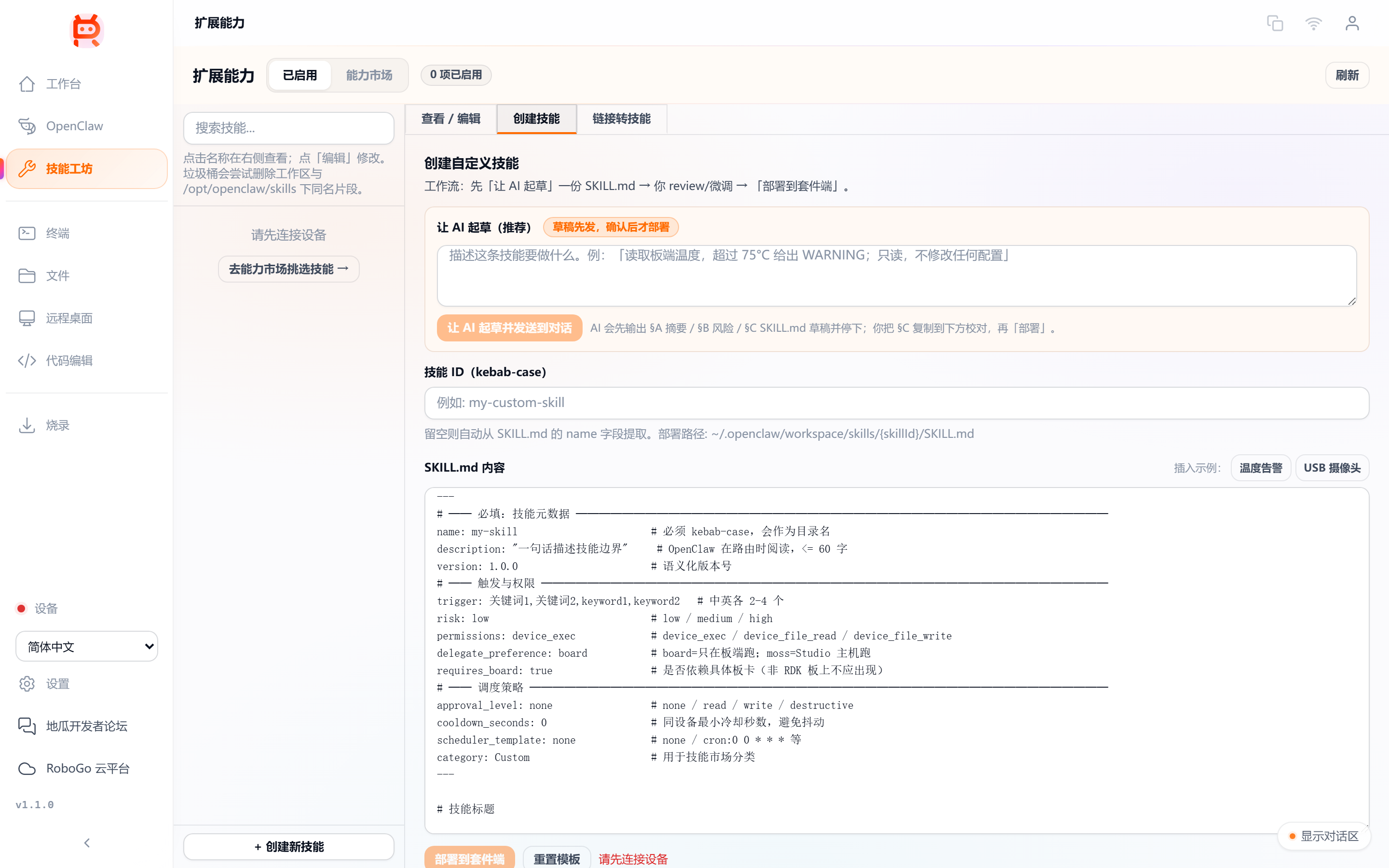

创建流程(模板 + AI 辅助)
| 步骤 | 操作 |
| 1 | 技能工坊 → 技能中心 → 创建 选择空模板(已预填头部字段与注释) |
| 2 | 在描述框中说明技能的用途,例如"教 AI 在 RDK X5 WiFi 不稳定时如何切到 2.4 GHz" |
| 3 | AI 自动生成完整 SKILL.md 草稿(含 trigger、risk、正文步骤) |
| 4 | 在编辑器中调整:补充实际命令、修正 trigger、调整 risk |
| 5 | 测试触发:输入测试场景(如"WiFi 不稳"),Studio 用 trigger 关键词模拟匹配 |
| 6 | 装到本地或部署到板端 |
AI 辅助生成的 SKILL.md 通常质量较好,但仍需要你审核:
- 检查 trigger 关键词是否过宽泛(容易与无关对话冲突)或过狭窄(不容易命中)
- 确认 risk 等级是否准确(涉及破坏性命令应至少 medium)
- 验证正文的命令是否真的有效(AI 可能生成看起来对但实际不存在的命令)

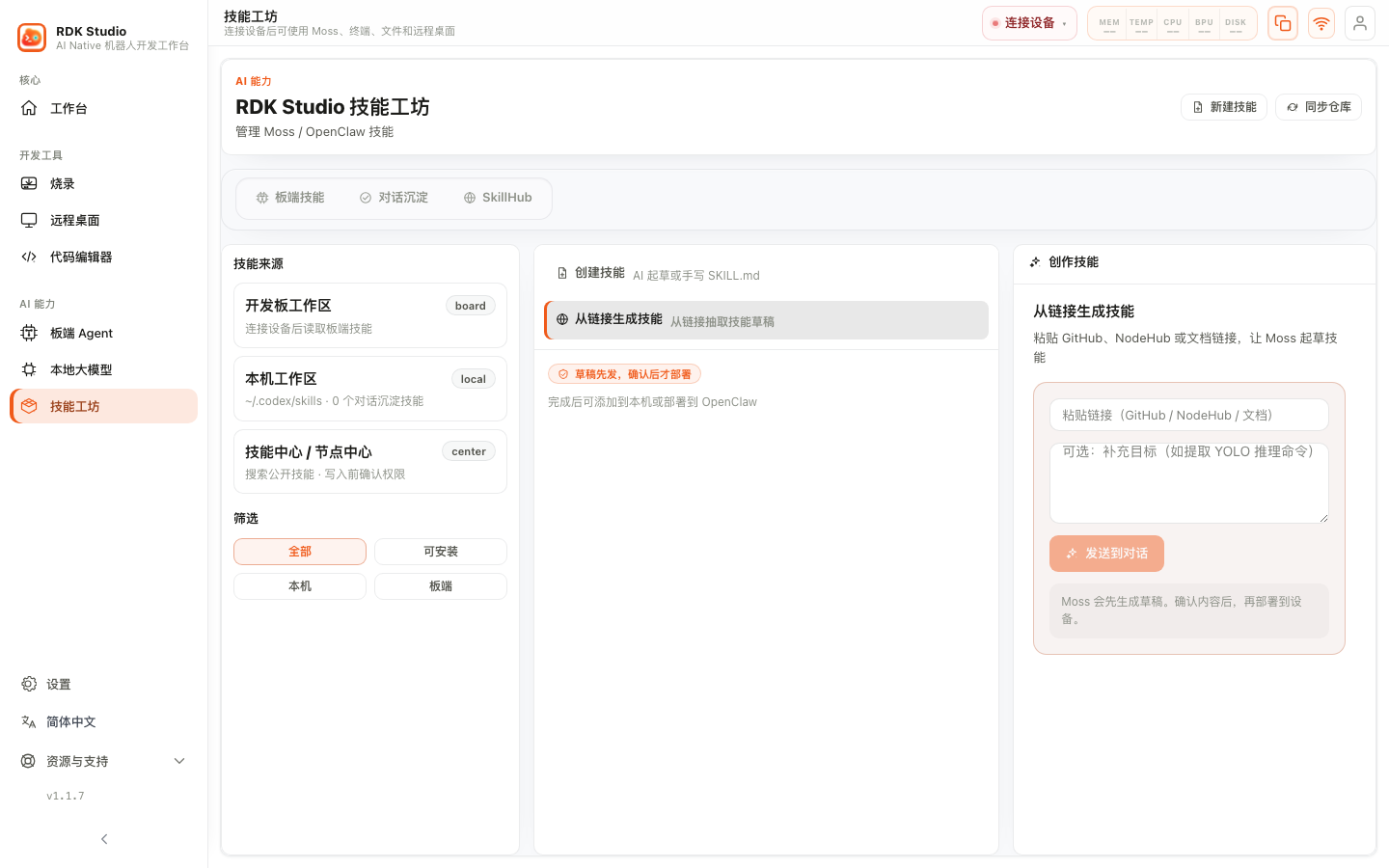

URL 导入流程
把 任意外部内容转化为技能:
| 步骤 | 操作 |
| 1 | 技能工坊 → 技能中心 → 链接 |
| 2 | 粘贴 URL,Studio 自动识别来源类型 |
| 3 | 填写目标描述:"我想让 AI 学会 X" |
| 4 | 选择适用设备型号(X3 / X5 / S100 / 通用) |
| 5 | AI 抓取 URL 内容并转化为 SKILL.md |
| 6 | 在编辑器中调整 |
| 7 | 装到本地或部署到板端 |
来源识别
| 来源 | 识别规则 | AI 处理方式 |
| GitHub 仓库 | URL 含 github.com/... | 抓取 README + 仓库结构,提取关键命令与流程 |
| NodeHub 案例 | URL 含 developer.d-robotics.cc/nodehub | 抓取案例文档与运行说明 |
| 普通网页或博客 | 默认 | 抓取 HTML 正文,提取技术内容 |
GitHub 与 NodeHub 的识别有专门的解析逻辑,结果通常比普通网页更准确。普通网页(如博客文章)的转化质量取决于内容结构。
