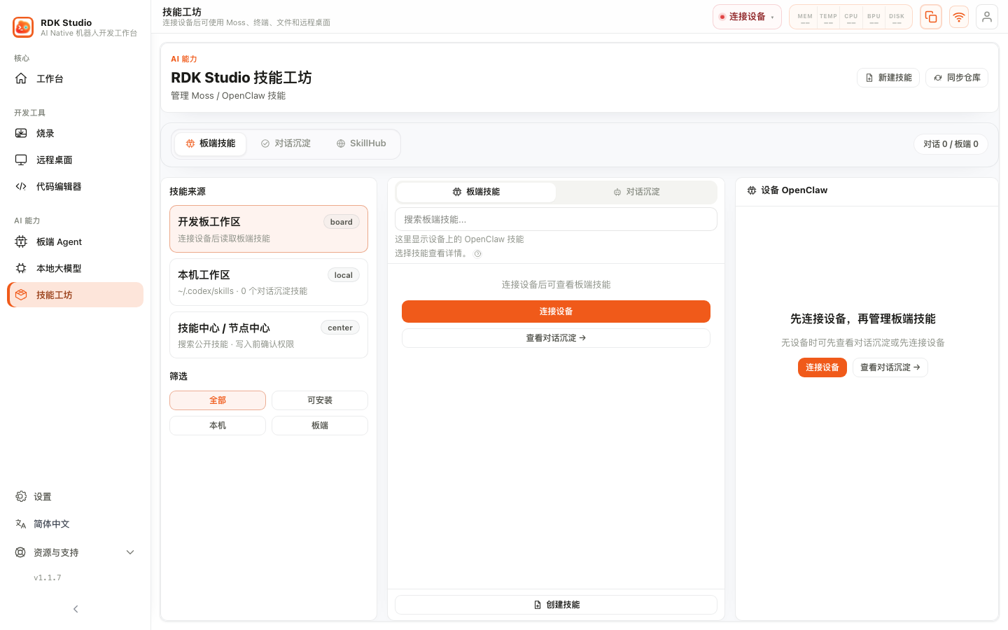

技能市场 / SkillHub 是可复用技能的在线入口。RDK Studio 在技能工坊中提供搜索、预览、添加到本机 Moss、部署到设备 OpenClaw 和批量操作。
技能市场:搜索、分类、预�览、添加到本机、部署到设备
两个安装目标​
操作写入位置适用场景
添加到本机当前电脑的 Moss 技能目录没连设备、非 RDK 主机、只希望 Moss 使用
部署到设备当前 RDK 设备的 OpenClaw 工作区希望板端 Agent 也能调用该技能
列表中会显示“已添加”和“已部署”状态。非 RDK 主机会提示“当前设备不提供 OpenClaw 部署”,但本机技能仍可使用。
