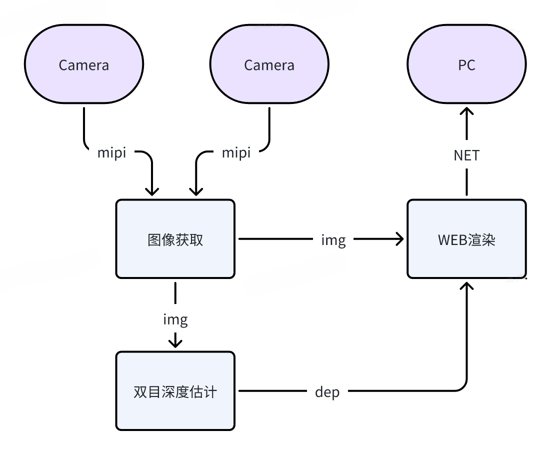

双目深度估计
地瓜双目深度估计算法输入为双目图像数据,输出为左视图对应的视差图和深度图。算法借鉴 IGEV 网络,采用了 GRU 架构,具有较好的数据泛化性和较高的推理效率。

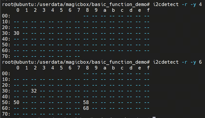

使用以下命令确认相机 I2C 信号正常。
i2cdetect -r -y 4
i2cdetect -r -y 6

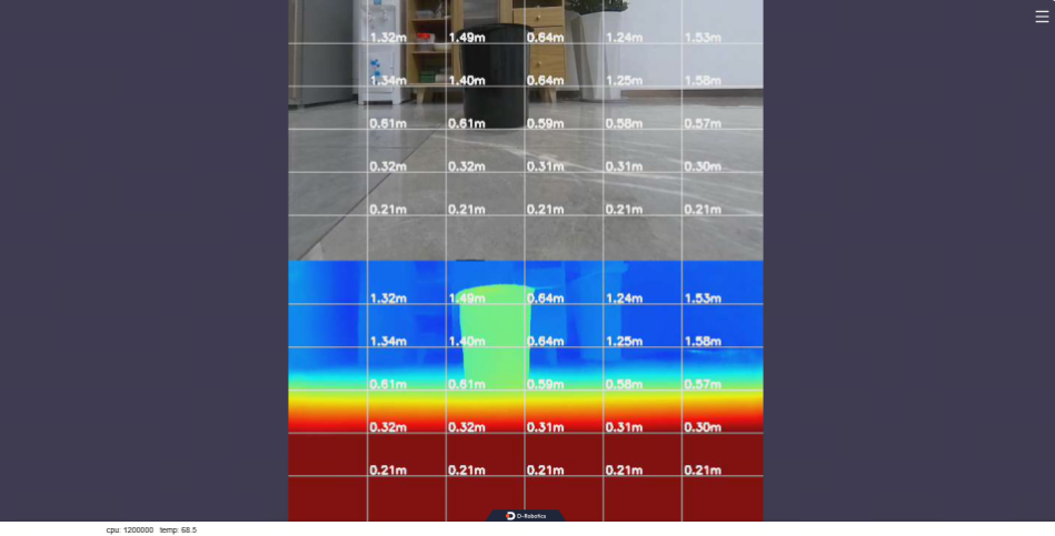

使用以下命令运行相机,通过网页访问 [IP]:8000 查看相机图像和深度估计结果。
cd /userdata/magicbox
bash app/ros_ws/src/magicbox/hobot_stereonet/script/run_stereo.sh --mipi_rotation 0.0 --stereonet_version v2.4_int8 --camera_info_topic /image_combine_raw/right/camera_info
