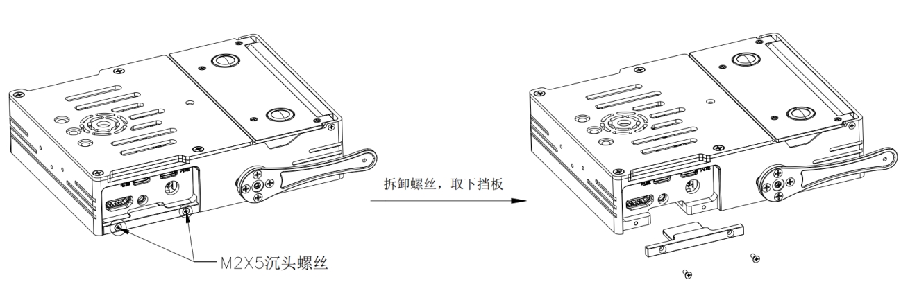

如有重新烧录需求,请按以下步骤拆卸 TF 卡,进行系统烧录。
  1. 使用螺丝刀按逆时针方向拧下两颗挡板固定螺丝,打开 TF 卡挡板。
  2. 拆卸 TF 卡进行系统烧录,烧录步骤参考 系统烧录。
  3. 烧录完成后将 TF 卡重新插入 RDK X5 Magicbox 内部 TF 卡槽,安装挡板,拧紧两颗挡板固定螺丝。

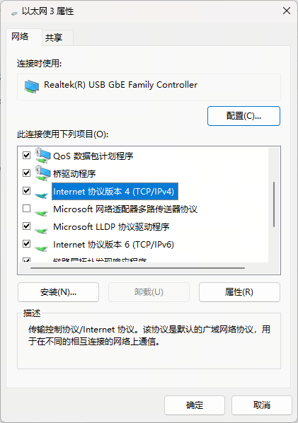

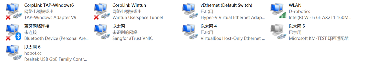

  1. 进入 PC ”控制面板 -> 网络和 Internet -> 网络和共享中心 -> 更改适配器设置”。
  2. 连接 PC 与 RDK X5 Magicbox 左侧闪连口。
  3. 找到对应的以太网设备,右键选择 “属性”
    请选择正确的以太网设备。

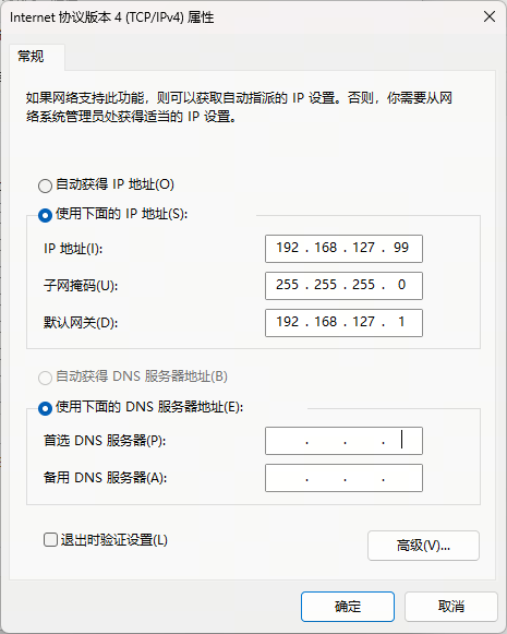

  4. 找到 “网络 -> Internet 协议版本 4” 选项并双击打开。
  5. 在下图位置填入对应的网络参数,点击确定。
  6. 打开 powershell,使用以下命令确认是否能够访问开发板:ping 192.168.128.10。
  2. 连接 PC 与 RDK X5 Magicbox 右侧网口。
    请选择正确的以太网设备。
  6. 打开 powershell,使用以下命令确认是否能够访问开发板:ping 192.168.127.10。

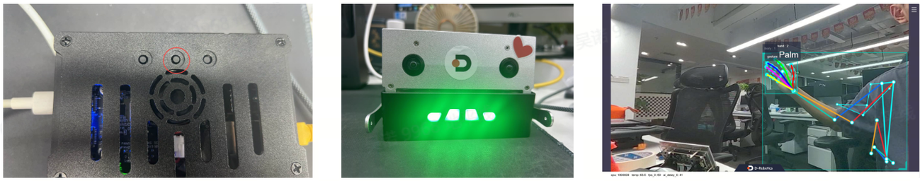

启动 RDK X5 Magicbox​
上电后等待大约 50s,白灯依次亮起,最后白灯闪烁,听到启动音效则说明启动成功。

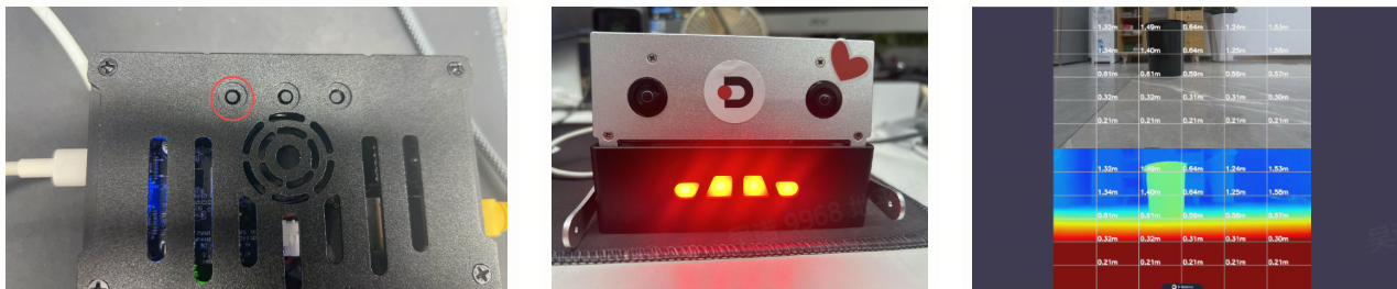

双目深度估计​
  1. 短按最左边按钮,灯光变为红色,双目深度估计算法启动。
  2. 算法效果查看方法:
    双目深度估计
手势交互​
  1. 短按中间按钮,灯光变为绿色,手势交互算法启动。
  2. 手部动作及触发动作说明:
    手势手部动作触发动作
    ThumbUp竖起大拇指摇臂摇晃
    Victory"V"手势摇臂撑起
    ThumbLeft大拇指向左举起左摇臂
    ThumbRight大拇指向右举起右摇臂
    OkayOK手势灯光闪烁
  3. 算法效果查看方法:

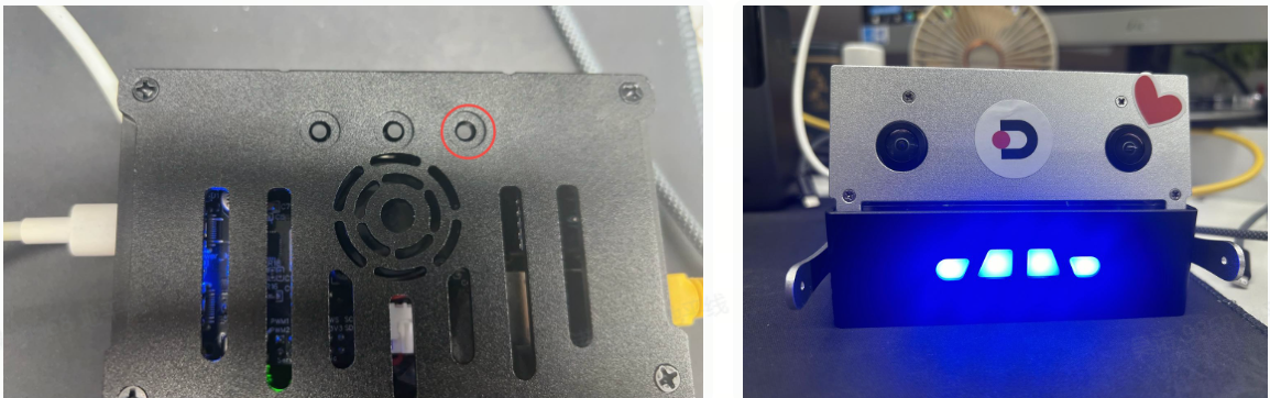

语音交互​
建议在较为安静环境中使用,否则容易接收周围其他声音。
  1. 短按最右边按钮,灯光变为蓝色,出现语音提示 “你好,请问有什么可以帮助你的吗” 后,即可开始对话。
  2. 语音指令:
    • 通过 “结束对话” 语音指令使 RDK X5Magicbox 进入休眠状态,灯光变为呼吸灯模式。
    • 通过 “你好地瓜” 语音指令唤醒,灯光常亮,唤醒后可进行对话。
      因外部环境及语言习惯的不同,偶尔会出现识别错误的情况。
  3. 语音交互流程:
    • 接收到语音输入后,麦克风关闭,蓝灯依次增亮,扬声器等待播报大模型输出。
    • 语音播报完成后,麦克风开启,蓝灯常亮无变化,可以开始新一轮对话基础使用。

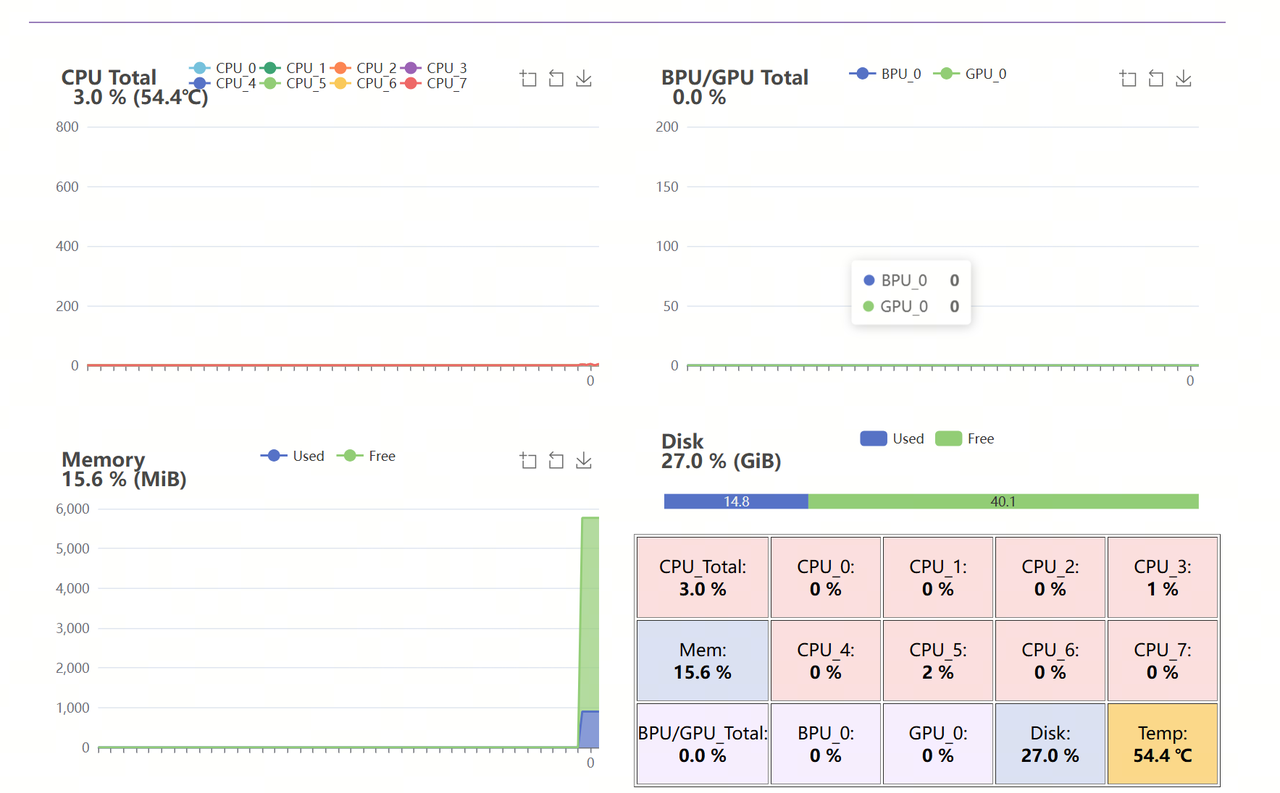

资源监控​
上电后自启动资源监控功能,可查看 CPU,BPU 等资源消耗情况,查看方法如下:
资源监控
