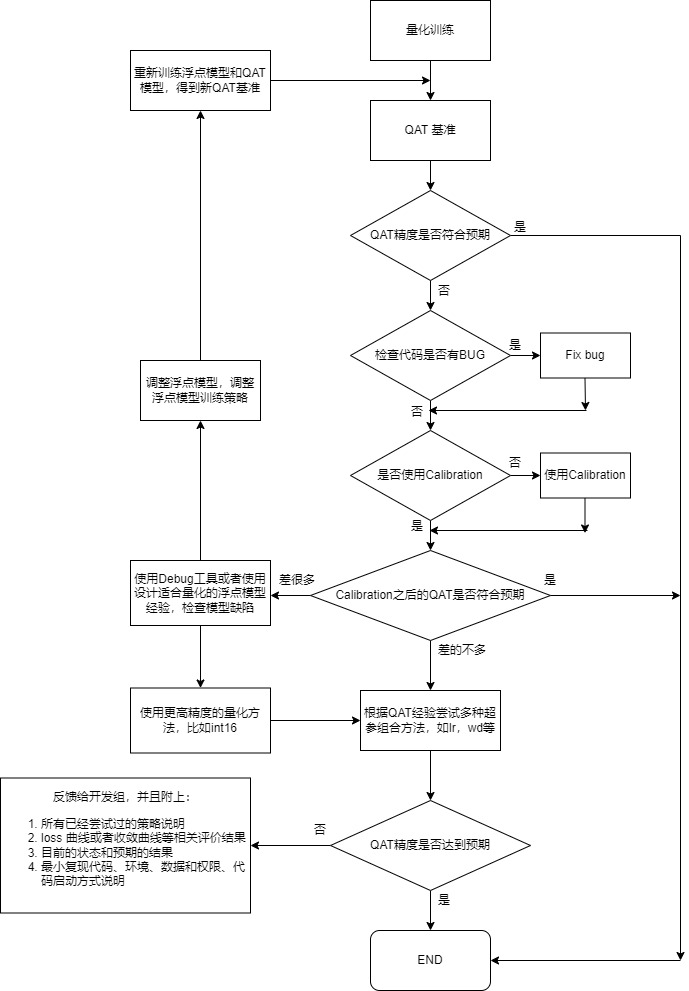

4.2.3.9.2. 常规的流程图

4.2.3.9.4. QAT精度过低
QAT是一个动态训练的过程,因此出现精度问题的影响因素很多。整个QAT训练从第一个epoch之后的提升能力大概在1-3个点(目前的经验),因此一般第一个epoch的指标较低的话就要考虑QAT是有明显精度问题的情况了。 在默认加上Calibration之后,如果精度还有问题的话,可以使用下面的几种工具来分析:
  1. 根据 QAT经验总结 提供的经验,对QAT的过程进行适当的调整,包括量化方法、超参、训练策略等。
  2. 通过 搭建量化友好的浮点模型 分析浮点模型中不适合量化的情况。根据分析的结果对浮点模型做适当的调整。
  3. 通过 模型精度DEBUG工具 提供的debug工具,来分析浮点模型和QAT模型中存在明显GAP的地方,通过调整部分int16或者浮点来解决。
