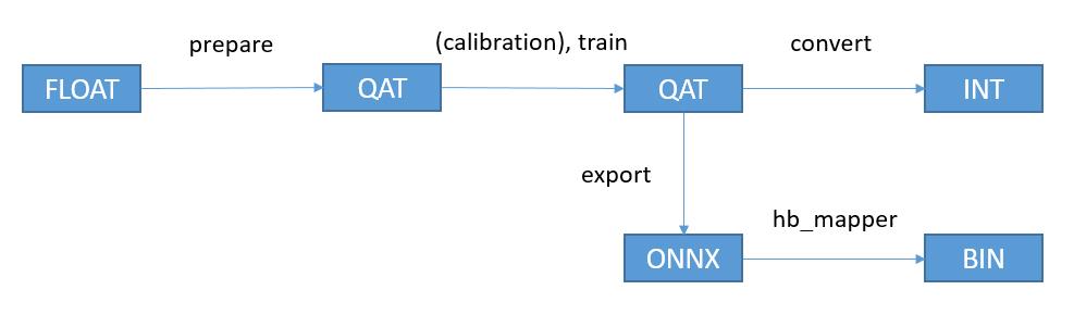

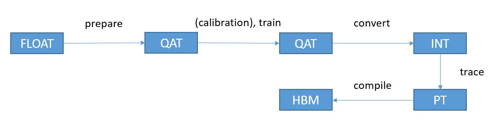

流程
通过prepare接口将浮点模型转为QAT模型,训练之后导出为onnx模型,由hb_mapper工具转为bin模型。不同于非异构的情况,异构convert得到的定点模型仅供评测使用。
通过prepare接口将浮点模型转为QAT模型,训练之后使用convert方法得到定点模型,定点模型trace得到pt模型,pt模型编译得到hbm模型。

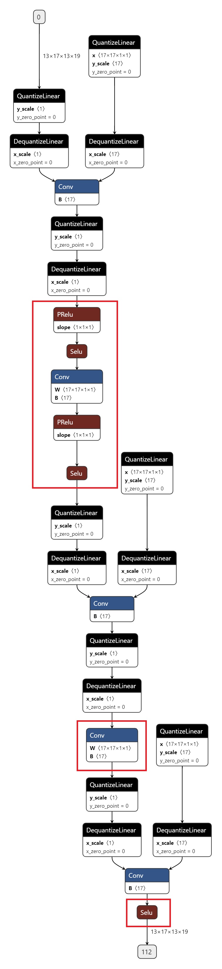

    为了验证模型的正确性,prepare_qat_fx之后可以跳过8,9步,先按照第10步导出onnx查看模型结构,验证无问题后再执行第8步。

  10. 调用export_to_onnx。也可以使用torch.onnx.export但需要遵守export_to_onnx接口说明中的注意事项。

导出的onnx如图所示,红色圈出部分为CPU算子。
