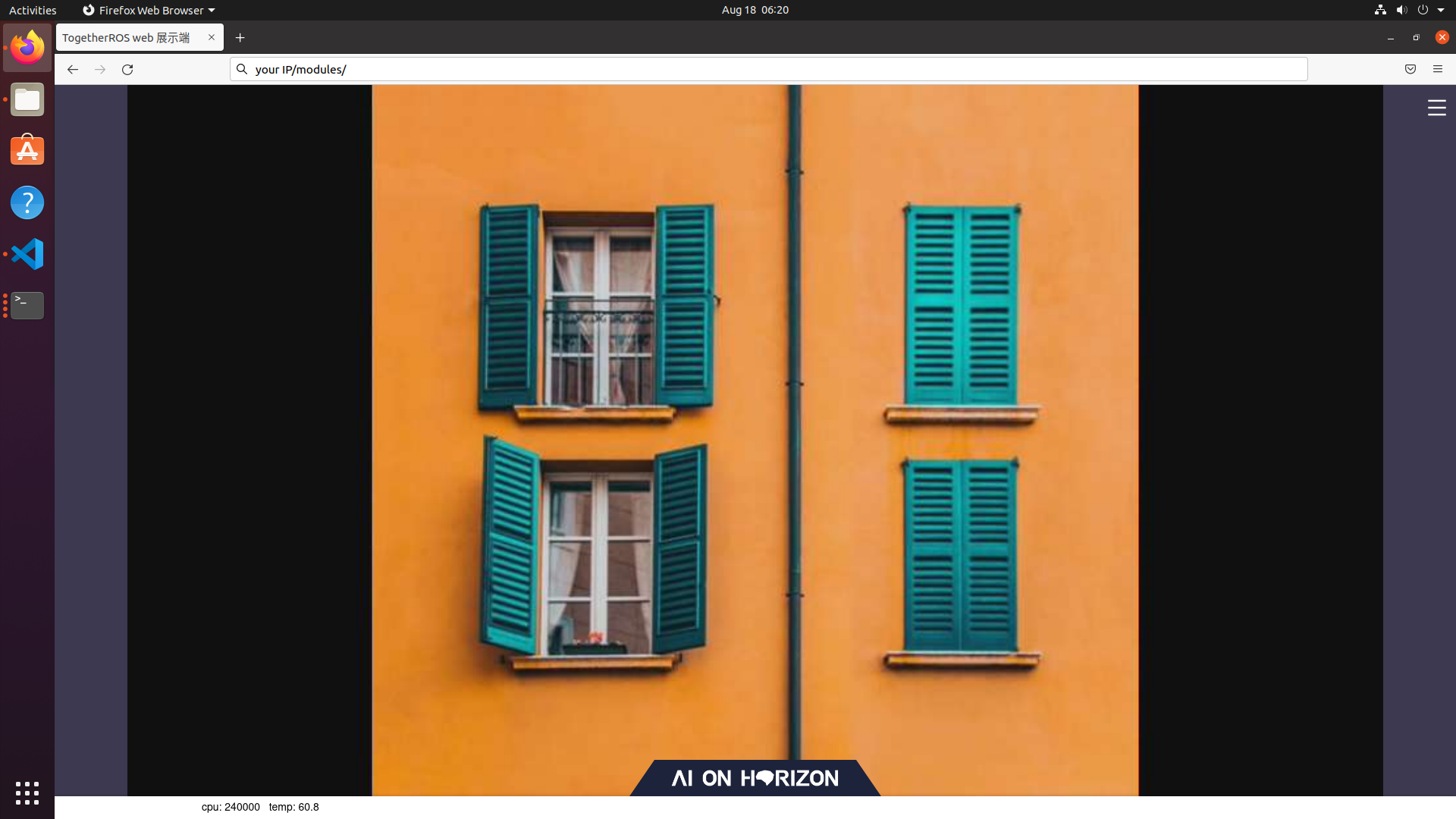

source /opt/tros/setup.bash # 启动websocket ros2 run websocket websocket --ros-args -p image_topic:=/image -p image_type:=mjpeg -p only_show_image:=true
PC浏览器(chrome/firefox/edge)输入http://IP:8000,即可查看图像效果,IP为PC IP地址,若在本机访问,也可使用localhost。
