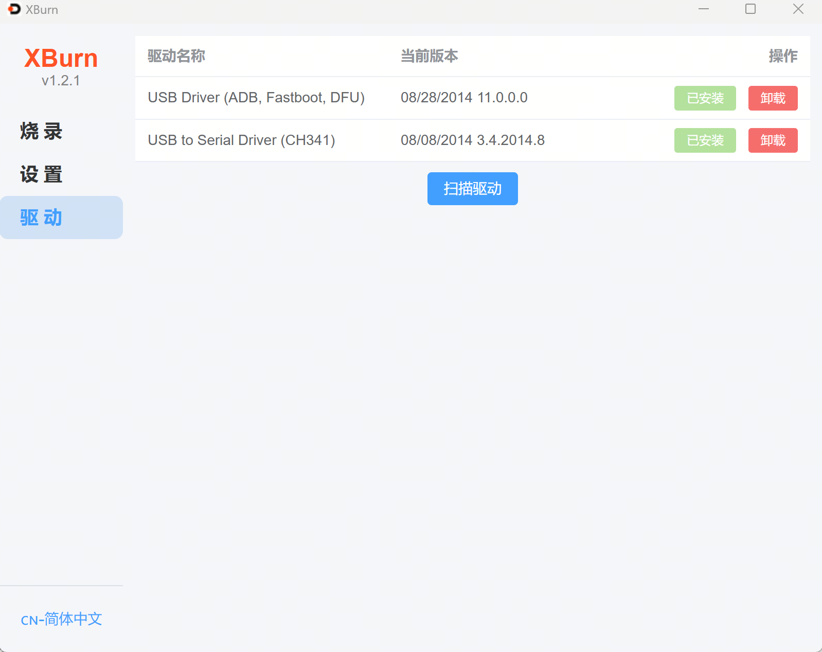

安装驱动​
  1. 打开 XBurn,单击左侧的 驱动。
  2. 在驱动列表中分别单击 USB Driver (ADB, Fastboot, DFU) 与 USB to Serial Driver (CH341) 右侧的 安装。
  3. 安装完成后,操作栏显示 已安装 即表示安装成功。
    XBurn 驱动安装完成界面

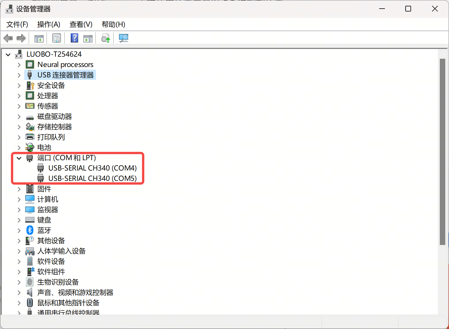

验证串口驱动​
将设备连接到 PC,在设备管理器中确认串口板端口识别为 USB-SERIAL CH340,表示串口驱动安装成功。
设备管理器端口识别 USB-SERIAL CH340

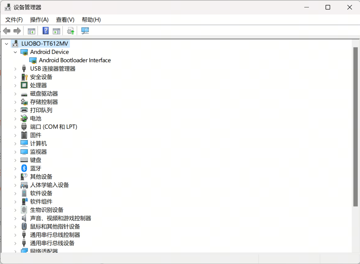

  4. 设备上电,立刻长按空格键,进入 U-Boot 命令行模式。
  5. 在 U-Boot 命令行输入 fastboot 0,让设备进入 Fastboot 模式。
  6. 在设备管理器中确认显示 Android Device,表示 USB 驱动安装成功。
    显示 Android Device

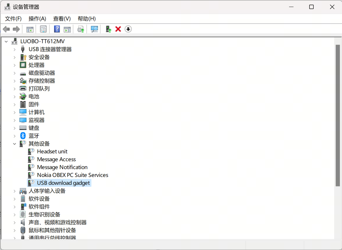

    驱动未识别
    若设备管理器提示存在 USB download gadget 的未知设备,说明 USB 驱动未成功安装,回到 安装驱动 重装或单击 扫描驱动 复核状态。
    显示 USB download gadget 未知设备
