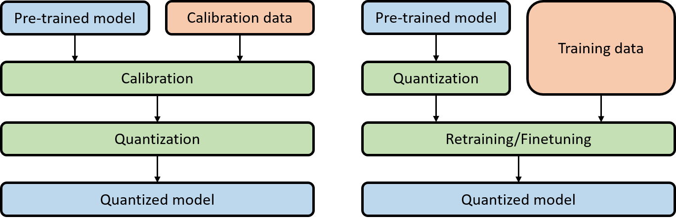

目前在GPU上训练模型大部分浮点模型,即参数使用是float类型存储;X5处理器中BPU使用是INT8的计算精度(业内处理器通用精度),只能运行定点量化模型。从训练浮点模型转为定点模型过程,我们叫做量化,依据是否量化参数进行调整,我们可以量化方法分为QAT(Quantification Aware Training)量化感知训练和PTQ(Post-Training Quantization)训练量化。这两种方法操作区别如下所示(图左为PTQ,图右为QAT):
qat_ptq_contrast
训练量化PTQ方法使用一批校准数据训练浮点模型进行校准, 将训练的FP32网络直接转换定点计算网络,此过程无需原始浮点模型进行任何训练,只几个参数调整完成量化过程, 整个过程简单快速, 目前端侧云侧场景得到广泛应用。有关PTQ方案详细信息阅读 训练量化(PTQ) 章节内容。
量化感知训练QAT是训练模型量化进行训练。由于定点数值无法用于反向梯度计算,实际操作过程某些OP前插入量化节点(fake quantization nodes), 用于训练获取流经该OP的数据截断值,便于部署量化模型节点进行量化进行使用。我们需要训练通过不断优化精度获取最佳量化参数。由于需要对模型进行训练,因此操作人员技术要求高。 有关QAT方案详细信息阅读 量化感知训练(QAT)章节内容。

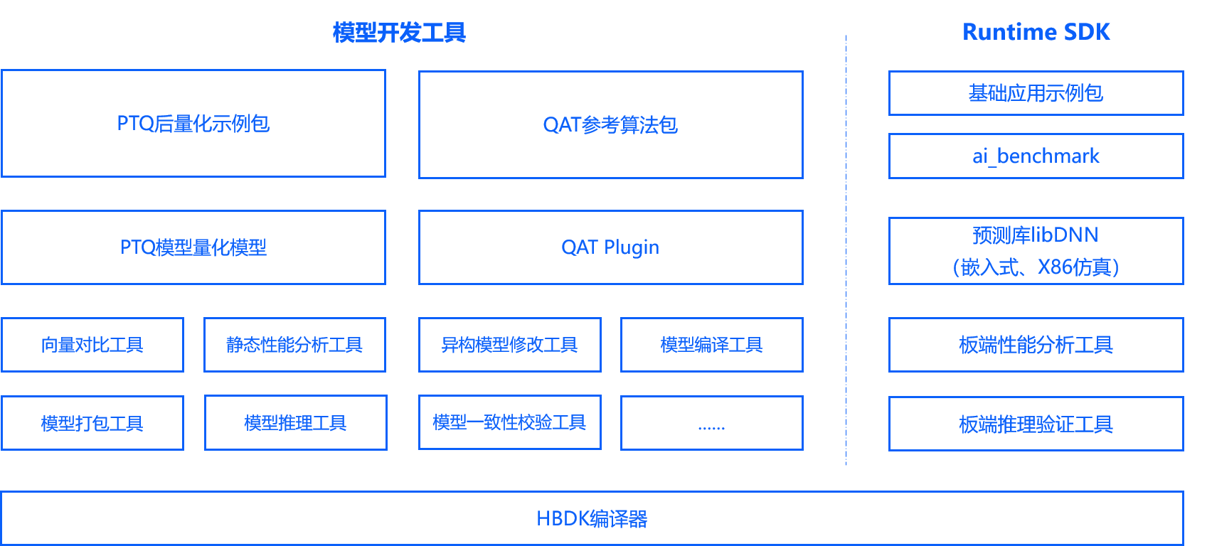

工具链由PTQ、QAT和嵌入式编译部分组成,工具链组成示意图如下:
toolchain_framework
