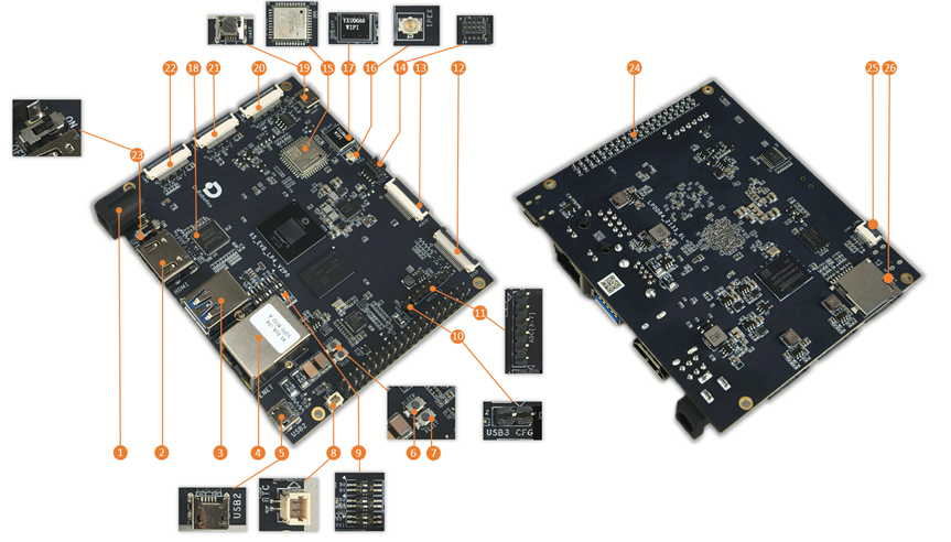

2.2.2. 功能模块布局
image-20250525102507117
接口 功能 接口 功能
1 12V DC 电源适配器供电接口 14 JTAG 调试接口
2 HDMI Type-A 接口, 最大支持 4K@30 输出 15 Wi-Fi 6 & Bluetooth 5.4 模组 FCS960KAAMD
3 USB 3.0 Type-A 接口 16 IPEX Antenna (Bluetooth 天线接口)
4 千兆以太网接口 17 Wi-Fi SMD Antenna, 2400–2500 MHz; 5150–7125 MHz
5 Micro USB 2.0 数据接口 18 低功耗 HDMI 1.4 发射器,LT8618SXB
6 复位功能按键 19 Micro USB 2.0调试串口
7 唤醒功能按钮 20 4-lane MIPI CSI 接口(通过扩展板可拆分为 2 路 2-lane MIPI CSI 接口)
8 RTC 外部供电接口 21 2-lane MIPI CSI 接口
9 启动配置拨码,选择启动方式 22 2-lane MIPI CSI 接口
10 USB 3.0 主从模式切换接口 23 电源开关

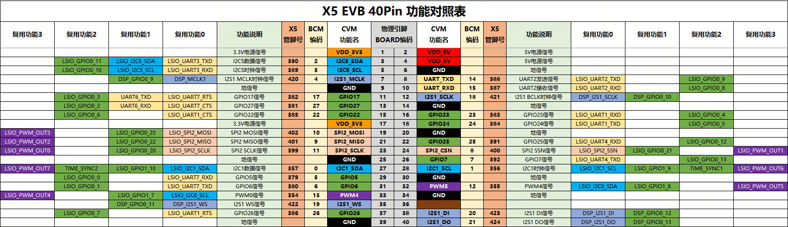

11 ADC[3-7] 功能插针 24 40PIN 功能管脚,支持 UART、 I2C、 SPI、 PWM、 I2S
12 4-lane MIPI DSI 接口 25 独立的 I2C 接口,可以用于扩展为 MIPI CSI 接口

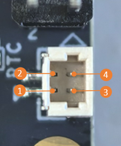

13 I2S&PDM 音频接口 26 TF 卡接口

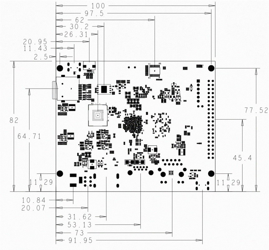

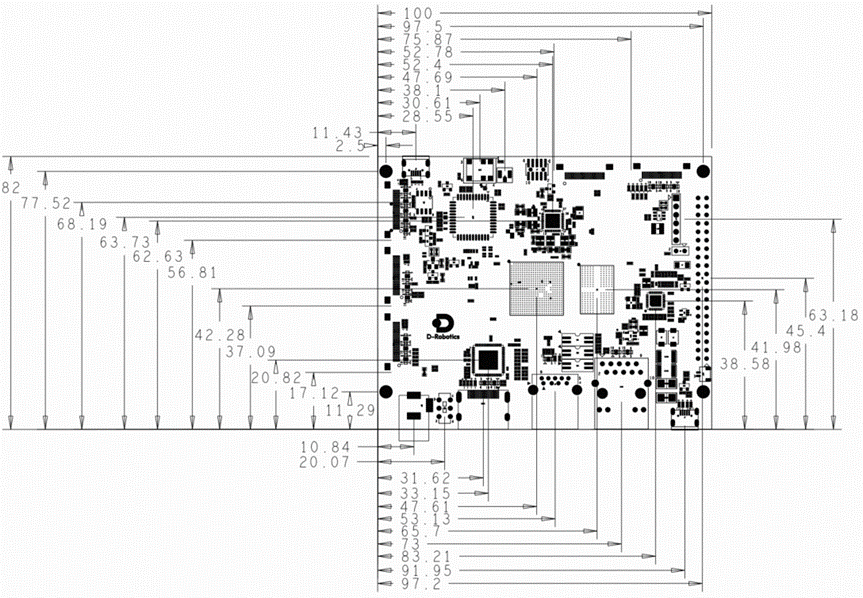

2.2.2.1. 尺寸图
image-20250525103157887
image-20250525103208120

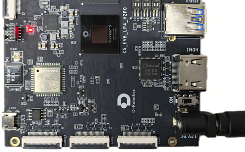

  • 上电前需确认启动配置拨码开关(接口 9 )处于 D0/D5 : ON, D1/D2/D4/D11 : OFF 位置,表示从 eMMC 启动,串口波特率 115200 ,eMMC 在 CLK 上升沿锁存数据,如下图所示:
    image-20250525103334208
  • 接入 12V 电源适配器(接口 1 ),将电源开关(接口 23 )打开,此时工作指示红灯点亮,说明开发板供电正常。
    image-20250525103441164
注意: 如发现开发板电源灯点亮、但调试串口无打印的情况,需要确认拨码开关状态是否正确。

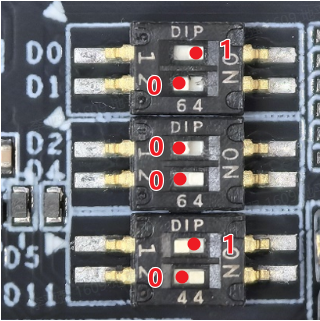

2.2.3.2. 拨码开关
拨码开关(接口 9 )决定了开发板的启动模式配置、调试串口波特率,方便用户对开发板不同模式的配置。
拨码开关内部结构和实物如下图,拨到 ON 位置表明给定信号为高电平 1。
image-20240424225353367
  • D5、D0、D1、D2 三个拨码对应 X5 芯片的 2NDBOOT_SEL 管脚,用于决定开发板的启动模式。
  • D4 拨码对应 X5 芯片的 UART_BPS 管脚,用于决定开发板调试串口的波特率。
  • D11 拨码对应 X5 芯片的 EMMC_CLK_LATCH 管脚,用于决定 eMMC 接口的数据采样时钟边沿选择 。

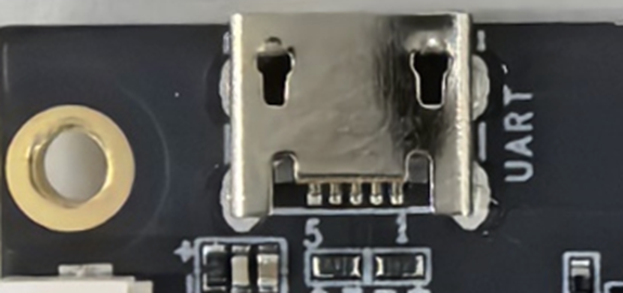

2.2.3.3. 调试串口
开发板提供 1 路调试串口,对应接口 19 ,开发板通过串口转 USB 芯片 CH340N,将串口转换为 USB 接口,用户通过 Micro USB 数据线,可实现 PC 与开发板的串口通讯。

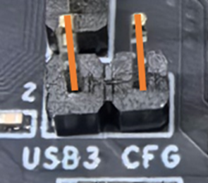

  • 硬件方式
    短接接口 10 的插针后, USB 3.0 会自动切换到 Device 模式,断开插针短接后会自动切换回 host 模式。

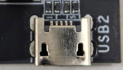

2.2.3.6. USB 2.0 接口
开发板提供 1 路 Micro USB 2.0 接口,对应接口 5 ,支持 OTG 功能。
image-20250525104844207
该接口的主要功能应用如下:
  • 功能调试,默认 adb 模式,可通过命令切换 rndis、 uvc 等功能
  • 镜像烧录,支持 dfu、 fastboot 等模式的烧录功能
  • 外设接入,配合 otg 线,可连接多种 USB 外设

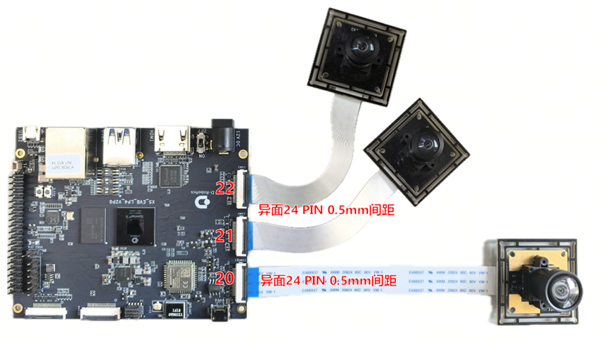

2.2.3.7. 摄像头 (MIPI CSI) 接口
开发板提供 3 路 MIPI CSI 接口,分别对应接口 20 、 21 、 22 。
三路接口的能力以及配置情况如下表:
接口 MIPI CSI Host 最大支持 lane 数 I2C Bus 复位 GPIO
20 MIPI_CSI0&1 4 lane I2C4 AON_GPIO_PIN0 - 498
21 MIPI_CSI2 2 lane I2C2 AON_GPIO_PIN4 - 502
22 MIPI_CSI3 2 lane I2C7 LSIO_GPIO1_06 - 353
注: 接口 20 的 MIPI CSI0&1 可以通过外接扩展板拆分为 MIPI CSI0 和 MIPI CSI1 两路 2-lane MIPI CSI 接口。
开发板目前标配模组有 SC230AI、SC132gs、IMX415 等多个型号,方便用户对不同图像场景的测试需求。完整 Camera Sensor 支持列表,请查阅 Camera Sensor Support List。
Camera 模组通过 24PIN 异面排线与开发板摄像头接口相连,连接时需注意排线正反面顺序,如下图所示:
image-20250525104903968
摄像头模组使用的 MIPI lane 通道数是决定接口选择的唯一因素,举例说明如下:
  • SC132gs 模组为 2-lane,因此可以连接到 20 、 21 、 22 任意一个接口。
  • IMX415 模组为 4-lane,因此只能连接到支持 4-lane 的接口,即接口 20 。
安装完成后,可以通过命令确认模组 I2C 地址能否正常检测到。如检测不到,则需要检查 FPC 排线连接是否正常,避免接触不到位、方向接反等问题。

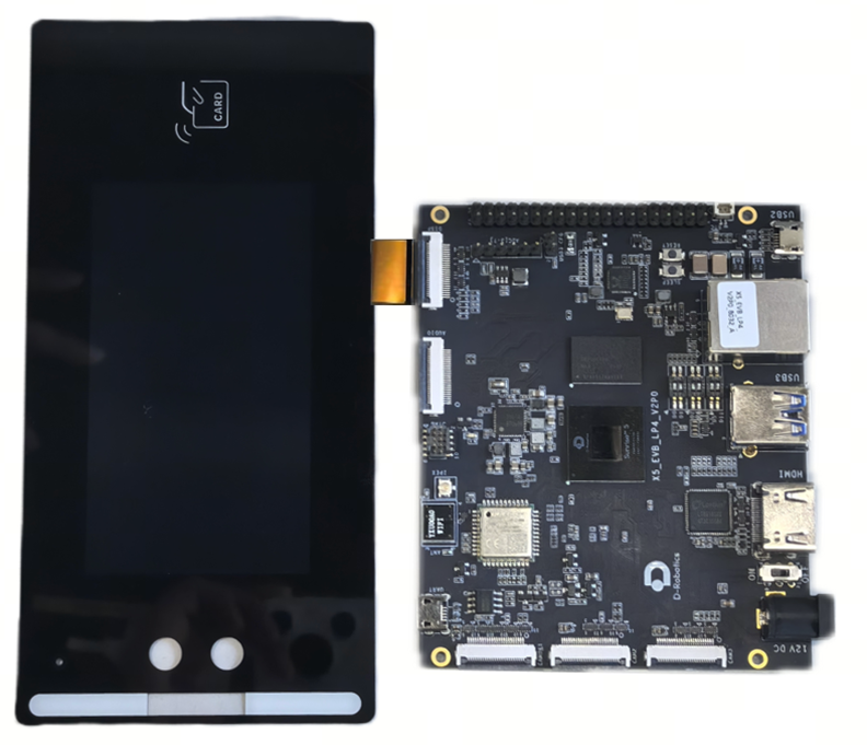

开发板支持 MIPI DSI 和触摸屏接口,对应接口 12 ,需要接入配套的屏幕,如下图所示:
image-20250525105009502

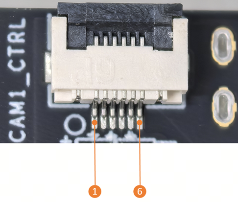

2.2.3.10. 独立 I2C 接口
开发板支持 1 路独立 I2C 接口,对应接口 25 ,本接口设计的主要用途是配合 MIPI CSI 扩展板把 MIPI CSI0&1 接口(接口 20 )扩展为 MIPI CSI0 和 MIPI CSI1 两路接口,同时它可以作为一个独立的 I2C 接口连接外设。
image-20250525105039648
管脚位置如下所示:
序号 名称 属性 说明
1 GND 信号电源参考地 地
2 RESET 1.8V 单端输出 主板对模块进行复位,低电平有效
3 I2C1_SCL 默认 3.3V 单端信号 I2C 数据线
4 I2C1_SDA 默认 3.3V 单端信号 I2C 时钟线
5 CSI1 Triggle 1.8V 单端输入 扩展 MIPI CSI1 接口时,用于 Camera Sensor 的触发
6 VDD33 3.3V, 200mA 模块供电

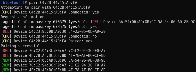

  • 使用 Bluetooth
执行 /etc/init.d/bt_init.sh 完成蓝牙初始化

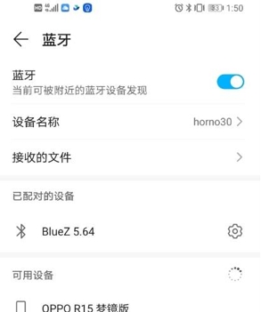

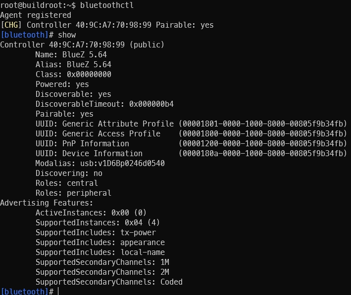

执行 bluetoothctl 进入交互模式下的蓝牙配置界面,出现了类似下图的设备信息表示蓝牙被识别到了,然后用 show 来查看蓝牙信息,留意蓝牙的 powered 和 discoverable 状态。
执行 power on 使能蓝牙,如下图所示:
为了能够使蓝牙被附近的设备发现,需要执行 discoverable on 打开蓝牙可发现属性,如下图所示:
此时使用手机或者电脑扫描蓝牙就可以发现 BlueZ 5.64 这个名称的蓝牙设备(这个名称的版本号会因为 BlueZ 版本号不同而有差异,例如还可能会是 BlueZ 5.79):

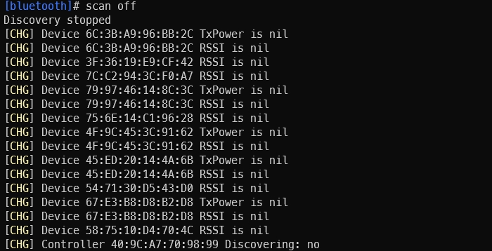

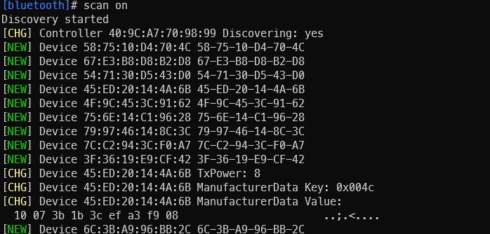

接下来测试蓝牙的主动扫描功能,在 bluetoothctl 的交互界面输入 scan on 即可打开主动扫描,它会周期性地打印附近的设备,可以看到已经发现了我的手机设备, scan off 关闭扫描功能并汇总打印扫描到的蓝牙设备:
然后就是和其他蓝牙的配对:
配对命令:pair [targetMAC] ,输入该命令后,根据提示输入 yes,对端蓝牙设备选择 配对 选项完成配对。

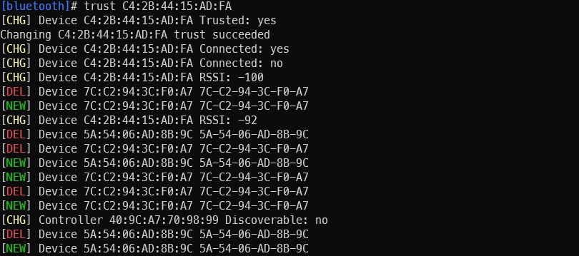

配对成功后可以使用 trust [targetMAC] 来让下次自动连接

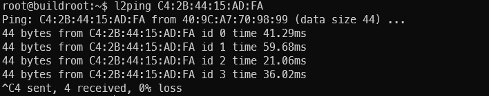

使用 l2ping 测试网络连接

2.2.3.14. 40PIN 接口
开发板提供 1 路 40PIN 接口,方便用户扩展外围接口,对应接口 24 ,定义以及支持的复用功能如下:
image-20250331-120318

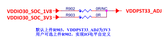

40PIN 上的所有 IO 管脚默认工作在 3.3V 电压域,支持调整 R903 和 R902 来切换 3.3V 和 1.8V 电压域。
image-20240426221223253
警告:切换电压域时务必同步更新 UBoot 代码。如果未进行配合修改,可能导致软件配置与实际供电不匹配,从而造成芯片损坏。

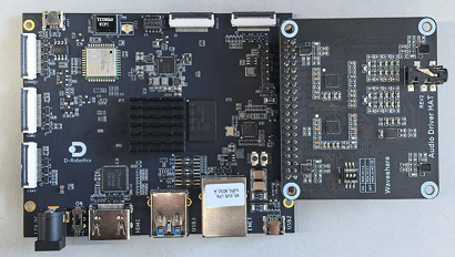

连接举例:
这里展示一款 Auido Driver HAT 的硬件参考连接图:
image-20250525105101571
2.2.3.15. RTC
开发板通过外部 RTC 电路及外接电池,可实现断电后系统时间保持功能。其中 RTC 电池接口(接口 8 )定义如下:
image-20250525105136462
连接器类型:JST_1X2P_PITCH1
序号 名称 说明
1 VRTC 电池正极, 3.3V
2、3、4 GND 电池负极,参考地

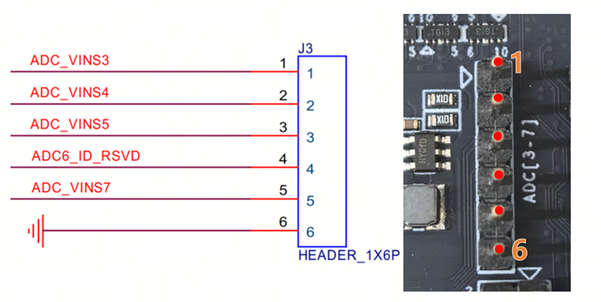

2.2.3.16. ADC 接口
接口 11 是开发板上的 ADC(模数转换器)接口,它提供了 ADC[3-7] 这五个功能插针,用于连接模拟信号输入源,并将模拟信号转换为数字信号供系统处理。用户可以通过读取相应的系统文件来获取转换后的 ADC 值。
  • 输入电压范围: ADC 支持的输入电压范围为 0.1~1.7V,用户需要确保输入信号的电压在此范围内,以避免信号失真或损坏 ADC。
    image-20250525105335886
读取 ADC 值
通过读取系统文件 /sys/bus/iio/devices/iio:device0/in_voltage3_raw 至 /sys/bus/iio/devices/iio:device0/in_voltage7_raw 来获取 ADC[3-7] 各个通道的原始 ADC 值。例如,要读取 ADC3 的值,可以使用以下命令:
root@buildroot:~$ cat /sys/bus/iio/devices/iio:device0/in_voltage3_raw
1020
该命令将输出 ADC3 通道转换后的原始数字值。用户可以根据需要分别读取 ADC[3-7] 的值,只需将命令中的 in_voltage3_raw 替换为相应的 in_voltageX_raw( X 为 3 到 7 )。
