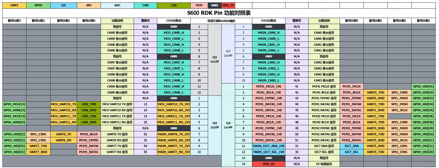

扩展引脚排定义
RDKS600 有 2个10-pin 自锁接口,1个12-pin 自锁接口,1个14-pin 自锁接口,方便用户进行外围扩展,其中数字 IO 采用 1.8V 电平设计。接口定义如下:
扩展引脚排定义{#pin_define}实物图
