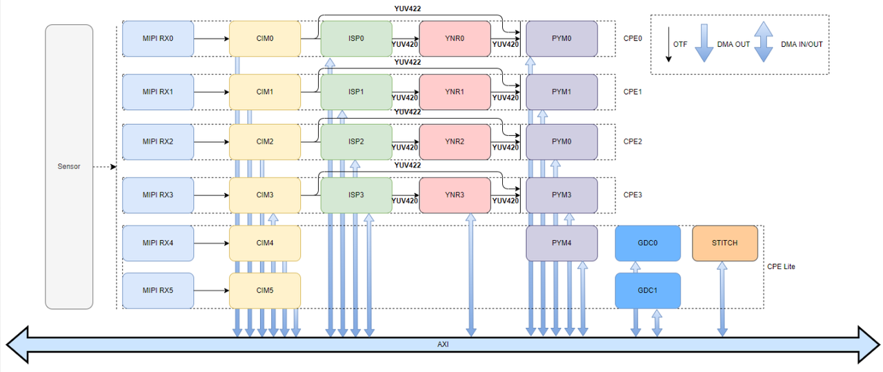

camsys 硬件框图
S100:
S600:

  • S100/600 MIPI CSI RX 支持 C/DPHY,DPHY 速率4.5Gbps x 4lane = 18Gbps,CPHY 速率3.5Gsps x 3trios =24Gbps;
  • S100上有3个 MIPI RX,分别为 RX0,RX1,RX4;
  • S600上有6个 MIPI RX,分别为 RX0~RX5;
CIM
CIM(Camera Interface Manager)是一种专门用来接收 MIPI-RX IPI 图像数据的硬件。CIM 负责同时接入多路图像数据,并改变 MIPI IPI 接口的时序以匹配后级硬件或 DDR 的输入时序要求,将图像通过硬件直连或 DDR 形式提供给 ISP 和 PYM。
  • S100上共有3个 CIM 模块,分别为 CIM0 CIM1 CIM4;
  • S600上共有6个 CIM 模块,分别为 CIM0~CIM5;
  • 单个 CIM 最大支持接入4V * 8M * 30fps,支持接入 RAW8、RAW10、RAW12、RAW14、RAW16、RAW20、YUV422~8Bit 图像;
  • S100 CIM 可 online 输出到 ISP0/ISP1(RAW)与 PYM0/PYM1(YUV),也可 offline 下 DDR。
  • S600 CIM 可 online 输出到 ISP0/ISP1/ISP2/ISP3(RAW)与 PYM0/PYM1/PYM2/PYM3(YUV),也可 offline 下 DDR。

  • S100上共有2个 ISP 模块,分别为 ISP0 ISP1;
  • S600上共有4个 ISP 模块,分别为 ISP0~ISP3

  • S100上共有一个 YNR 模块,YNR1,只支持 ISP1-online-YNR1-online-PYM1场景;
  • S100在2DNR 或3DNR 模式下,处理的最大宽高为2048*2048;
  • S600上共用四个 YNR 模块,YNR03,只支持 isp-online-ynr-online-pym 场景,其中 YNR02只支持2DNR,YNR3支持2DNR&3DNR;
  • S600 YNR0~2支持处理最大宽高为5696,YNR3处理最大宽高为4096;

  • S100上共有3个 PYM 模块,分别为 PYM0 PYM1 PYM4;
  • S600上共有5个 PYM 模块,分别为 PYM0~4;
