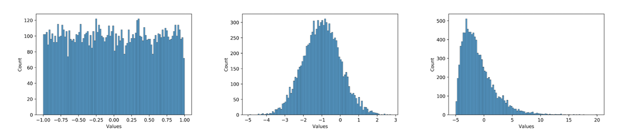

  4. 数据分布不合理。plugin 采用的是均匀对称量化,所以 0 均值的均匀分布最好,应尽量避免长尾和离群点。同时,数值范围需要与量化 bit 相匹配,如果使用 int8 量化分布为 [-1000, 1000] 均匀分布的数据,那么精度显然也是不够的。例如,下面三个分布图,从左到右对量化的友好性依次递减,模型中大部分数值的分布应当为中间这种分布。在实际使用中,可以用 debug 工具查看模型 weight 和 feature map 的分布是否量化友好。因为模型冗余性的存在,有些看起来分布非常量化不友好的 op 并不会显著降低模型的最终精度,需要结合实际的 qat 训练难度和最后达到的量化精度综合考虑。
../../../_images/data_distribution.png
