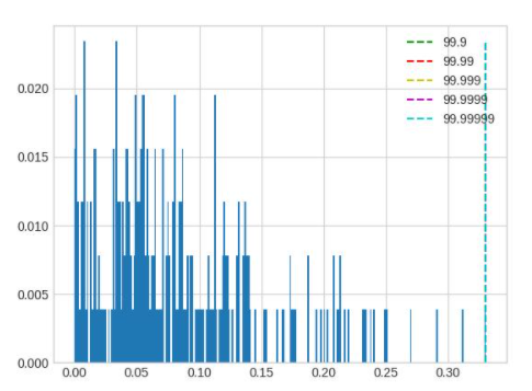

    ../../../_images/calibration_percentile_longtail.png
    超长尾分布,percentile 的取值应当小一些,图中 99.9 是较好的取值。

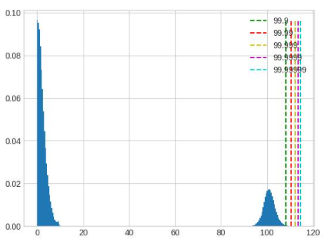

    ../../../_images/calibration_percentile_bimodal.png
    值域过大,且分布并不集中在一处,这种情况无论是保留尾部还是忽略尾部都会带来较大的精度损失,应该在训练浮点模型时通过调整 weight decay 等参数避免这种情况的出现。

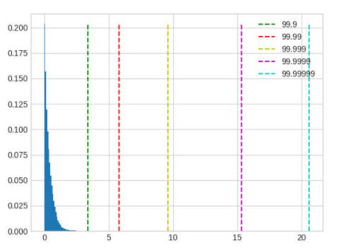

    ../../../_images/calibration_percentile_ln.png
    layernorm 的输出分布会呈现出若干集中度非常高的区域,此时 percentile 按照正常方法调整对于量化结果不会有任何影响,需要将 percentile 调整幅度增加。
