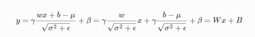

7.5.4.1. 吸收 BN
吸收 BN 的目的是为了减少模型的计算量。因为 BN 是线性变换过程,因此,当 BN 和 Conv 一起出现的时候,可以把 BN 的参数吸收到 Conv 的参数中,从而在部署的模型中消除 BN 的计算。
吸收的计算过程如下:
通过吸收 BN ,可以把 Conv2d + BN2d 简化为 Conv2d
