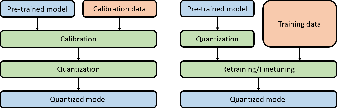

依据是否要对量化后的参数进行调整,我们可以将量化方法分为训练后量化(PTQ)和量化感知训练(QAT)。 这两种方法的操作区别如下图所示(图左为 PTQ,图右为 QAT):
../../../_images/qat_ptq_contrast.png
训练后量化 PTQ 是使用一批校准数据对训练好的模型进行校准,将训练过的 FP32 模型直接转换为定点计算的模型,过程中无需对原始模型进行任何训练,只需要对几个超参数进行调整就可以完成量化过程, 且过程简单快速,无需训练,因此该方法已被广泛地应用于大量的端侧和云侧部署场景。我们优先推荐您尝试 PTQ 方法来查看是否满足您的部署精度和性能要求。 有关 PTQ 方案的详细信息请阅读 训练后量化(PTQ) 章节内容。
量化感知训练 QAT 是将训练过的模型量化后又再进行重训练。由于定点数值无法用于反向梯度计算,实际操作过程是在某些 OP 前插入伪量化节点(fake quantization nodes), 用于在训练时获取流经该 OP 的数据的截断值,便于在部署量化模型时对节点进行量化时进行使用。我们需要在训练中通过不断优化精度来获取最佳的量化参数。由于它需要对模型进行训练,因此对操作人员技术要求较高。 有关 QAT 方案的详细信息请阅读 量化感知训练(QAT) 章节内容。

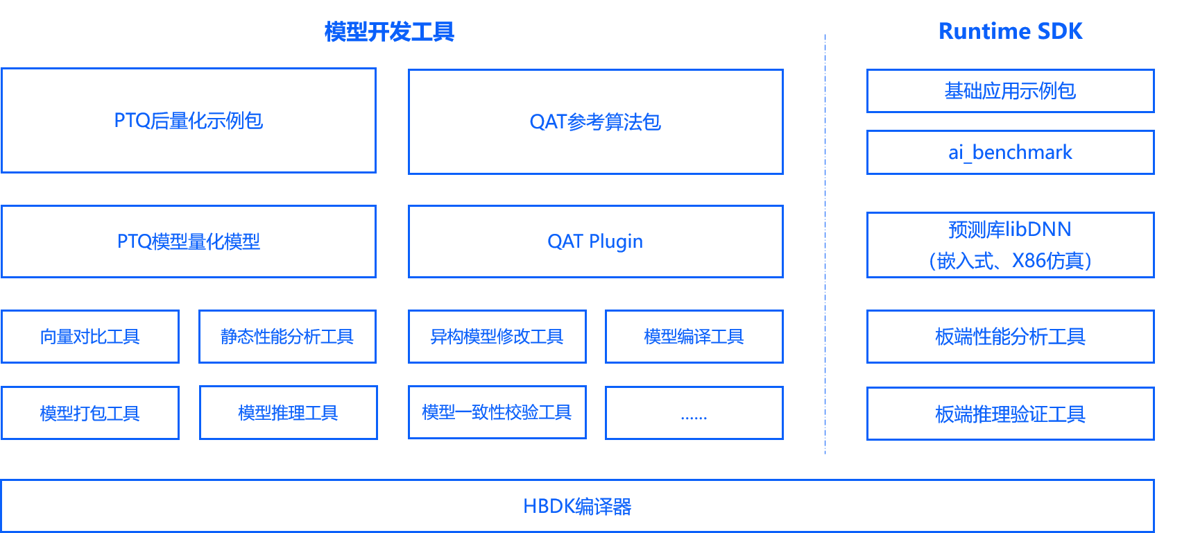

工具链由 PTQ、QAT 和嵌入式编译等部分组成,工具链组成示意图如下:
../../../_images/toolchain_framework.png
其中:
Runtime SDK 提供了异构模型的运行库支持,运行库包含 arm 和 x86 两个部分,分别用于在地瓜机器人计算平台和 X86 仿真平台执行异构模型。 有关嵌入式应用开发请阅读 嵌入式应用开发指导 章节内容。
此外,工具链提供了丰富的开发工具、示例以及内置了大量算法模型的模型发布物,以便于您上手理解,并提高开发效率。

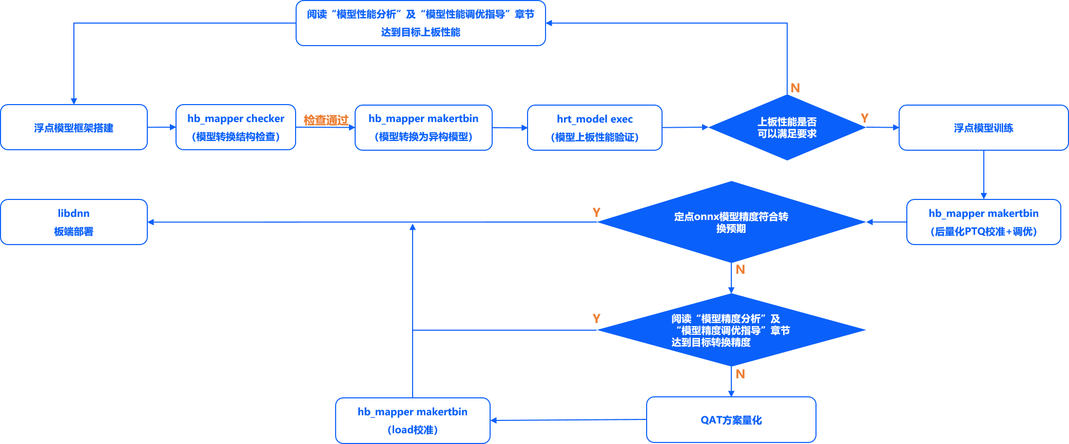

工具链的整体使用流程如下图所示,地瓜机器人推荐您先尝试 PTQ 方式来查看是否满足您的部署精度和性能要求。
../../../_images/usage_process.png
