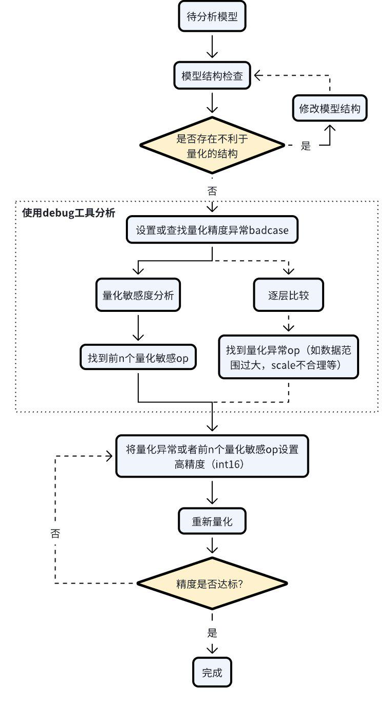

当碰到量化模型精度掉点问题时,我们推荐按照如下的流程使用精度调优工具。
  1. 检查模型中是否存在不利于量化的结构或者异常配置;
  2. 使用 QuantAnalysis 模块进行分析,具体步骤如下:
    1. 找到一个 bad case 作为模型的输入。bad case 是指基准模型和待分析模型输出相差最大的那个输入;
    2. 进行量化敏感度分析,目前的经验是 L1 敏感度排序前 n 个通常为量化敏感 op(不同的模型 n 的数值不一样,暂无自动确定的方法,需要手动尝试,如前 10 个,20 个…)。将量化敏感 op 设置高精度量化(如 int16 量化),重新进行量化流程;
    3. 或者逐层比较两个模型的输入输出等信息,检查是否存在数据范围过大或者 scale 不合理等量化异常的 op,如某些具有物理含义的 op 应设置固定 scale。
整体的流程图如下:

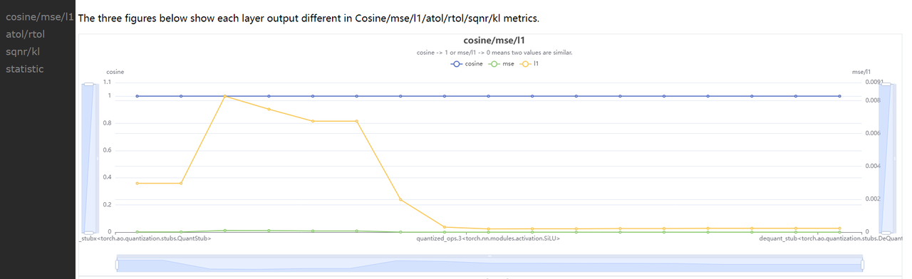

输出
  • abnormal_layer_advisor.txt: 所有异常层,包括相似度低/数据范围过大/输入没有归一化/输出没有高精度 等情况
  • profiler.html: 可视化展示所有 metric 指标及模型中每一层的数据范围 diff
  • compare_per_layer_out.txt: 以表格的形式展示模型中每层 layer 的具体信息,包括各种指标、数据范围、量化 dtype 等。从左到右每一列分别表示:

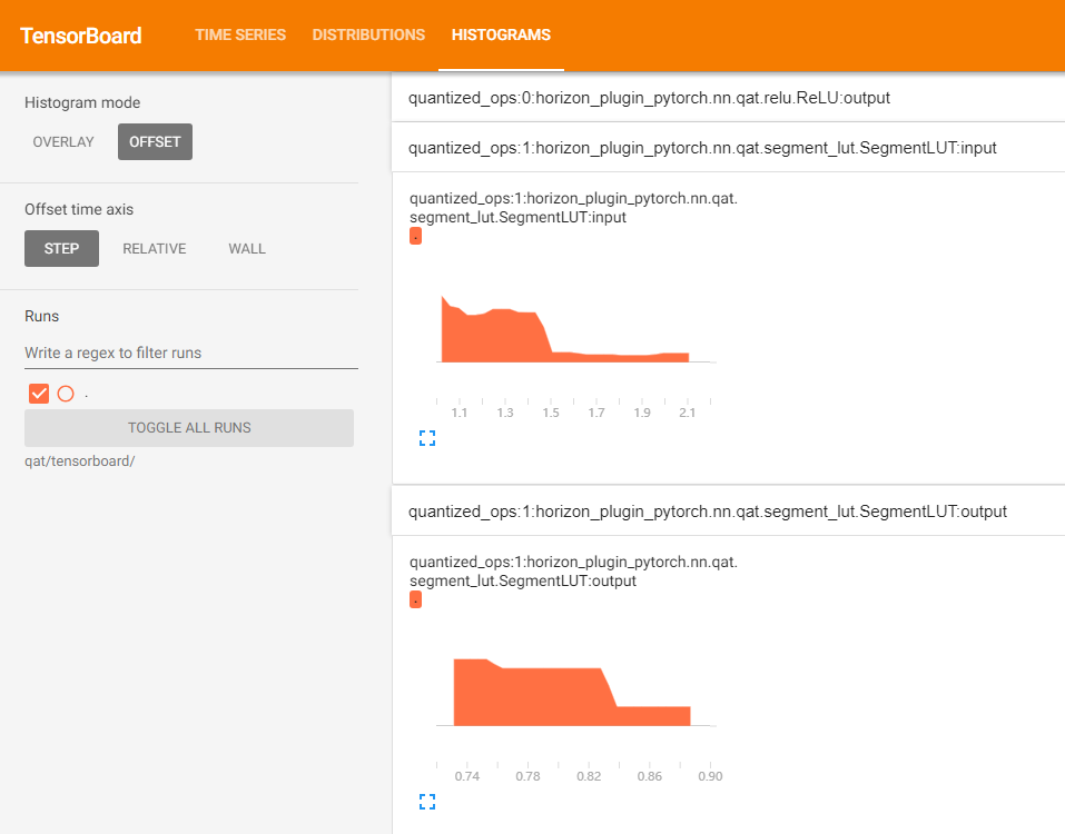

4.2.4.6.2.3.1.2. tensorboard
class OpRunningInfoManager:
    def tensorboard(
        self,
        out_dir: str = None,
        prefixes: Tuple[str, ...] = None,
        types: Tuple[Type, ...] = None,
        force_per_channel: bool = False,
在 tensorboard 中显示每一层输入输出直方图。
参数
  • out_dir: tensorboard 相关文件保目录。默认保存到 self.out_dir/tensorboard 目录下
  • prefixes:需要统计的模型中 op 的 prefixes。默认统计所有
  • types:需要统计的模型中 op 的 type。默认统计所有
  • force_per_channel:是否以 per_channel 量化的方式展示直方图
输出
tensorboard 文件,打开后截图如下。
