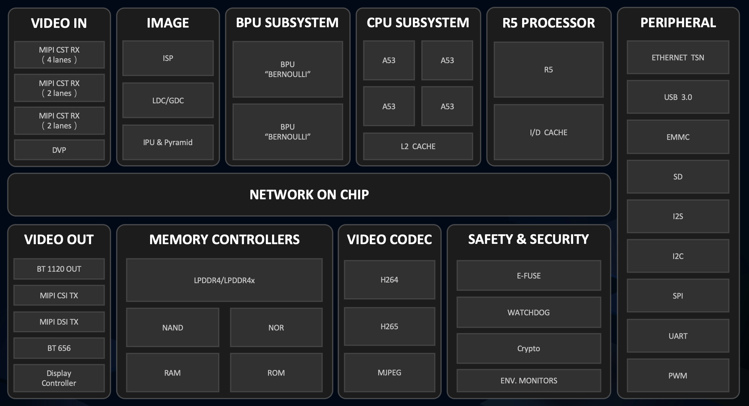

它的功能框图如下图所示:
../../../../_images/processor_block.png
  1. CPU 规格:X3 处理器采用的 ARM® Cortex®-A53 作为主控 CPU,L1 Cache 大小为 32KB, L2 Cache 大小为 512KB,支持 FPU, NEON 加速。 典型工作频率为 1.2GHz,并支持软件层面进行频率控制。X3M 处理器内部 4 个 CPU Core,X3E 处理器中内置了 2 个 CPU Core。
  2. BPU 规格:BPU 为基于地瓜机器人自研伯努利二代架构打造的加速 IP 核,X3 处理器内置了 2 个 IP 核心。 其中 X3M 的两个 BPU 核典型工作频率 1.2GHz,X3E 的两个 BPU 核典型工作频率 0.6GHz,等效算力分别高达 5TOPS 和 3TOPS。
注解
X3 内置的 2 个 BPU Core,为了业务层面的模型调度提供了非常灵活的多核调度能力,其中包括:
  1. 单帧单核:将单次模型推理手动调度到单个 BPU Core 上进行推理。从而针对检测+分类等场景,可以将全图检测高优先级模型与一些低优先级模型进行物理隔离。
  2. 单帧双核:单次模型推理同时使用两个 BPU Core 的硬件资源来进行推理,实现 真双核 的执行能力,可以显著地降低单次模型推理的延迟。
在 DDR 等资源未达到瓶颈的情况下,单帧单核可以保证两个 BPU 核的调度推理隔离。多线程单帧双核场景可以实现推理 FPS 的双倍提升。 单帧双核场景下,针对大模型,它可以显著的降低单次模型推理延迟。但是在多线程多帧双核场景,会因为双核调度开销,无法实现 FPS 的双倍提升。

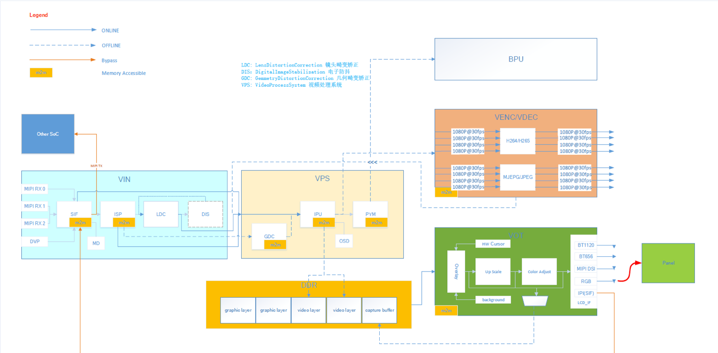

  1. 视频通路能力:X3 处理器提供了视频输入 Video In,视频输出 Video Out,视频编解码 Video CODEC 以及图像编解码 Image Process 等完整视频通路,详细请参考下图:
../../../../_images/processor_video.png
  • Video In 模块:支持 MIPI 和 DVP 两种类型图像 Sensor 的输入。 其中 MIPI Rx 分为 Rx0,Rx1/3,Rx2,总共支持 8 条 Lane,每个 Lane 带宽设计支持 2Gbps,支持 YUV422 8/10bit 以及 Raw 8,10,12,14 几种格式的 Sensor 输入。
  • SIF 模块:承载了 Video In 输入的虚拟通道到下游 ISP/IPU 模块的转发工作,并支持直接通过 bypass 旁路的功能将 Video In 数据转发到第三方 SOC。
  • ISP 模块:支持 LSC/LDC/DIS/DPC/SNR 等,可以在宽动态、低照度场景下得到高质量的图像。同时提供 ISP Tuning 工具支持用户自行进行 ISP 调试。
  • VPS 硬件:提供了缩放,镜像,旋转,矫正,流控,金字塔等图像处理能力。硬件上由单个 IPU,单个金字塔 PYM,两个 GDC 组成。软件上则采用分组来实现分时复用硬件,最大支持 8 个组的分时复用。
  • VENC/VDEC 模块:提供了最大 8M@60fps 的 H.265 编解码,最大 8M@30fps 的 H.264 编解码能力,以及支持最大 16Mpixels 的 JPEG 编解码能力。
  • Video Out 模块:支持 BT1120,BT656,MIPI 等输出场景。
注解
Video In 模块除了支持 MIPI 和 DVP 两种 RAW 类型 Sensor 的输入以外,我们还支持通过 USB 接口的 Sensor 输入。 常见场景是通过 USB 驱动拿到 JPEG 等格式的 USB 输入图像,并经过 VDEC 解码模块进行图像解码,输出 YUV 格式的数据给到 VPS 模块。
