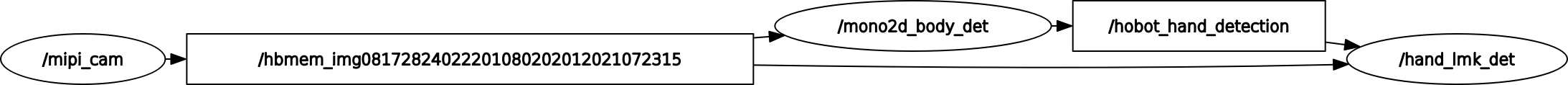

在PC端(PC需要和旭日X3派处于同一网段)通过rqt的Node Graph功能可以可视化的展示旭日X3派上运行的Node,Node发布和订阅的topic,以及Node基于这些Topic组成的graph,如下图:
其中椭圆形框内为Node名,矩形框内为Topic名。可以看到,整个graph由3个Node和2个Topic组成。
mipi_cam(传感Node)为起点,实现从摄像头采集和发布图像。
mono2d_body_det(算法感知Node)为中间节点,订阅mipi_cam Node发布的图像数据,实现人手框的检测。
hand_lmk_det(算法感知Node)为终点,订阅mipi_cam Node发布的图像数据以及mono2d_body_det Node发布的人手框检测数据,实现人手关键点的检测。
