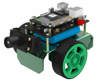

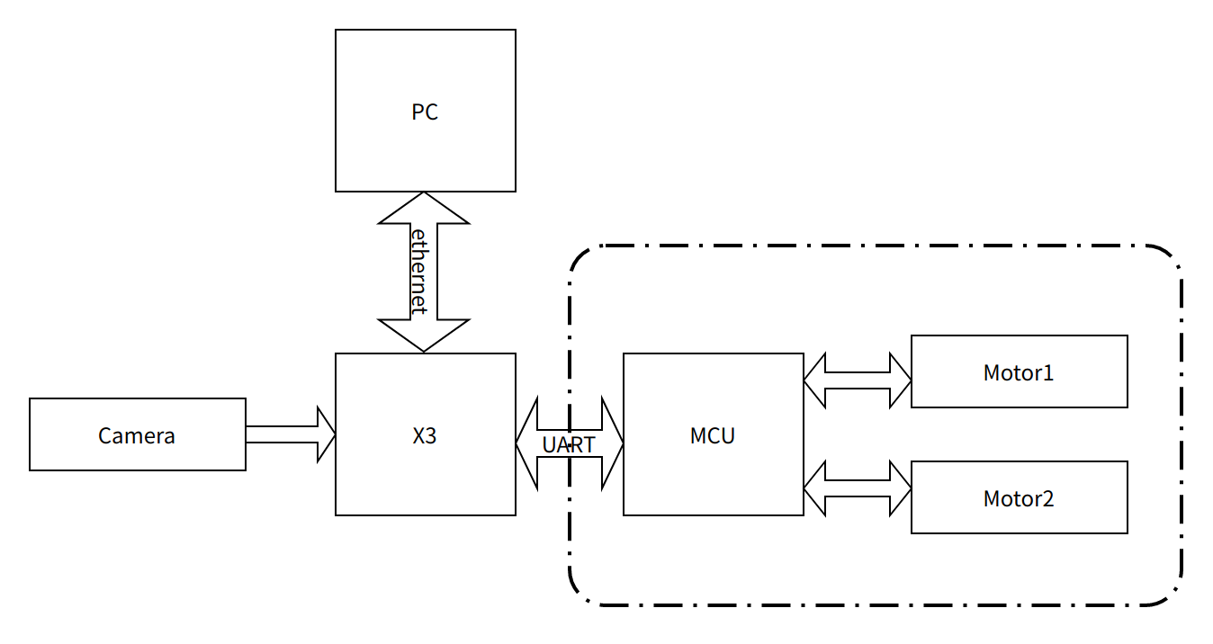

小车本体这里选用OriginBot套件,该小车本体具有两个主动轮,一个从动轮,通过两个主动轮差速进行旋转控制。其中MCU模块主要用于小车的电机运动控制通过串口与主控旭日X3派进行通信。OriginBot网址:www.originbot.org
整套系统如上图所示,旭日X3派通过摄像头获取小车前方环境数据,图像数据通过训练好的CNN模型进行推理得到引导线的坐标值,然后依据一定的控制策略计算小车的运动方式,通过UART向小车下发运动控制指令实现整个系统的闭环控制。
PC用于进行数据标注以及训练,为了提高效率这里采用旭日X3派将图片通过以太网发送至PC端进行标注的方式。

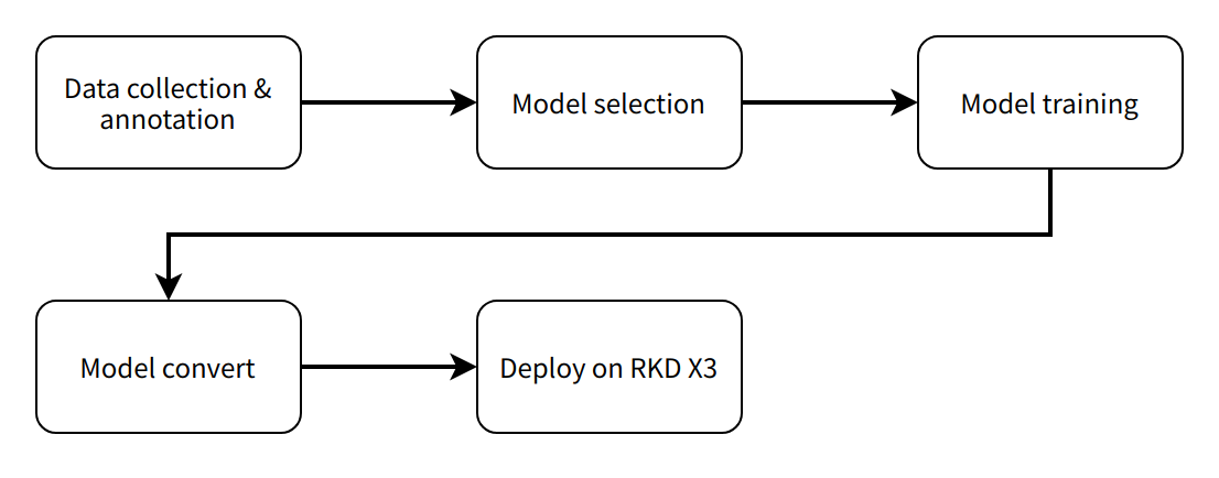

整个软件工程包括5个主要环节分别是:
数据采集与标注,根据任务目标获取相应的数据并进行标注,用于模型训练;
模型选择,根据任务目标选取合适的模型结构确保性能和精度都能够满足需要;
模型训练,使用标注的数据对模型进行训练,以达到满意的精度要求;
模型转换,使用算法工具链将训练得到的浮点模型转换为可以在旭日X3派上运行的定点模型;
端侧部署,在旭日X3派上运行转换后的模型,得到感知结果并控制机器人运动

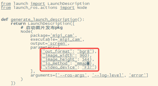

# 拷贝原mipi_cam.launch.py文件进行修改
cp /opt/tros/share/mipi_cam/launch/mipi_cam.launch.py launch/mipi_cam_capture.launch.py
这里修改点如下:
修改输出图片格式为BGR8,即配置parameters中的out_format为”bgr8”;
修改消息通信方式为非零拷贝方式,即配置parameters中的io_method为”mmap”;
修改后的mipi_cam_capture.launch.py文件如下,当前Hobot Sensor输出图像分辨率为960*544,选用的摄像头模组为F37:

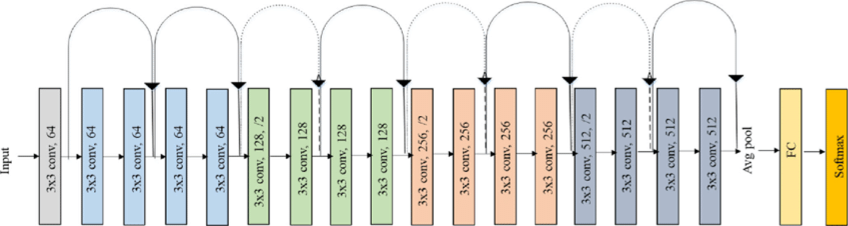

综合考虑模型成熟度、训练模型对CPU/GPU的硬件要求,这里选择ResNet网络作为backbone。残差神经网络(ResNet)是由微软研究院的何恺明、张祥雨、任少卿、孙剑等人提出,在2015 年的ILSVRC(ImageNet Large Scale Visual Recognition Challenge)中取得了冠军。ResNet巧妙地利用了shortcut连接,解决了深度网络中模型退化的问题,是当前应用最为广泛的CNN特征提取网络之一。ResNet18结构如下:
在旭日X3派上ResNet18推理性能高达232FPS,ResNet50推理性能也超过100FPS,高帧率保证了数据处理的实时性,是后续提高车速以及实现更复杂应用的必要条件。这里先使用ResNet18网络结构,后期遇到瓶颈考虑更深的ResNet50网络结构。为了满足输出引导线坐标值x,y这里需要修改ResNet18网络FC输出为2,即直接输出引导线的x,y坐标值。ResNet18输入分辨率为224x224。 训练框架选用最近比较火热的pytorch,这里安装CPU版本pytorch,若硬件上有GPU卡可选用GPU版本pytorch。安装命令如下:

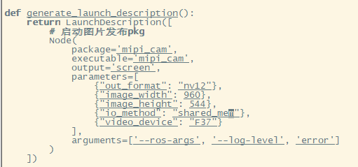

拷贝/opt/tros/share/mipi_cam/launch/mipi_cam.launch.py至当前目录,将输出数据类型改为nv12,通信方式改为“shared_mem”以使能“zero-copy”。
运行
source /opt/tros/local_setup.bash
ros2 launch ./mipi_cam.launch.py &

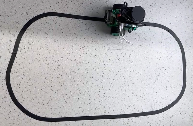

结果分析
小车已经开始了巡线运动。
