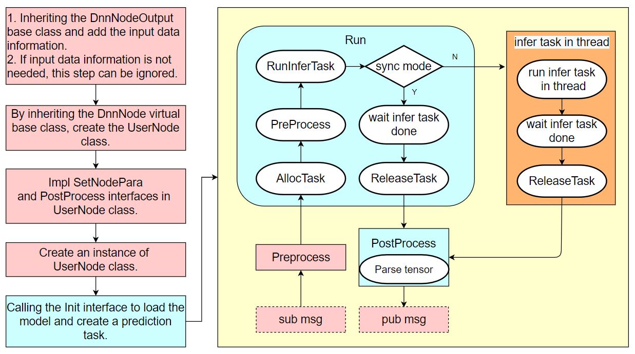

关于hobot_dnn的详细使用说明可以参考hobot_dnn代码中的README.md和接口说明文档。hobot_dnn的使用逻辑流程如下:
在不了解hobot_dnn使用流程的情况下,用户也可以按照本章节流程使用hobot_dnn开发出模型推理示例。

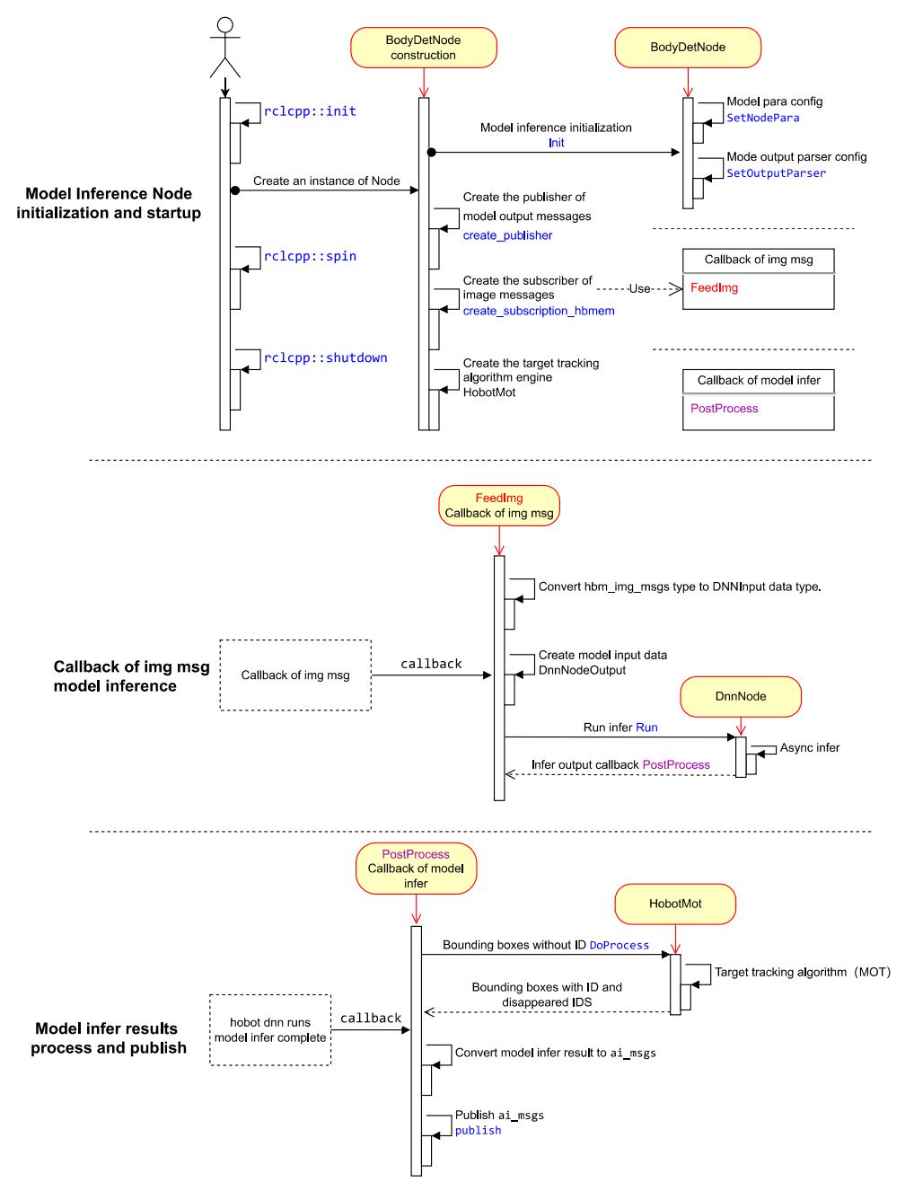

2.1 Node设计
示例的人体检测算法Node主要包含三部分逻辑独立的功能。
(1)Node初始化和启动
配置算法使用的模型信息,创建算法推理消息的发布者和图像消息的订阅者,启动目标跟踪算法引擎。
(2)订阅消息和算法推理
在创建图像消息订阅者时,注册了消息回调FeedImg,实现图像数据的处理并用于算法模型推理,回调中不等待算法推理完成。
(3)推理结果的处理和发布
算法推理完成后,通过注册的回调PostProcess输出推理结果,回调中对检测结果进行多目标跟踪算法(HobotMot)处理后,发布算法推理结果消息。
Node的设计和流程逻辑如下图:

    RCLCPP_ERROR(rclcpp::get_logger("dnn_demo"), "Node init fail!");
    rclcpp::shutdown();
  // 创建消息订阅者,从摄像头节点订阅图像消息
  ros_img_subscription_ =
          this->create_subscription_hbmem<hbm_img_msgs::msg::HbmMsg1080P>(
          "/hbmem_img", 10, std::bind(&BodyDetNode::FeedImg, this, std::placeholders::_1));
  // 创建消息发布者,发布算法推理消息
  msg_publisher_ = this->create_publisher<ai_msgs::msg::PerceptionTargets>(
      "/cpp_dnn_demo", 10);
  // 创建多目标跟踪(MOT)算法引擎
  hobot_mot_ = std::make_shared<HobotMot>("config/iou2_method_param.json");
其中Init()是DnnNode基类中定义并实现的接口,执行算法推理初始化,只做pipeline的串联,具体的SetNodePara()步骤由用户(子类中)实现。串联的初始化流程如下:
int DnnNode::Init() {
  RCLCPP_INFO(rclcpp::get_logger("dnn"), "Node init.");
  int ret = 0;
  // 1. set model info in node para
  ret = SetNodePara();
  if (ret != 0) {
    RCLCPP_ERROR(rclcpp::get_logger("dnn"), "Set node para failed!");
    return ret;
  // check node para
  if (ModelTaskType::InvalidType == dnn_node_para_ptr_->model_task_type) {
    RCLCPP_ERROR(rclcpp::get_logger("dnn"), "Invalid model task type");
    return -1;
  // 2. model init
  ret = dnn_node_impl_->ModelInit();
  if (ret != 0) {
    RCLCPP_ERROR(rclcpp::get_logger("dnn"), "Model init failed!");
    return ret;
  // 3. set output parser
  ret = SetOutputParser();
  if (ret != 0) {
    RCLCPP_ERROR(rclcpp::get_logger("dnn"), "Set output parser failed!");
    return ret;
  // 4. task init
  ret = dnn_node_impl_->TaskInit();
  if (ret != 0) {
    RCLCPP_ERROR(rclcpp::get_logger("dnn"), "Task init failed!");
    return ret;
  return ret;

完整的图片订阅结果回调FeedImg实现如下:
void BodyDetNode::FeedImg(const hbm_img_msgs::msg::HbmMsg1080P::ConstSharedPtr img_msg) {
  if (!rclcpp::ok()) {

实现推理结果回调
算法推理结果回调是将解析后结构化的模型输出数据经过MOT算法处理后,输出带有目标编号的人体检测框和消失的目标编号数据,封装成ROS Msg后发布。
创建Filter2DResult类型的结构化推理结果数据。
使用hobot dnn内置的Parse解析方法,解析人体检测算法输出。
运行多目标跟踪算法。将算法推理输出的人体检测框转成MOT算法输入数据类型,并根据消息头计算当前帧的时间戳,经过MOT算法处理后得到带有目标编号的人体检测框和消失的目标编号。
发布算法推理结果。创建ROS Msg,填充算法推理结果对应的图片消息头(帧ID和时间戳),带有目标编号的人体检测框,算法推理输出的帧率统计,消失的目标编号。发布的ROS Msg可以被其他ROS Node订阅和使用。
int BodyDetNode::PostProcess(const std::shared_ptr<hobot::dnn_node::DnnNodeOutput> &node_output) {

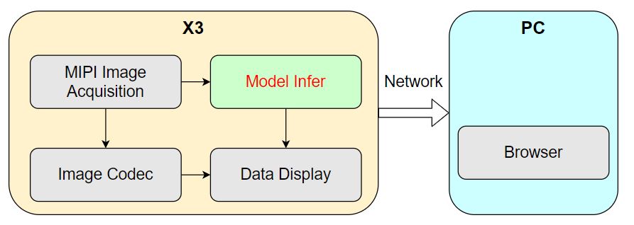

为了更好的展示算法推理效果,体验感知能力,使用tros.b中的MIPI摄像头图像采集、图像编码和WEB数据展示Node,提供数据传感和展示的能力,实现在X3派上发布摄像头采集到的图像,对图像进行算法推理检测出人体框后,在PC端的WEB浏览器上实时渲染展示图像和人体框检测结果。
运行时系统流程图如下:
X3派上的运行4个node,其中算法推理为本示例。
