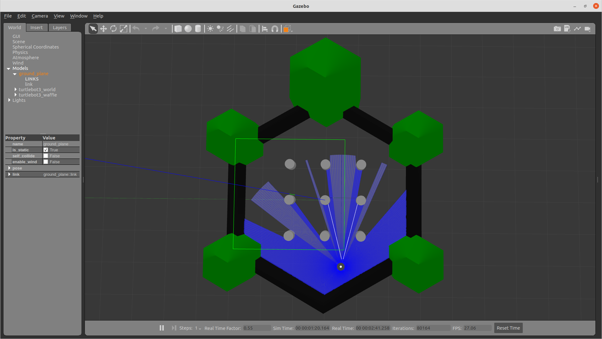

  1. PC端启动gazebo仿真环境
    source /opt/ros/foxy/setup.bash
    export TURTLEBOT3_MODEL=waffle
    ros2 launch turtlebot3_gazebo turtlebot3_world.launch.py
    仿真环境如下图所示:

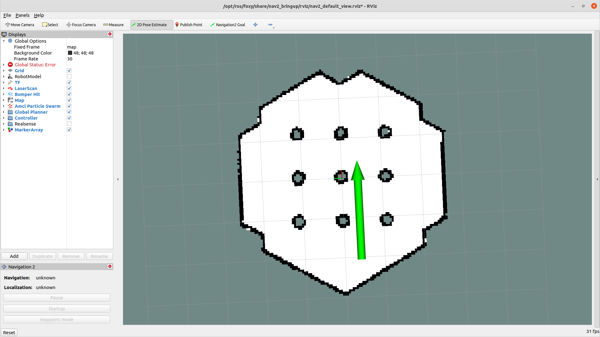

  4. 在Rviz2上设置机器人起始位置和方向
    Rviz2启动后,机器人最初不知道它在哪里。默认情况下,Nav2会等待用户给机器人一个大致的起始位置。查看机器人在Gazebo中的位置,并在地图上找到该位置。通过点击Rviz2中的”2D Pose Estimate” 按钮,然后通过在地图上机器人预估的位置处点击来设置机器人初始位置 。可以通过向前拖动刚才单击的位置来设置机器人起始的移动方向。如下图所示:
    ../_images/rviz_init.png

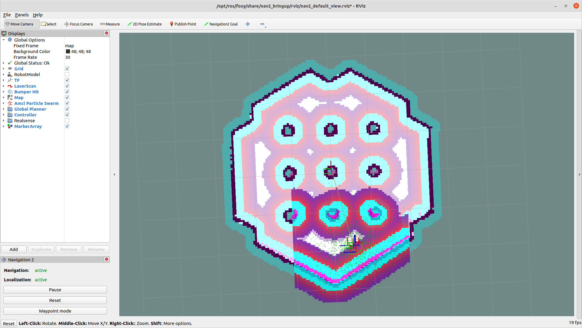

    一旦设置好了机器人的初始位置,就会完成坐标变换树,同时Nav2将会完全激活并准备就绪。这时就可以看到机器人和点云了。
    ../_images/rviz_start.png

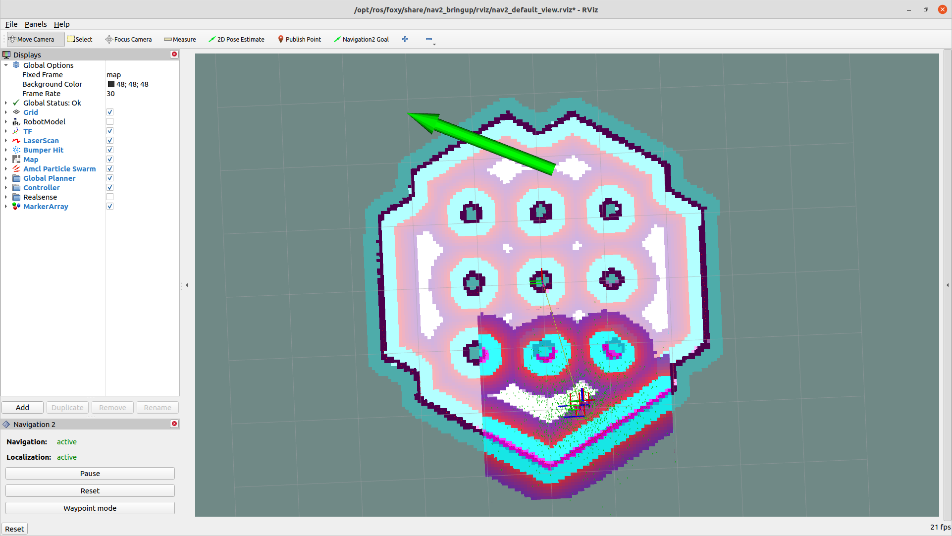

  5. Rviz2设置目的地
    点击 “Navigaton2 Goal” 按钮并选择一个目的地。
    ../_images/rviz_goal.png
    现在就可以看到机器人在移动了。
结果分析
导航效果如下图所示:
../_images/rviz_nav2.gif
