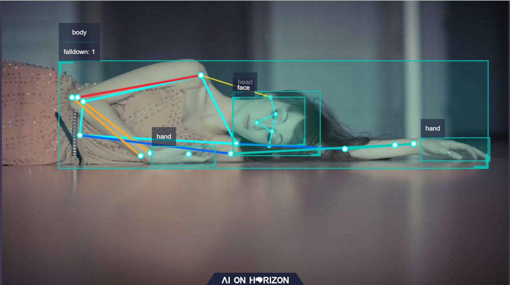

结果分析
启动姿态检测pkg后,在运行终端输出如下信息:
[hobot_falldown_detection-4] [INFO] [1660271558.250055538] [body_kps_Subscriber]: receive targetType: personpointType: body_kps
[hobot_falldown_detection-4] [INFO] [1660271558.250598996] [fall_down_publisher]: track_id: 1 is fall down
输出log显示,订阅到了body_kps数据,并发布了姿态事件。
在PC端的浏览器输入http://IP:8000,人体检测框,关键点和姿态检测结果在web端展示渲染效果(IP为旭日X3派的IP地址):
