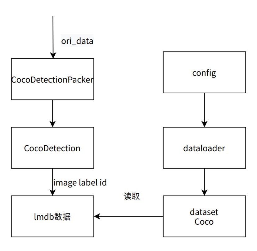

7. 如何 new dataset?
答:dataloader 内部类调用流程图如下所示(以 Coco 数据集为例),其中所有类和接口都在config中调用,
数据加载通过调用 dataloader
实现,dataloader
加载的数据集 dataset 由 Coco
类返回,
Coco
类读取的是lmdb 格式的打包数据,该数据通过调用 packer
接口实现,
实现流程: packer
调用 CocoDetectionPacker
类将 CocoDetection
返回的数据(image,label…)打包成设置的格式(lmdb,mxrecord)。
实现一个 dataset 需要对以上涉及的类重写,
根据数据集的 format(也可将数据集的 format 调整为原 dataset 的格式)重写 __getitem__()

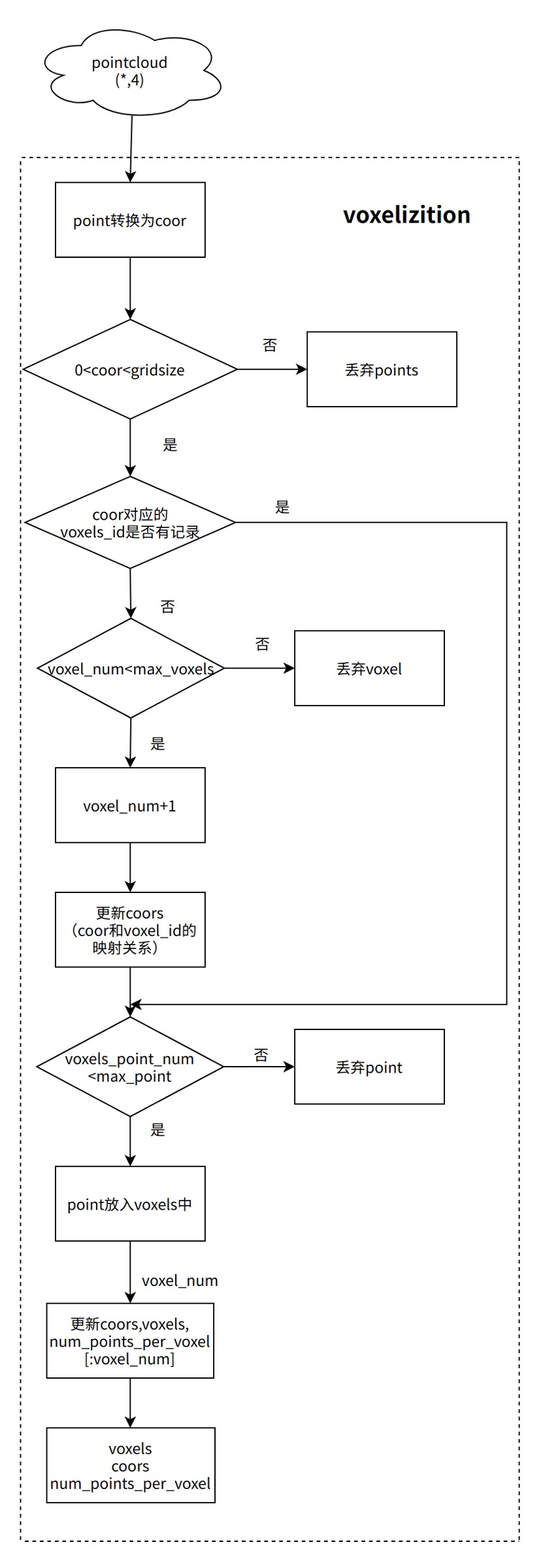

3. 前处理包含哪些操作?
答:前处理为 pillar(voxel)化,对应阶段为 voxeliza tation,流程示意图如下所示:

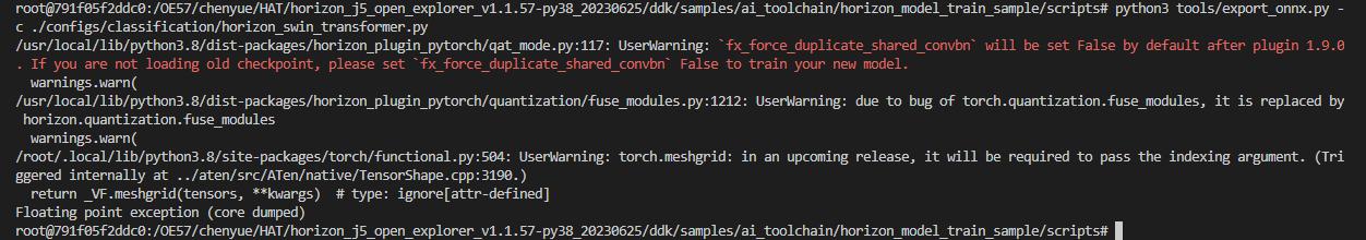

1. ONNX 模型导出报错
答:该报错是 torch 社区 1.13
版本 torch.meshgrid
接口引入的 bug,老版本下仍支持导出,如需 Swin-T 参考算法的 ONNX 模型,可在社区发帖咨询。
