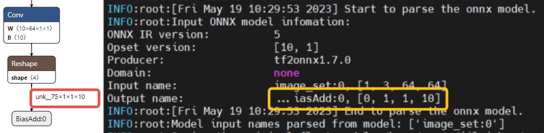

2. 如何理解 log 中模型输入输出 shape 为 0?
答:模型转换日志会打印模型的输入输出节点的 name 及 shape,但有时也会出现 shape 为 0 的情况,如下图所示。 其主要发生在 batch 维度,因为某些模型的输出 shape 是动态的(使用 dim_param 来存储),转换工具前向推理模型(shape_inference)后就会使用?来占位,此时日志打印就会显示为 0。 这种情况是符合预期的,不会影响模型转换,用户无需过分关注。
