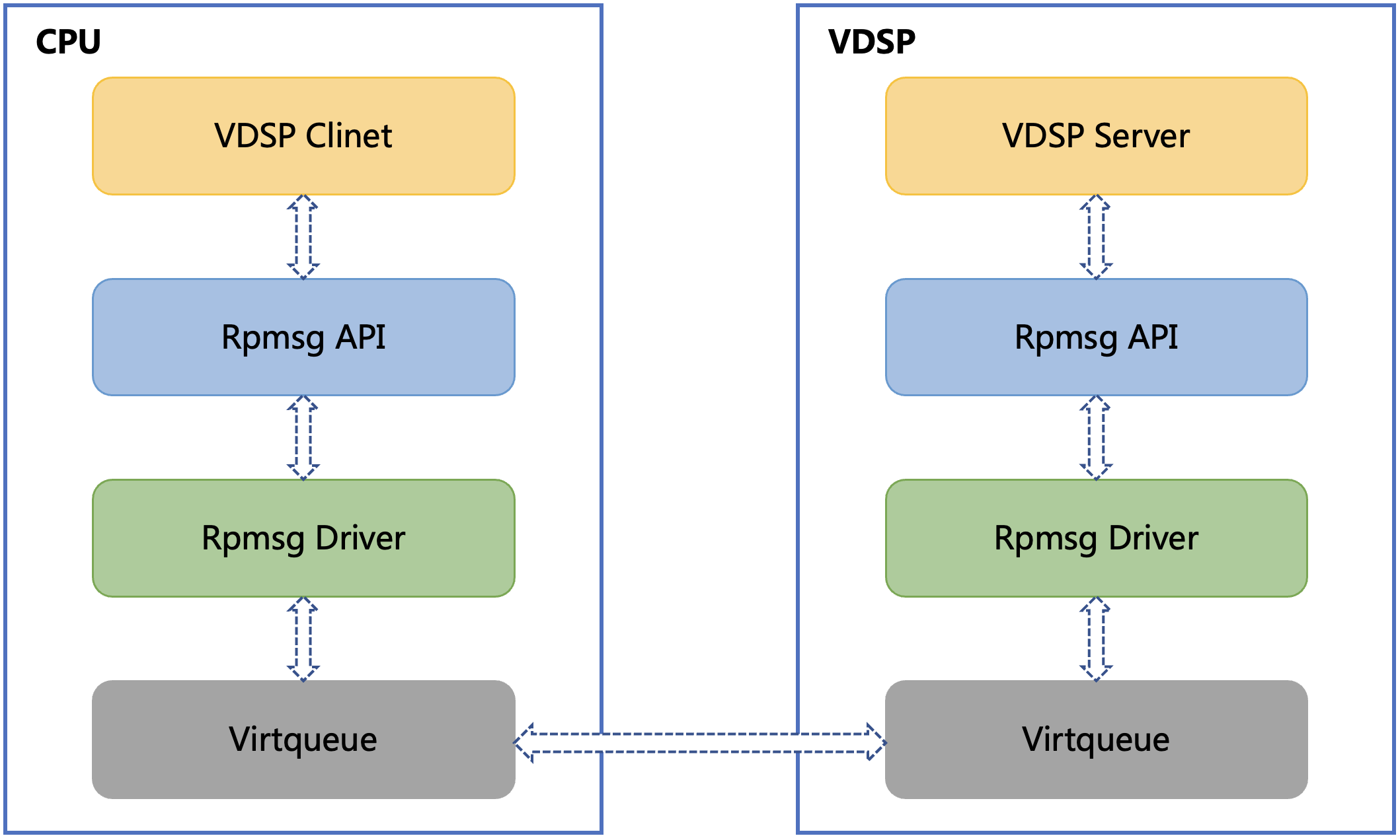

4. J5 芯片如何调度 DSP?
答:如下图所示,J5 芯片中的 VP6 与 ARM 以 Server-Client 的形式,通过 rpmsg 进行业务通讯。 因为 VP6 与 CPU/BPU 共享内存,所以 rpmsg 只需传递数据地址等 meta data。
并且为了方便用户使用,地平线还封装了一套基于 RPC 的开发框架,
并提供了相关的 API 接口和开发示例(ddk/samples/vdsp_rpc_sample
对应文档请参考: 用户手册 10.2~10.4 节。
