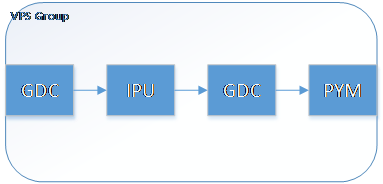

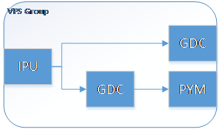

VPS对用户提供组的概念,各个Group分时复用IPU,GDC,PYM硬件,可以将多个VPS Group进行级联使用。Channel

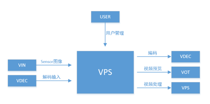

VPS可以通过调用 系统控制 提供的绑定接口与其他模块绑定,输入可以与VIN、VDEC模块绑定,VPS输出可以与VOT、VENC模块绑定,前者为VPS的输入源,后者为VPS的接收者,也可以与另一个VPS绑定实现更多的通道;支持处理用户回灌的图像数据。用户可以通过VPS接口对Group进行管理,每个Group仅可以与一个输入源绑定,每个Channel可以与不同的模块绑定。 VPS与VIN绑定场景下,需要调用HB_SYS_SetVINVPSMode 来配置VIN与VPS之间在线或离线的不同模式。

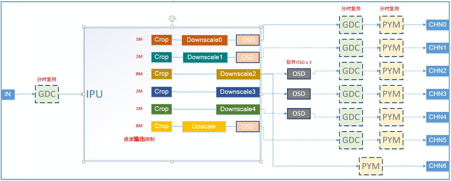

VPS硬件由一个IPU,一个PYM,两个GDC组成。共有7路输出Channel(chn0~chn6),chn0~chn4可以实现downscale,chn5可以实现upscale,chn0~chn5均可实现裁剪(ROI)、旋转、矫正、帧率控制,chn6为金字塔online Channel。虚框为硬件复用,其中OSD灰色块为CPU叠加,其余三个米色块为硬件叠加。

IPU各通道的尺寸限制如下:
| Scaler | FIFO(bytes) | Resolution(pixel) |
| Scaler 5 (IPU US) | 4096 | 8M |
| Scaler 2 (IPU DS2) | 4096 | 8M |
| Scaler 1 (IPU DS1) | 2048 | 2M |
| Scaler 3 (IPU DS3) | 2048 | 2M |
| Scaler 4 (IPU DS4) | 1280 | 1M |
| Scaler 0 (IPU DS0) | 1280 | 1M |

VPS内部主要由一个IPU、一个PYM、两个GDC共四个模块组成,根据接口的调用顺序将不同的模块动态绑定在一起,可以单独一个模块运行,也可以多个模块组合运行,不同的链接关系对应的接口调用流程如下:
如果仅用IPU一个模块,在创建Group之后只调用HB_VPS_SetChnAttr,如果需要IPU输出多个通道,那么需要多次调用该接口。
如果仅使用GDC一个模块,在创建Group之后调用HB_VPS_SetGrpGdc/Rotate接口。
如果仅使用PYM一个模块,在创建Group之后调用HB_VPS_SetPymChnAttr接口。
IPU作为第一个模块,PYM作为第二个模块,需要创建Group之后先调用HB_VPS_SetChnAttr,然后调用HB_VPS_SetPymChnAttr。
GDC放在IPU之前,先调用HB_VPS_SetGrpGdc/Rotate,再调用HB_VPS_SetChnAttr。
GDC放在PYM之前,先调用HB_VPS_SetGrpGdc/Rotate,再调用HB_VPS_SetPymChnAttr。
IPU放在GDC之前,先调用HB_VPS_SetChnAttr,再调用HB_VPS_SetChnGdc/Rotate。
先IPU然后GDC再PYM的话,需要先调用HB_VPS_SetChnAttr,再调用HB_VPS_SetChnGdc/Rotate,最后调用HB_VPS_SetPymChnAttr。
如果需要IPU输出的多个通道分别接GDC和PYM,那么需要先调用HB_VPS_SetChnAttr(chnA)、HB_VPS_SetChnAttr(chnB),然后HB_VPS_SetChnGdc/Rotate(chnA),然后HB_VPS_SetPymChnAttr(chnB)。
HB_VPS_SetChnAttr(chnA)、HB_VPS_SetChnAttr(chnB),然后HB_VPS_SetChnGdc/Rotate(chnA),然后HB_VPS_SetChnGdc/Rotate(chnB),最后HB_VPS_SetPymChnAttr(chnB)。
HB_VPS_SetChnAttr(chnA)、HB_VPS_SetChnAttr(chnB)、HB_VPS_SetChnAttr(chnC),然后HB_VPS_SetChnGdc/Rotate(chnA) , HB_VPS_SetPymChnAttr(chnB),HB_VPS_SetChnGdc/Rotate(chnC)。
如果需要VPS中四个模块串一起跑,需要HB_VPS_SetGrpGdc、HB_VPS_SetChnAttr(chnA),HB_VPS_SetChnRotate(chnA)、HB_VPS_SetPymChnAttr(chnA)。
