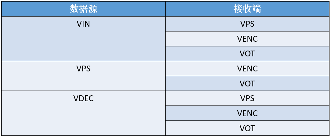

绑定关系
注:通过HB_SYS_Bind接口可以在模块间建立绑定关系,绑定后数据源处理完成的数据会自动发送给数据端。

HB_SYS_Bind
【函数声明】
int HB_SYS_Bind(const SYS_MOD_S *pstSrcMod, const SYS_MOD_S *pstDstMod);
【功能描述】
在VIN管道,通道,VPS组/通道,VO通道,VENC通道之间建立绑定关系。
【参数描述】
| 参数名称 | 描述 | 输入/输出 |
| pstSrcMod | 源模块指针 | 输入 |
| pstDstMod | 目的模块指针 | 输入 |
【返回值】
| 返回值 | 描述 |
| 0 | 成功 |
| 非0 | 失败 |
【注意事项】
无
【参考代码】
无
