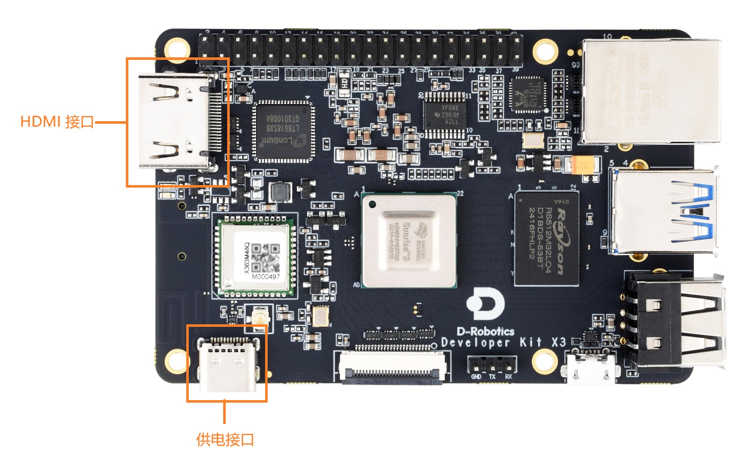

硬件准备​
硬件连接​
该示例只需要 RDK 开发板本身,无需额外的外设连接。确保开发板正常供电并启动系统。
connect-img
