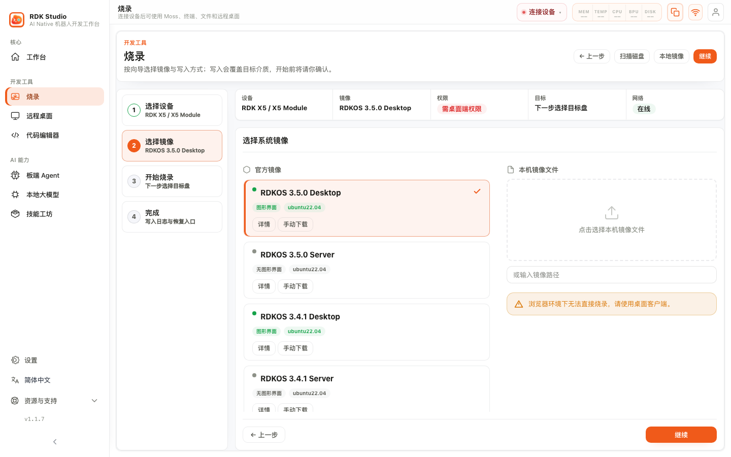

- 打开 RDK Studio,进入 烧录。
- 选择 RDK X3 或 RDK X5。
- 选择一个官方推荐镜像;如果使用团队镜像,点击上传本机镜像。
- 在 TF 卡列表中选中要写入的卡。
- 确认提示无误后点击 开始烧录。
- 等待进度完成,再按提示安全拔出 TF 卡。

镜像选择
烧录页会按板型展示官方推荐镜像。优先选择页面推荐的镜像:
| 板型 | 推荐镜像 | 含桌面 |
| RDK X3 | 官方推荐的 RDKOS 镜像 | 按页面标识选择 |
| RDK X5 | 官方推荐的 RDKOS 镜像 | 按页面标识选择 |
如果项目没有指定版本,通常选择页面推荐项。
镜像格式支持
RDK Studio 支持常见镜像文件,例如 .img、.img.xz、.img.gz。压缩镜像会在烧录时自动处理,不需要你先手动解压。
使用本机镜像
如果团队提供了定制镜像,在选择镜像步骤中点击上传本机文件即可。上 传后仍然按同样流程选择 TF 卡并开始烧录。
