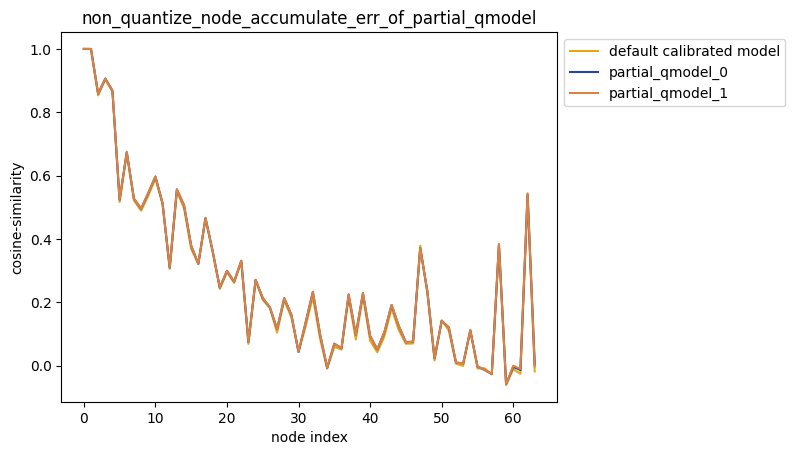

2.解除模型部分节点量化后累积误差测试
指定单节点不量化
配置方式:non_quantize_node=[‘Conv_2’, ‘Conv_90’],non_quantize_node为单列表。
API使用方法:
# 导入debug模块
import horizon_nn.debug as dbg
dbg.plot_acc_error(
save_dir='./',
calibrated_data='./calibration_data/',
model_or_file='./calibrated_model.onnx',
non_quantize_node=['Conv_2', 'Conv_90'],
metric='cosine-similarity',
average_mode=True)
命令行使用方法:
hmct-debugger plot-acc-error calibrated_model.onnx calibration_data -nq ['Conv_2','Conv_90'] -a True
描述:当non_quantize_node为单列表时,针对您设置的non_quantize_node, 分别解除non_quantize_node中各个节点的量化同时保持其他节点全部量化,得到对应的模型后, 对该模型中每个节点的输出计算其与浮点模型中对应节点输出的之间的误差,并得到对应的累积误差曲线。
average_mode = False时:
average_mode = True时:
指定多个节点不量化
配置方式:non_quantize_node=[[‘Conv_2’], [‘Conv_2’, ‘Conv_90’]],non_quantize_node为嵌套列表。
API使用方法:
# 导入debug模块
dbg.plot_acc_error(
save_dir='./',
non_quantize_node=[['Conv_2'], ['Conv_2', 'Conv_90']],
average_mode=False)
命令行使用方法:
hmct-debugger plot-acc-error calibrated_model.onnx calibration_data -nq [['Conv_2'],['Conv_2','Conv_90']]
描述:当non_quantize_node为嵌套列表时,针对您设置的non_quantize_node, 分别不量化non_quantize_node中的每个单列表指定的节点并保持模型中其他节点均量化, 得到对应的模型后,对该模型中每个节点的输出计算其与浮点模型中对应节点输出的之间的误差, 并得到对应的累积误差曲线。
partial_qmodel_0:不量化Conv_2节点,其余节点量化;
partial_qmodel_1:不量化Conv_2和Conv_90节点,其余节点量化。
