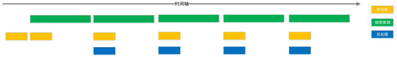

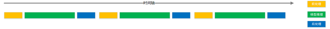

工程任务调度 方面,我们推荐您使用一些workflow调度管理工具,充分发挥不同任务阶段的并行能力。 一般AI应用可以简单拆分为输入前处理、模型推理、输出后处理三个阶段,在简易流程下,其处理流程如下图。
../../_images/app_optimization_1.png
充分利用workflow管理实现不同任务阶段并行后,理想的任务处理流程将达到下图效果。
../../_images/app_optimization_2.png
算法任务整合 方面,地平线推荐您使用多任务模型。 这样一方面可以在一定程度上避免多模型调度管理的困难; 另一方面多任务模型也能充分共享主干网络的计算量,较于使用各个独立的模型,可以在整个AI应用级别明显减少计算量,从而达到更高的整体性能。 在地平线内部和许多合作客户的业务实践中,多任务也是常见的应用级优化策略。

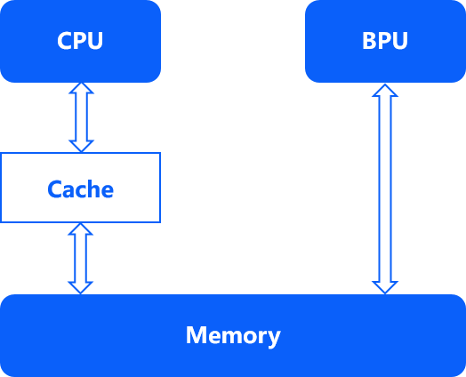

5.1.8.1. 如何理解BPU内存Cache?
BPU SDK API手册 中,我们提供了BPU内存函数 hbSysAllocCachedMemhbSysAllocMem 来分配BPU读写内存。 其中 hbSysAllocCachedMem 表示分配可以被cache的内存, 并配套了 hbSysFlushMem 函数来对Cache进行刷新。
Cache机制是由芯片BPU的Bayes内存架构来决定的,详细参考如下图所示。 CPU与主存之间存在的Cache会缓存数据,而BPU与主存之间则没有cache。 此时若错误使用Cache将会直接影响最终数据读写的准确性和效率。
../../_images/runtime_dev_faq.png
对于CPU写场景,即输入给BPU读的内存,由于数据会缓存到Cache中,导致memory主存中的数据仍是旧的, 这样BPU执行模型的时候取的数据就是错的。 因此CPU写完Memory以后需要主动把Cache中的数据flush到memory中。
对于BPU写场景,即BPU中模型输出的内存。如果CPU曾经读取过memory中的数据,那么数据就有可能会被缓存到Cache中。 这时如果BPU重新写了该Memory,那么CPU在读取数据时仍然会先读取Cache,这样就会导致CPU读到错误的数据。 所以在BPU写完Memory以后需要把Cache中上次读取到的数据清理掉。
对于CPU写,如果仅用于BPU读,不用于后续其他场景读,推荐直接设置为非Cacheable,这样可以规避一次flush过程。
对于BPU写,如果仅被CPU读过一次,那么也可以设置非Cacheable。 但是如果会被读取多次,例如模型输出,则建议设置为Cacheable,加速CPU反复读的效率。
