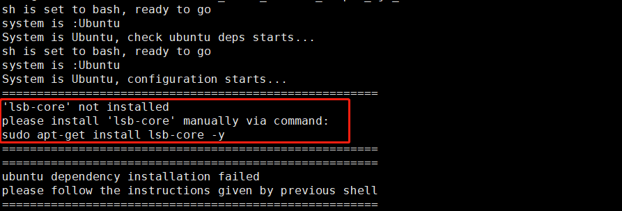

AI工具安装涉及到系列内部工具安装,OE包中已经将安装过程打包为一个安装脚本。 在发布包中进入到 ddk/package/host,执行以下命令启动安装:
bash install.sh
安装脚本会自动检查相应的环境,缺少相应依赖或配置会中断安装过程,并给出修正建议如下图。
../../../_images/ai_tool_installation.png
根据建议补充依赖后,重新执行install脚本即可。
