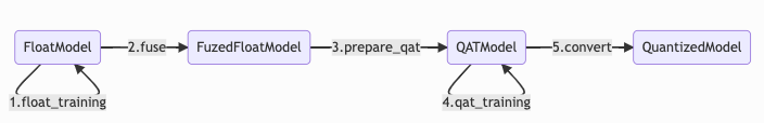

在量化训练中,由浮点模型到定点模型的转换流程如下:
量化训练流程图
其中大部分步骤都已集成在 HAT 的训练 pipeline 中,用户只需注意在添加自定义模型时实现 fuse_model 方法来完成模型融合,且实现 set_qconfig 方法对量化方式进行配置即可。在编写模型时需要注意以下几点:
  • HAT 只会调用最外层模块的 fuse_model 方法,因此在 fuse_model 的实现中要负责所有子模块的 fuse。
  • 优先使用 hat.models.base_modules 中提供的基础模块,这些基础模块已实现 fuse_model 方法,可减少工作量和开发难度。
  • 模型注册,HAT 中的各种模块全部采用了注册机制,只有将定义的模型在对应的注册项中进行注册,才可以在 config 文件中以 dict(type={$class_name}, ...) 的形式使用模型。
  • 需要在最外层模块实现 set_qconfig 方法,如果子模块中有特殊layer需单独设置 QConfig,也需要在该子模块中实现 set_qconfig 方法,此部分细节可见 set_qconfig 书写规范和自定义 qconfig 介绍 章节。
此外,为使模型可转为量化模型,需要满足一些条件,具体见horizon_plugin_pytorch 的相关文档。
