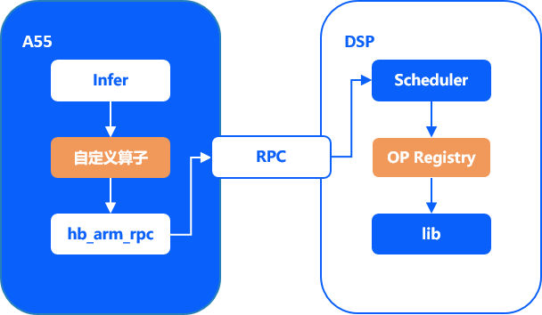

6.3.3. 开发流程
在推理模型的过程中,可以将一些不能用BPU加速且ARM低效的计算部署在DSP上从而提高推理性能。在地平线提供的dsp sample中,即是将Softmax算子部署在DSP上进行运算,您可以在OE包中的 ddk/samples/vdsp_rpc_sample/ 处获取示例源码进行同步阅读理解。
6.3.3.1. 整体框架
模型中将Softmax算子部署在DSP上进行计算的框架图如下图所示:
../_images/dsp_frame.png
DSP与ARM是相对独立的两个系统,两者通过RPC进行交互。为简化RPC的使用,地平线为您提供了相应的接口, 具体使用方式详见 图像数字信号处理器运行时API手册
ARM端主要负责模型推理过程中计算资源的分配,当需要使用到DSP资源进行计算时,ARM侧调用RPC接口进行DSP计算,整个模型运行过程如下:
1.调用地平线Runtime接口开始推理模型;
2.用户自定义算子调用RPC,随后API将Softmax算子部署在DSP上进行计算;模型推理时ARM侧调用自定义算子完成DSP远程调用;
3.DSP schedule接收到RPC指令后进行调度,调用DSP Softmax op进行运算;
4.运算结束后告知ARM任务执行情况;
5.将模型继续推理直至结束;
