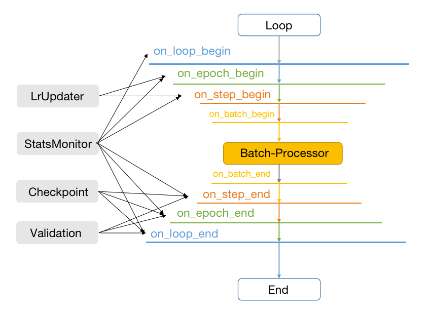

6.1.2.2.1. Engine的执行流程¶
整个HAT
的Engine中,最基础的PipeBase
定义了所有的Callbacks
可操作的运行阶段,而LoopBase
定义了所有Engine
的基础执行流程。如上图所示,整个Engine
的执行流程也就是由丰富的Callbacks
和与模型相关的Processor
处理两部分组成。
所有Callbacks
可操作的运行阶段,总共可以分为on_loop_begin
,on_epoch_begin
,on_step_begin
,on_batch_begin
,on_batch_end
,on_step_end
,on_epoch_end
,on_loop_end
八个阶段。八个阶段的执行顺序如上图所示,用户可以根据自己的需要,在不同的阶段使用不同的Callback
,当然同一个Callback
也可以用在不同的阶段。比如常见的LrUpdater
可以在on_epoch_begin
和on_step_begin
这两个阶段使用,其他部分Callback
的作用范围亦可如图所示。
BatchProcessor
则负责当前Batch
中数据和模型的运行方式,包含模型常见的基本操作,如forward
和backward
等。除此之外,还有部分grad
的更新操作也会被定义在这里。需要说明的是,在一些复杂的任务训练过程中,BatchProcessor
也要求能做到更多轮次的迭代和更加丰富的grad
操作。

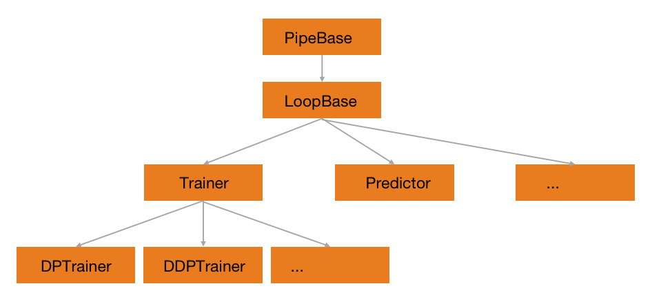

6.1.2.2.2. Engine结构¶
以LoopBase
为基础,可以派生出丰富的执行引擎,如上图的Engine
关系图所示。
按照功能划分,LoopBase
可以派生出以训练为主的Trainer
和以预测为主的Predictor
。Trainer
负责所有和训练相关的流程,一般的深度学习相关的训练都需要用到。Predictor
负责和预测相关的流程,常用的使用场景如Validation
等。
按照执行方式的不同,训练方式可以派生出不同的Trainer
,如以torch.nn.parallel.DistributedDataParallel
为基础的DistibutedDataParallelTrainer
,以torch.nn.DataParallel
为基础的DataParallelTrainer
等等。不同的执行方式也需要不同的启动方式,具体可以参考不同Trainer
中的launcher
