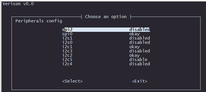

3.4. 40PIN管脚配置
X3 PI通过x3pi-config工具完成对40PIN管脚复用关系的配置,工具列出了40PIN支持的IO资源,okay配置对应IO为专用功能,disabled配置对应IO为GPIO模式,配置重启后生效。
hobotpi-config
image-20220419220440750
  • 键盘上、下键选择功能项, 回车键开关功能
  • 键盘左、右键选择 Select 和 Exit ,回车键确认
