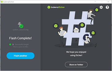

1.2.1. balenaEtcher工具
balenaEtcher是一款支持Mac/Windows/Linux等多平台的启动盘制作工具,官方链接:https://www.balena.io/etcher/。以Windows平台为例,制作流程如下:

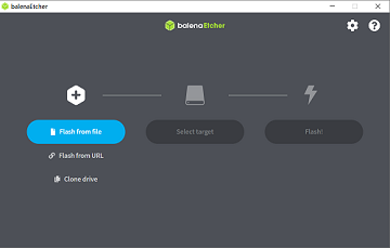

  1. 打开balenaEtcher,点击Flash frome file按钮,选择烧录镜像
    image-X3-Update-balena1

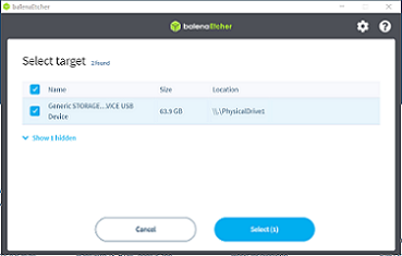

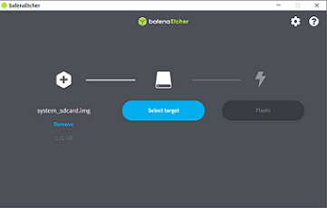

  2. 点击Select target按钮,选择存储设备
    image-X3-Update-balena2 image-X3-Update-balena3

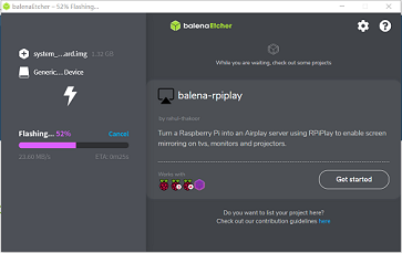

  3. 点击Flash按钮开始烧录,待工具提示Flash Comple时,表示TF卡镜像制作完成,用户可关闭工具取出存储卡 image-X3-Update-balena4 image-X3-Update-balena5

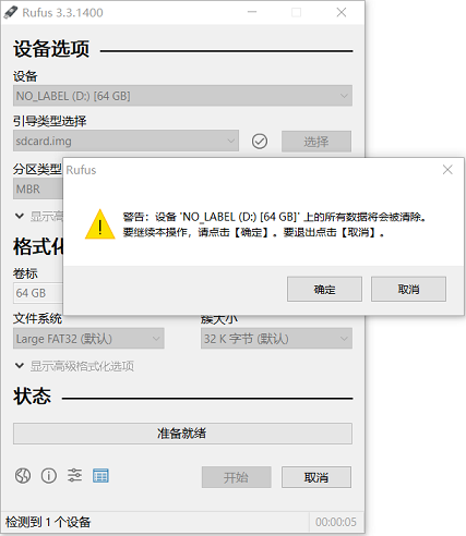

1.2.2. rufus工具
Rufus是一款Windows平台的启动盘制作工具,官方链接:http://rufus.ie/zh/。其制作流程如下:

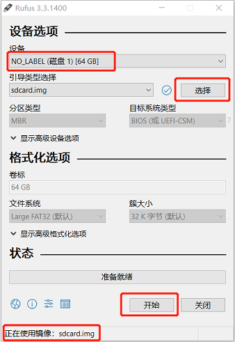

  1. 在PC端插入TF卡,然后并打开rufus工具,确认工具可以正确识别TF卡
  2. 点击选择按钮指定使用的镜像文件,并确认工具显示的镜像名称正确
  3. 点击开始按钮,工具会弹出提示窗,点击确定开始TF卡镜像制作 image-X3-PI-Update0 image-X3-PI-Update1

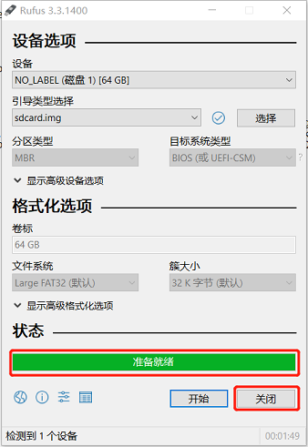

  4. 当工具进度条完成并提示准备就绪后,表示TF卡镜像制作完成,用户可关闭工具取出存储卡 image-X3-PI-Update2
如TF卡制作过程发生中断,用户可按照上述步骤重新制作TF卡。
