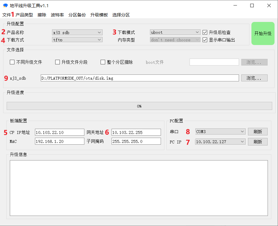

7.5.2.3.1. Uboot升级方法——网口¶
网口Uboot升级方法是指开发板可以正常启动进入系统的状态下,工具通过串口下发重启命令并驻留在Uboot中,然后通过网口完成镜像文件的传输和升级。
由于工具的网络传输依赖tftp服务,您需要保证PC环境中没有其他软件占用TFTP服务,且开发板和PC应处于同一网段内(前三段IP地址一致)。
升级工具需要按照下图标识进行配置:
产品类型,选择
XJ3-key1。产品名称,选择
xj3_sdb生态开发板。下载模式,选择
uboot。下载方式,选择
tftp。开发板IP地址,升级时由工具下发配置,前三段IP地址一致。
开发板网关地址,升级时由工具下发配置。
PC机IP地址,应保证能够ping通开发板IP,前三段IP地址一致。
开发板串口,默认波特率921600,串口需选择COM3。
镜像文件,选择
.img文件,路径和文件名不能包含中文、空格。

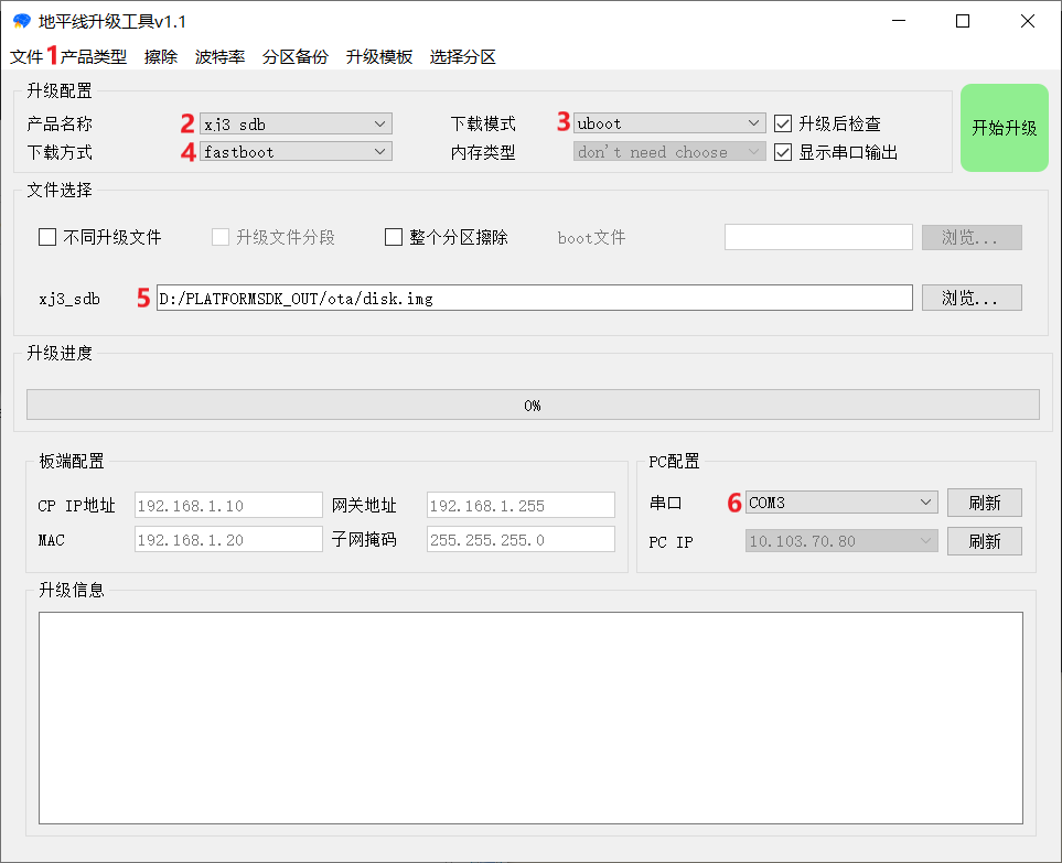

7.5.2.3.2. Uboot升级方法——USB¶
USB Uboot升级方法是指开发板可以正常启动进入系统的状态下,工具通过串口下发重启命令并驻留在Uboot中,然后使用USB fastboot完成镜像文件的传输和升级。
其中fastboot传输需要PC驱动的支持,用户需要保证PC安装fastboot驱动,并能够正常识别X3 fastboot口。
升级工具需要按照下图标识进行配置:
产品类型,选择
XJ3-key1。产品名称,选择
uboot。下载方式,选择
fastboot。镜像文件,选择
.img文件,路径和文件名不能包含中文、空格。开发板串口,默认波特率921600,串口需选择COM3。

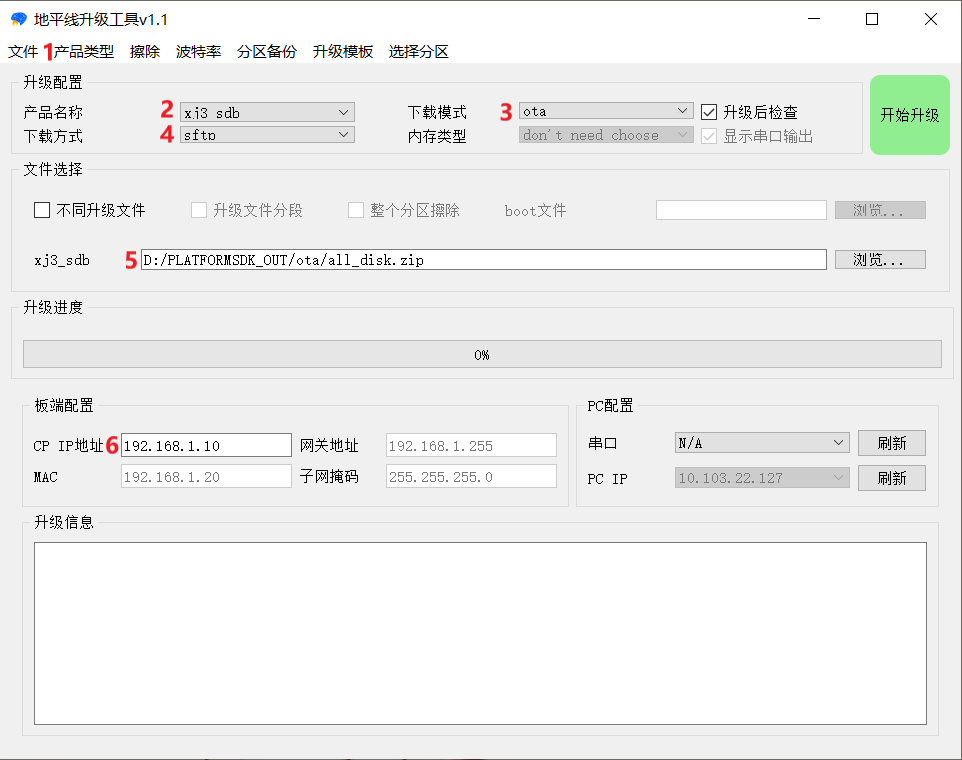

7.5.2.3.4. OTA升级方式¶
OTA升级方式是地平线在X3平台开发的一套在线升级demo方案,可以实现基本的在线升级功能,该功能只会升级uboot之后的分区文件,包含kernel、rootfs等。
解压镜像文件后使用ota文件夹下的 all_disk.zip。
产品类型,选择
XJ3-key1。产品名称,选择
ota。下载方式,选择
sftp。镜像文件,选择
all_disk.zip,路径和文件名不能包含中文、空格。开发板IP地址,需要与PC位于同一网段内。
注解
升级完成后可以使用 hurt_ipfull 设置开发板的IP,详细使用方法可参考 hurt_ipfull工具介绍 小节。
