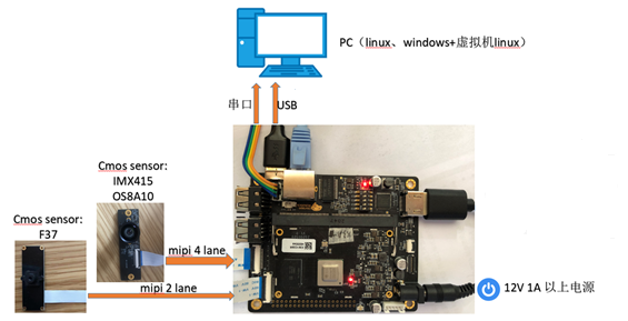

3.1.2.1. 硬件环境准备
使用地平线X3 SDB开发板搭建USB Camera,需要准备如下硬件:
  • X3 SDB开发板;
  • 摄像头模组,800W: IMX415, 200W: F37;
  • 12V电源适配器;
  • 串口线;
  • micro USB线;
整体连接方式如下图所示:

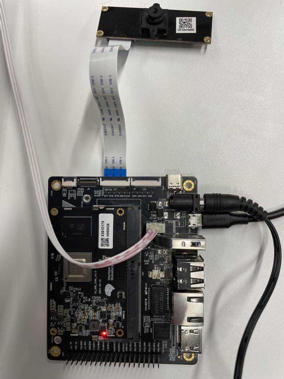

硬件连接方式
摄像头模组使用F37,连接X3 SDB开发板MIPI CSI RX0/2口。

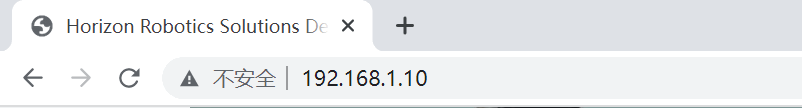

在/app目录下解压sunrise_camera.tar.gz后,执行 sh start_app.sh 启动,正常启动后,通过chrome浏览器在地址栏输入IP地址(开发板默认IP为192.168.1.10)可以登录用户控制主界面, 例如:http://192.168.1.10
../../_images/image-202205131149321.png

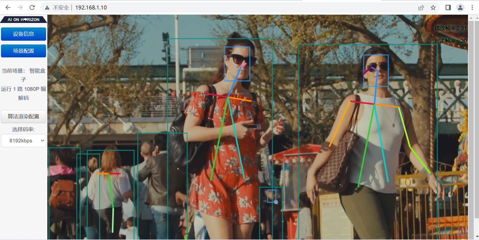

登录成功后的界面显示如下:
../../_images/20220516-195024.png

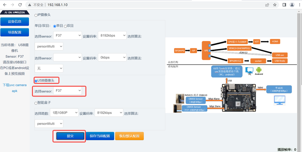

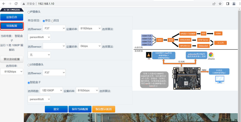

单路200W USB Camera场景配置操作如下,第一步点击场景配置按钮如下:
../../_images/20220516-195507.png
第二步选择USB摄像头单选按钮,选择sensor F37,然后点机 提交 按钮:
../../_images/20220516-195817.png

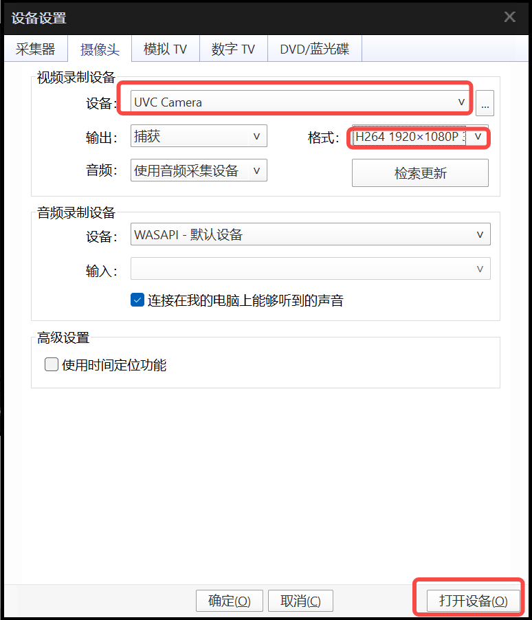

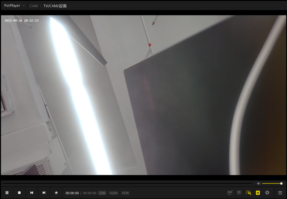

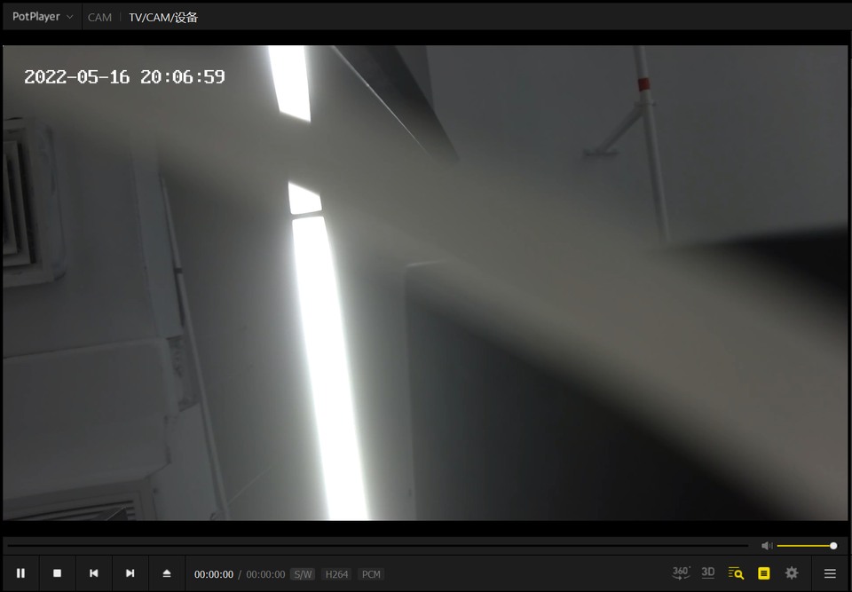

第三步通过Potplayer播放器选择UVC Camera,分辨率选择H264 1920x1080P 30,打开设备就可以播放UVC视频流
../../_images/20220516-200201.png
../../_images/20220516-200717.png

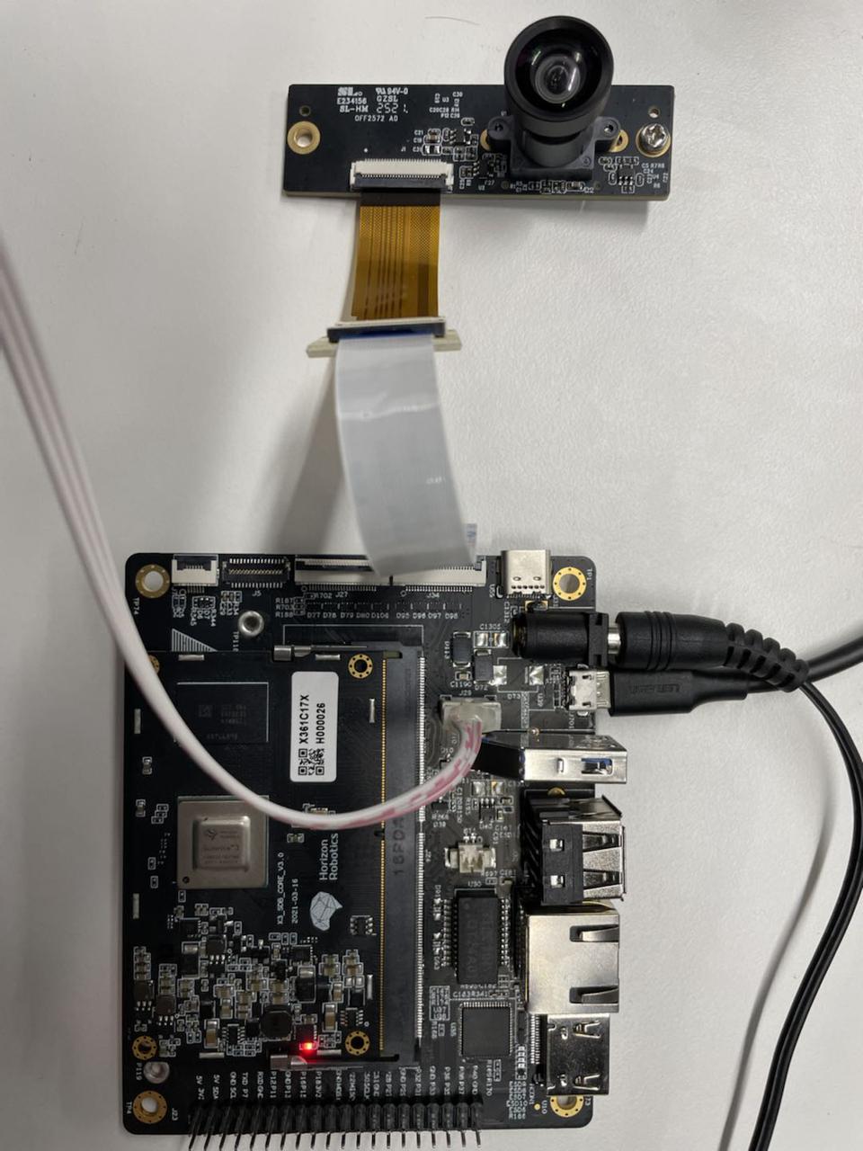

硬件连接方式
摄像头模组使用IMX415,连接X3 SDB开发板MIPI CSI RX1/3口。

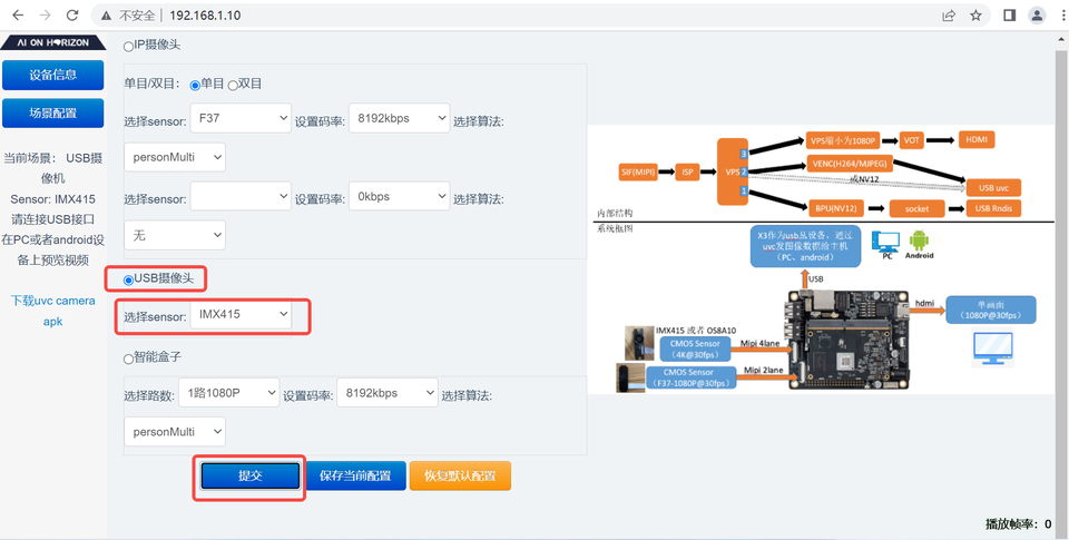

sunrise camera程序部署好之后,启动方式参考单路200W场景。单路800W USB Camera场景配置操作如下,选择USB摄像头单选按钮,选择sensor IMX415,然后 提交 按钮:
../../_images/20220516-201935.png

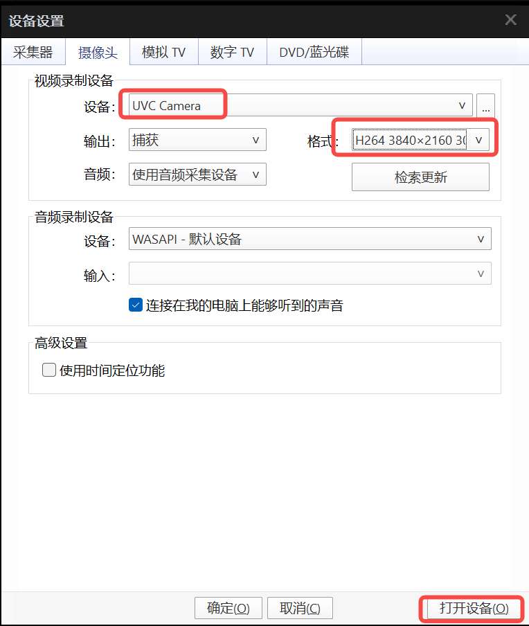

然后通过Potplayer播放器选择UVC Camera,分辨率选择H264 3840x2160P 30,打开设备就可以播放UVC视频流
../../_images/20220516-202151.png
../../_images/20220516-202254.png

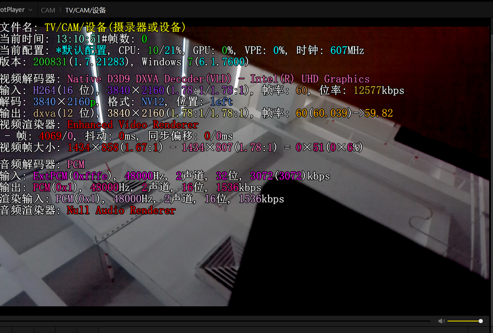

在/app/out目录下执行 sh run_usb_cam_imx415.sh 启动,主程序正常运行后的截图如下:
../../_images/20220520-113756.jpg

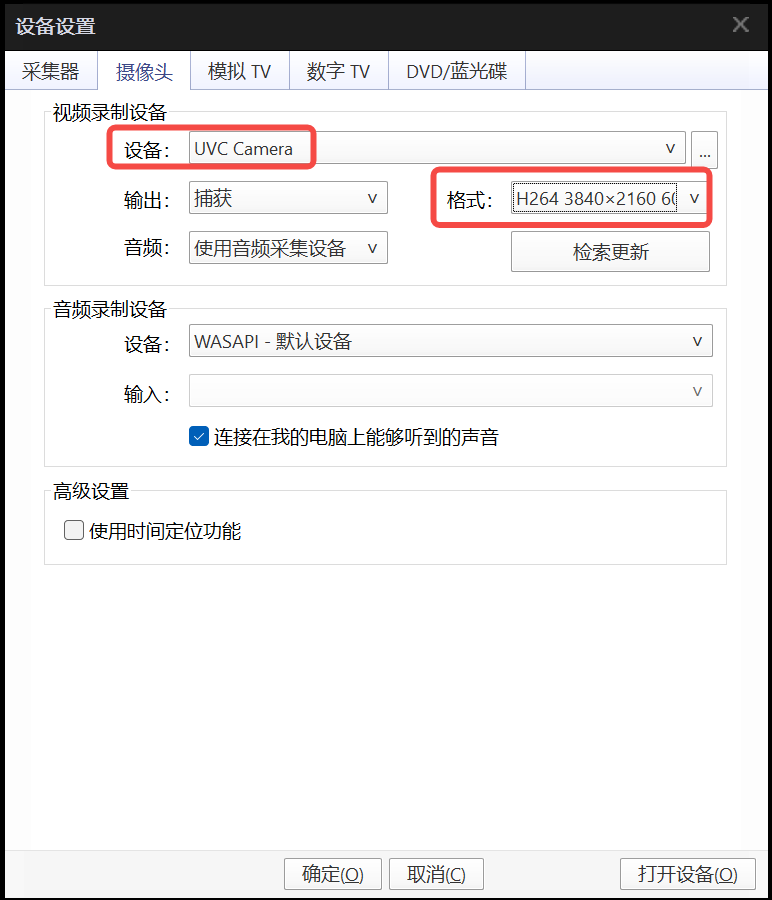

通过Potplayer播放器选择UVC Camera,分辨率选择H264 3840x2160P 60,打开设备就可以播放UVC视频流
../../_images/20220520-113947.png
../../_images/202205271311091.png
