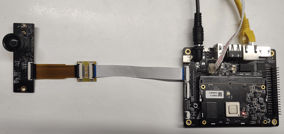

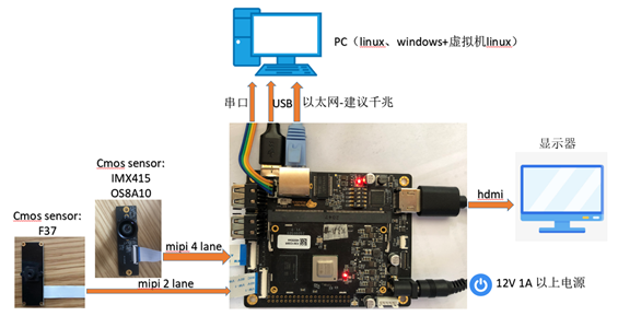

3.1.1.1. 硬件环境准备
使用地平线X3 SDB
开发板搭建智能IPC,需要准备如下硬件:
X3 SDB
开发板;摄像头模组,800W: IMX415, 200W: F37;
12V电源适配器;
串口线;
网线(为保证编码推流时的稳定性,建议开发板与PC机的千兆网口进行直连);
整体连接方式如下图所示:

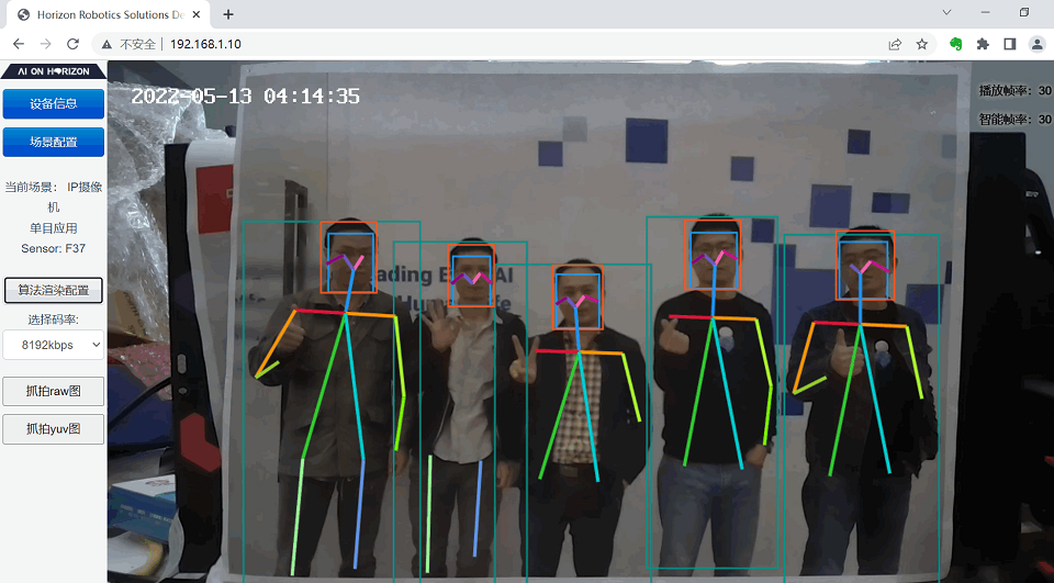

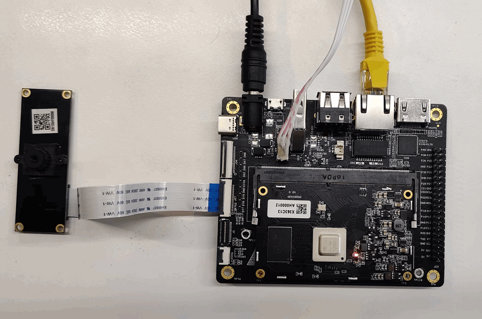

3.1.1.3. 单路,200W@30fps接入
硬件连接方式
摄像头模组使用F37,连接X3 SDB
开发板MIPI CSI
接口12。
软件启动方式
在/app目录下执行sh ./start_app.sh
,待程序启动后,通过chrome浏览器在地址栏输入开发板IP地址可以登录UI界面, 例如:http://192.168.1.10
登录成功后的界面显示如下:

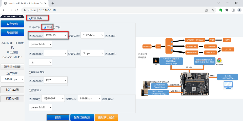

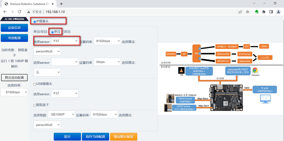

单路200W IPC场景按照如下配置选择后,点击 提交
按钮:
配置提交成功后,即可通过浏览器查看算法渲染后的图像:

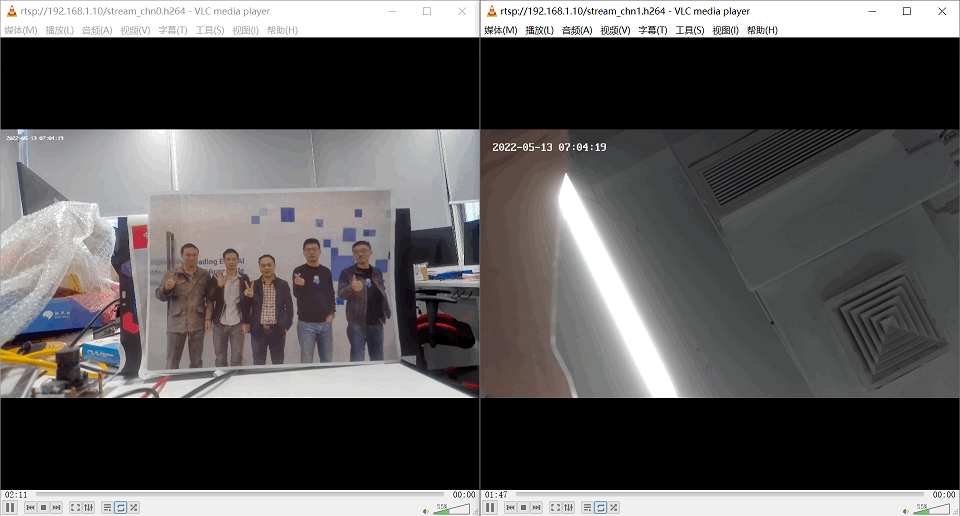

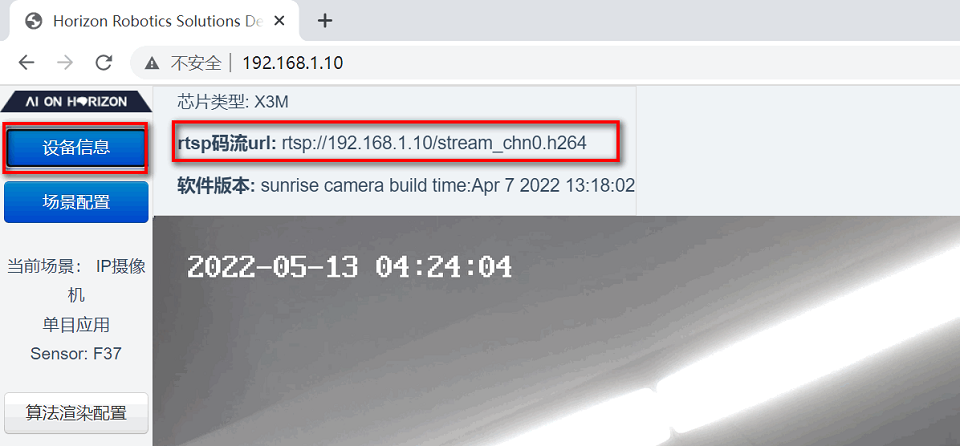

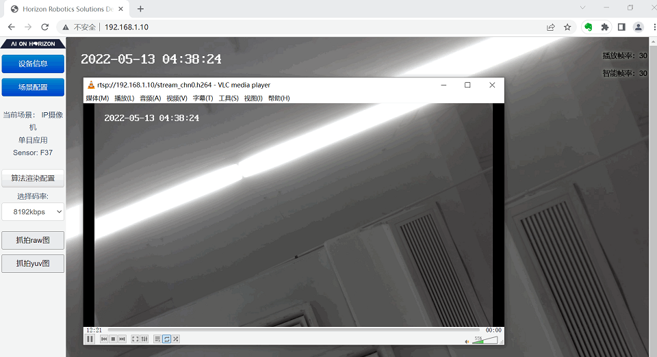

通过配置界面的设备信息可以看到rtsp码流链接,可以通过vlc拉流预览:
vlc拉流预览效果:

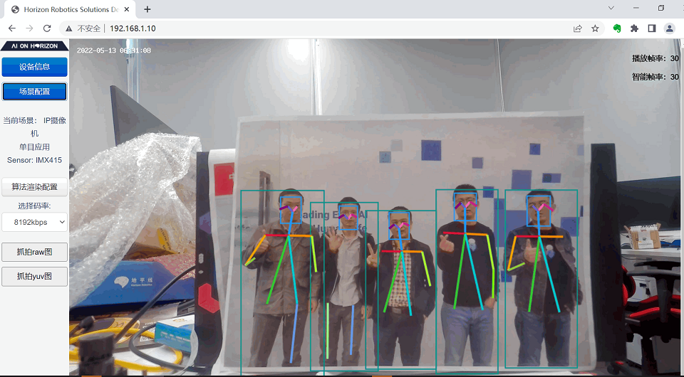

3.1.1.4. 单路,800W@30fps接入
硬件连接方式
摄像头模组使用IMX415,连接X3 SDB
开发板MIPI CSI
接口13。
软件启动方式
,待程序启动后,通过chrome浏览器在地址栏输入开发板IP地址可以登录UI界面, 例如:http://192.168.1.10。
单路800W IPC场景按照如下配置选择后,点击 提交
按钮:
同样可以参考1080P场景使用vlc拉流预览。

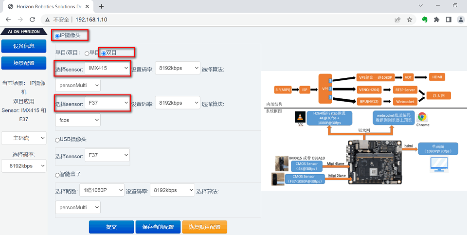

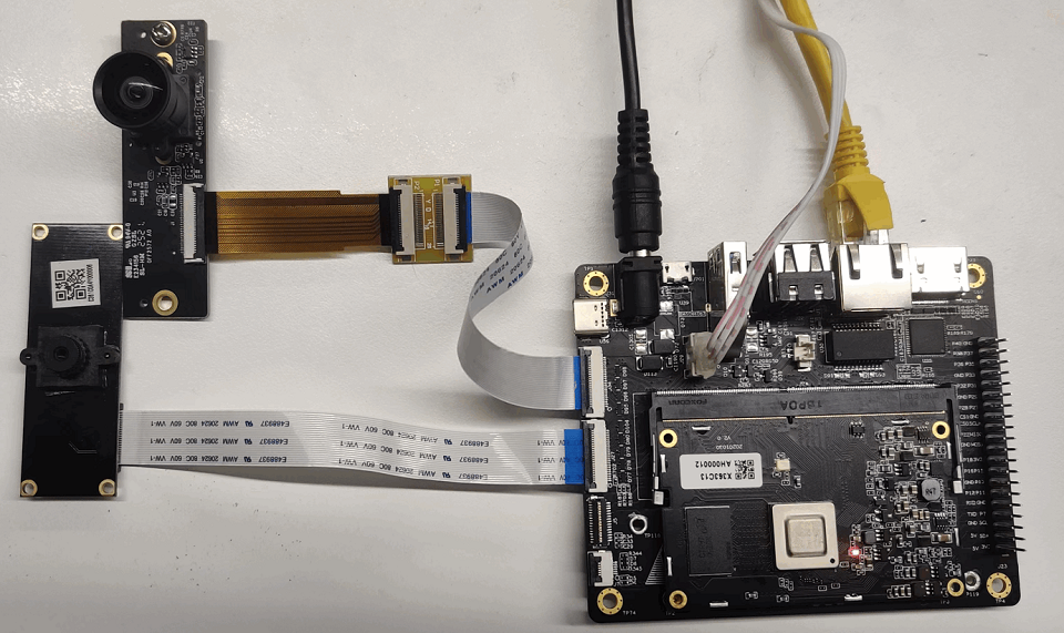

3.1.1.5. 双路 800W@30fps + 200W@30fps接入
硬件连接方式
摄像头模组使用IMX415和F37,IMX415连接X3 SDB
开发板MIPI CSI13
接口,F37连接X3 SDB
开发板MIPI CSI
12接口。
软件启动方式

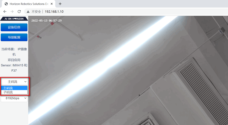

双路IPC场景按照如下配置选择后,点击 提交
按钮:
可以通过浏览器界面的主码流,子码流切换不同摄像头预览画面
通过配置界面的设备信息可以看到rtsp码流链接,使用vlc拉取不同码流预览
