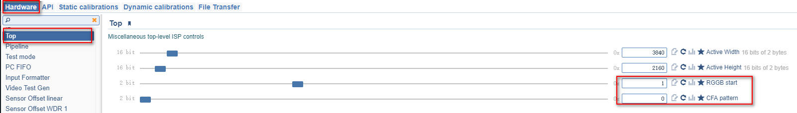

问:Sensor的bayer pattern配置错误有什么调试方法?
答:ISP tuning提供有control-tool工具,可用于该类bayer pattern配置调试。
在板上执行: cd /app/bin/tuning_tool/control-tool; sh server_isp0_8000.sh
通过浏览器登录: http://<board IP>:8000/
Gener3001
更多具体可参考:《J5 Camera Tuning Tool使用说明》
