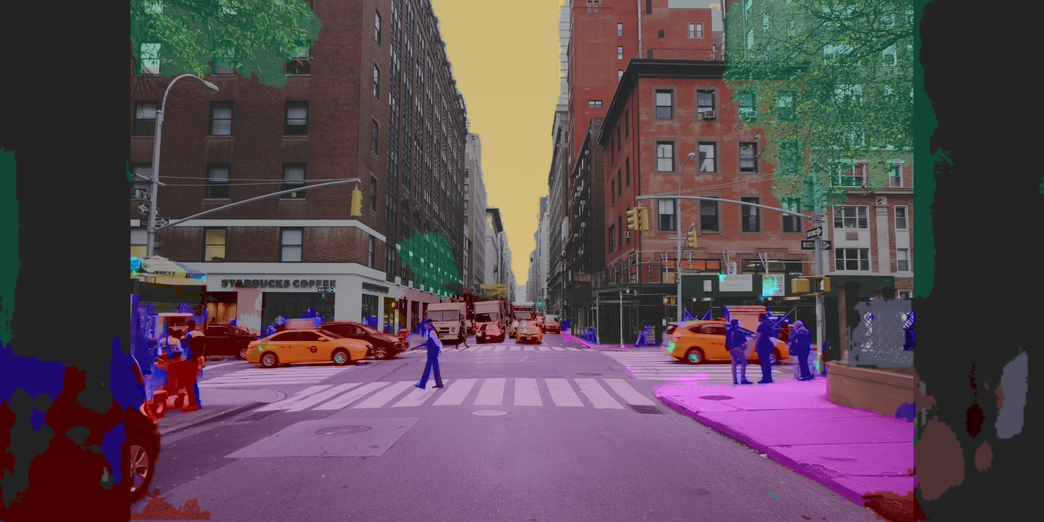

渲染后的图片:

[example-1] [INFO] [1654769881.995920396] [UnetPostProcess]: Draw result to file: render_unet_feedback_0_0.jpeg
输出log显示,算法使用输入的图片config/raw_unet.jpeg推理,存储的渲染图片文件名为render_unet_feedback_0_0.jpeg,渲染图片效果:
