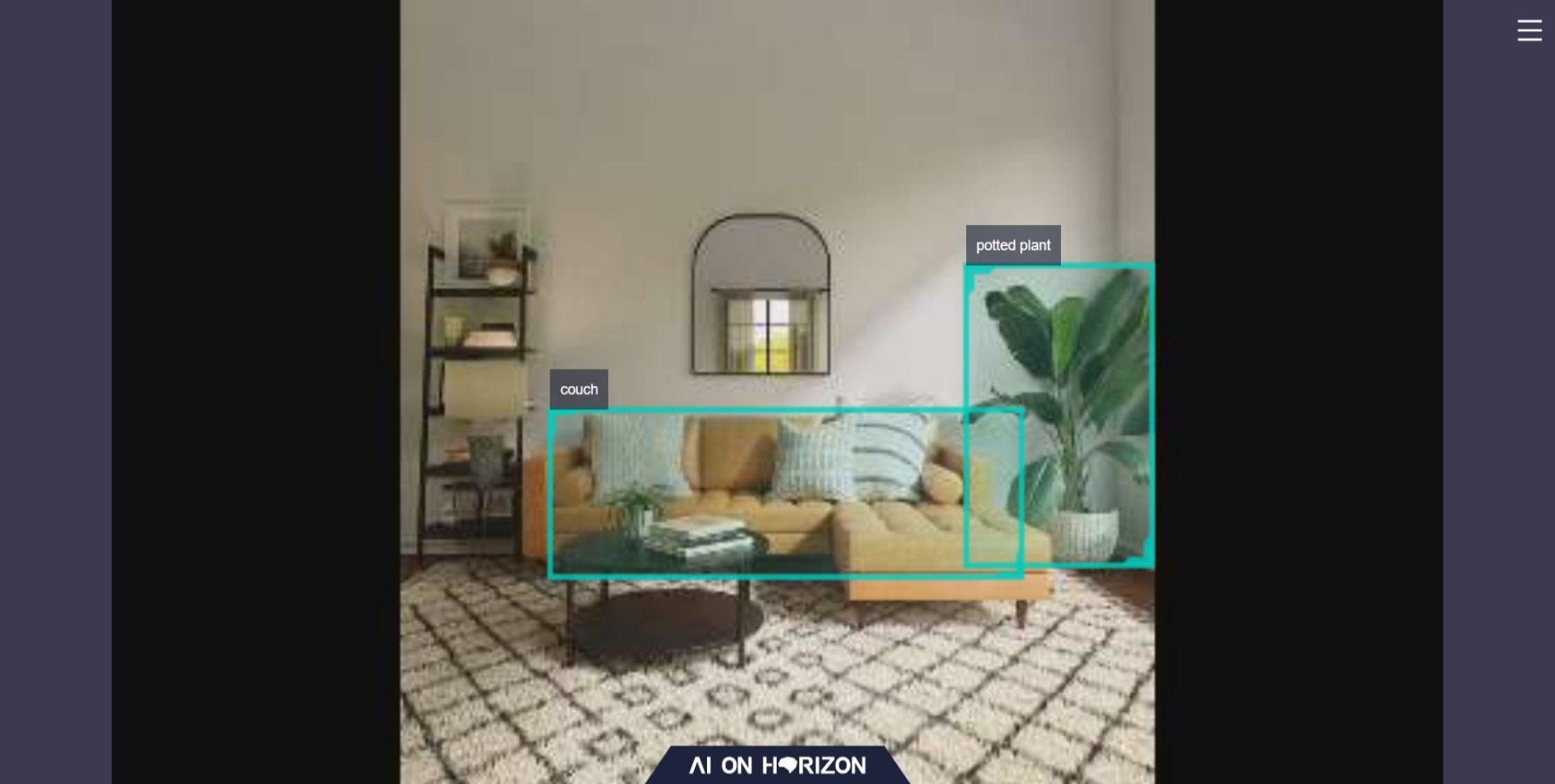

在PC端的浏览器输入http://IP:8000 即可查看图像和算法渲染效果(IP为旭日X3派的IP地址):

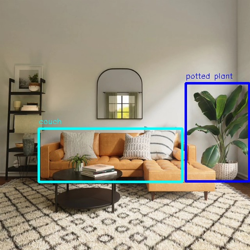

在运行终端输出如下信息:
[example-1] [INFO] [1654931461.278066695] [example]: Output from image_name: config/target.jpg, frame_id: feedback, stamp: 0.0
[example-1] [INFO] [1654931461.278186816] [PostProcessBase]: outputs size: 10
[example-1] [INFO] [1654931461.278231981] [PostProcessBase]: out box size: 2
[example-1] [INFO] [1654931461.278303520] [PostProcessBase]: det rect: 380.107 170.888 511.048 372.511, det type: potted plant, score:1.16971
[example-1] [INFO] [1654931461.278396934] [PostProcessBase]: det rect: 79.3884 263.497 373.645 372.554, det type: couch, score:1.0287
输出log显示,算法使用输入的图片推理出2个目标,并输出了目标检测框坐标(输出的坐标顺序分别是人体框的左上的x和y坐标,和右下的x和y坐标)和类别。存储的渲染图片文件名为render_feedback_0_0.jpeg,渲染图片效果:
