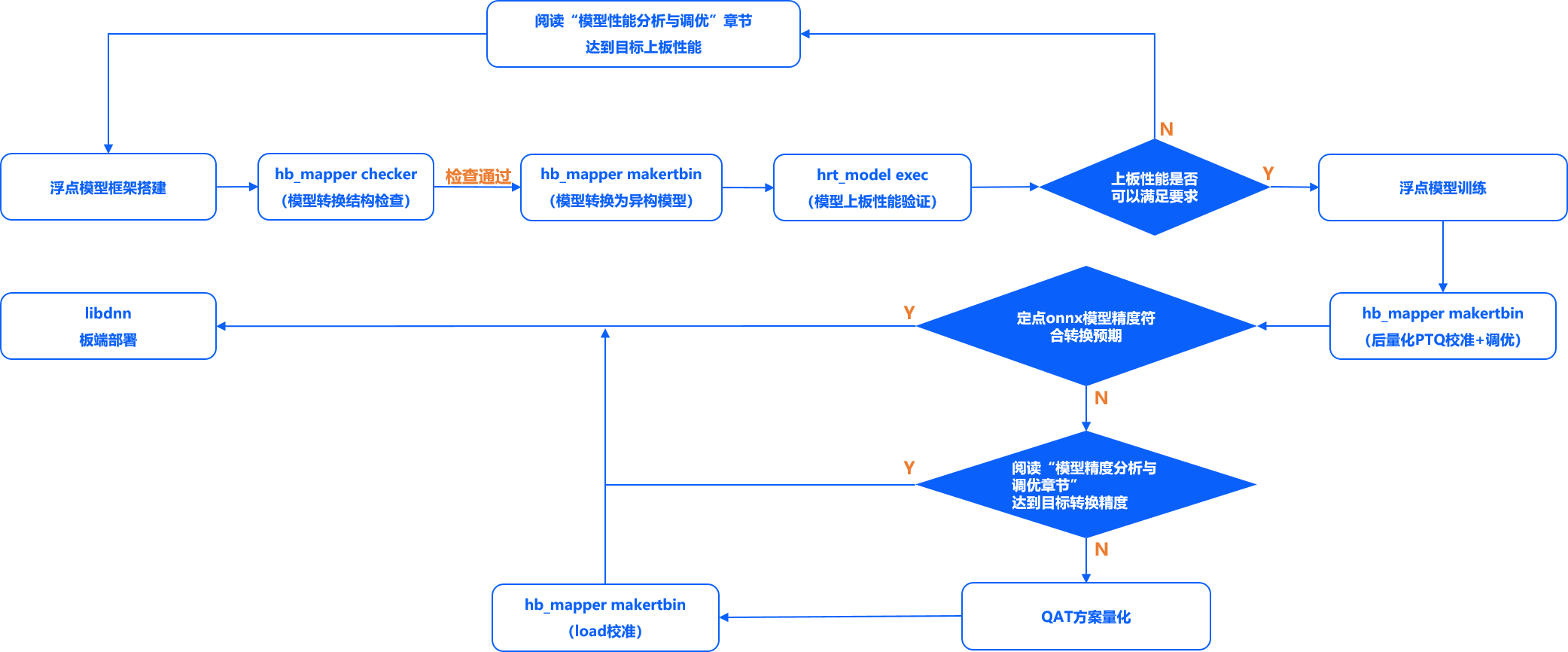

工具链的整体使用流程如下图所示,地平线推荐您先尝试PTQ方式来查看是否满足您的部署精度和性能要求。
../../../_images/usage_process.png
