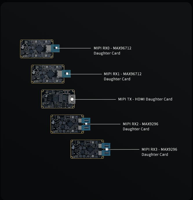

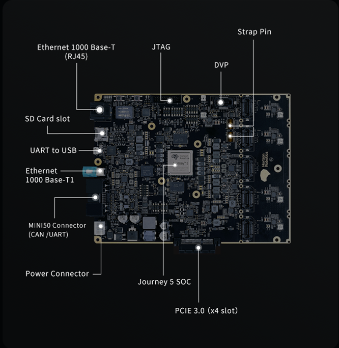

地平线征程5芯片评估开发套件(Journey5 EVM KIT)由主板和子板组成,两者通过 Board-to-Board 连接器连接。 其中主板作为核心板,集成了J5芯片、LPDDR4、eMMC、电源模块、以太网外设、CAN外设、USB接口、SD卡槽、PCIE卡槽等。
../../../../_images/j5_board_interface_1.png ../../../../_images/j5_board_interface_2.png

  • 征程5芯片评估主板
  • MAX96712子板(4路视频解串器)
  • 4路视频连接器线束
  • MAX9296子板(2路视频解串器)
  • 单路视频连接器线束
  • HDMI显示子板
  • MINI50线束
  • RJ45通用以太网线
  • 单腔千兆以太网线束
  • 简易支架
  • 电源接口红黑线
  • 电源适配器&电源适配器线束

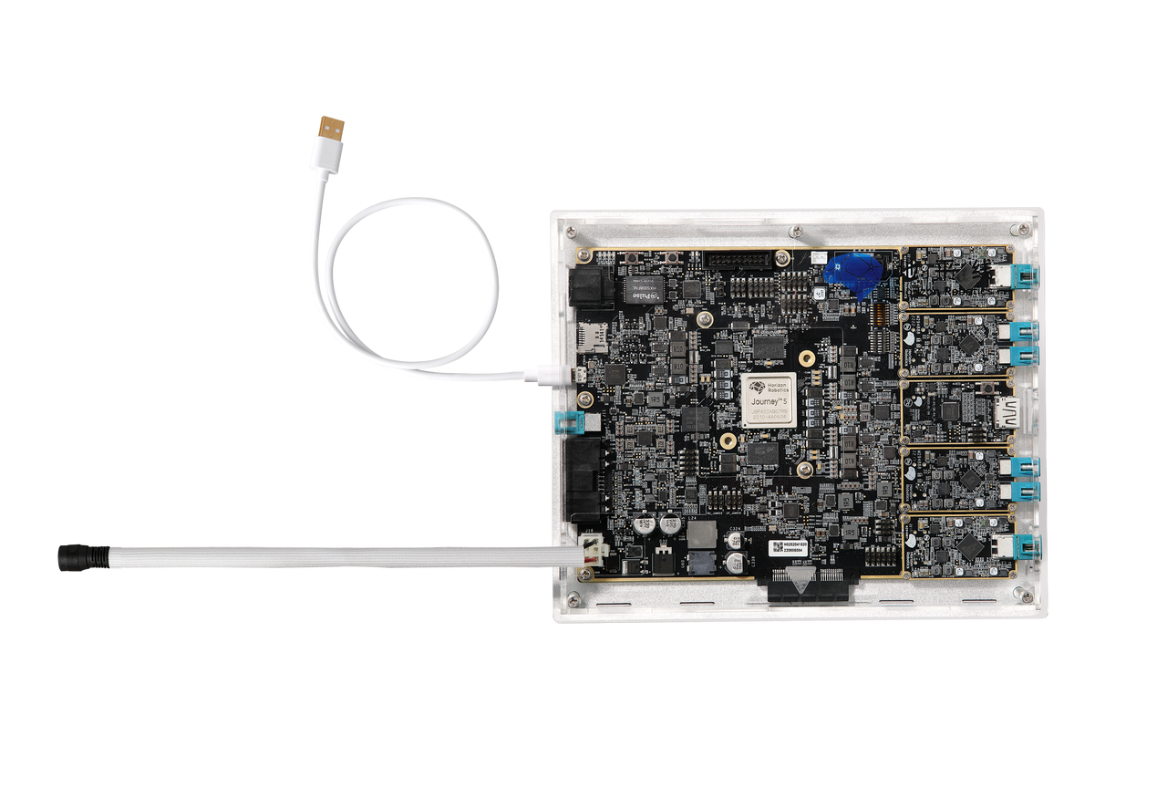

完成主板、串口线安装的开发板如下图所示:
../../../../_images/j5_board_wired.png
